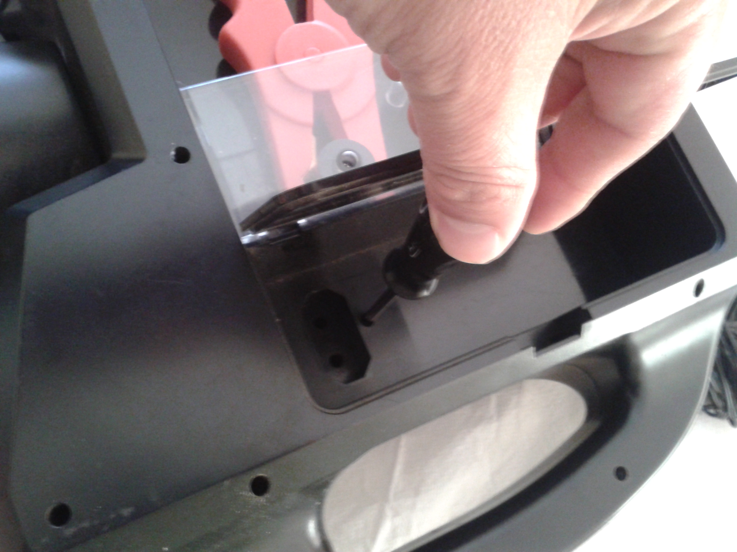

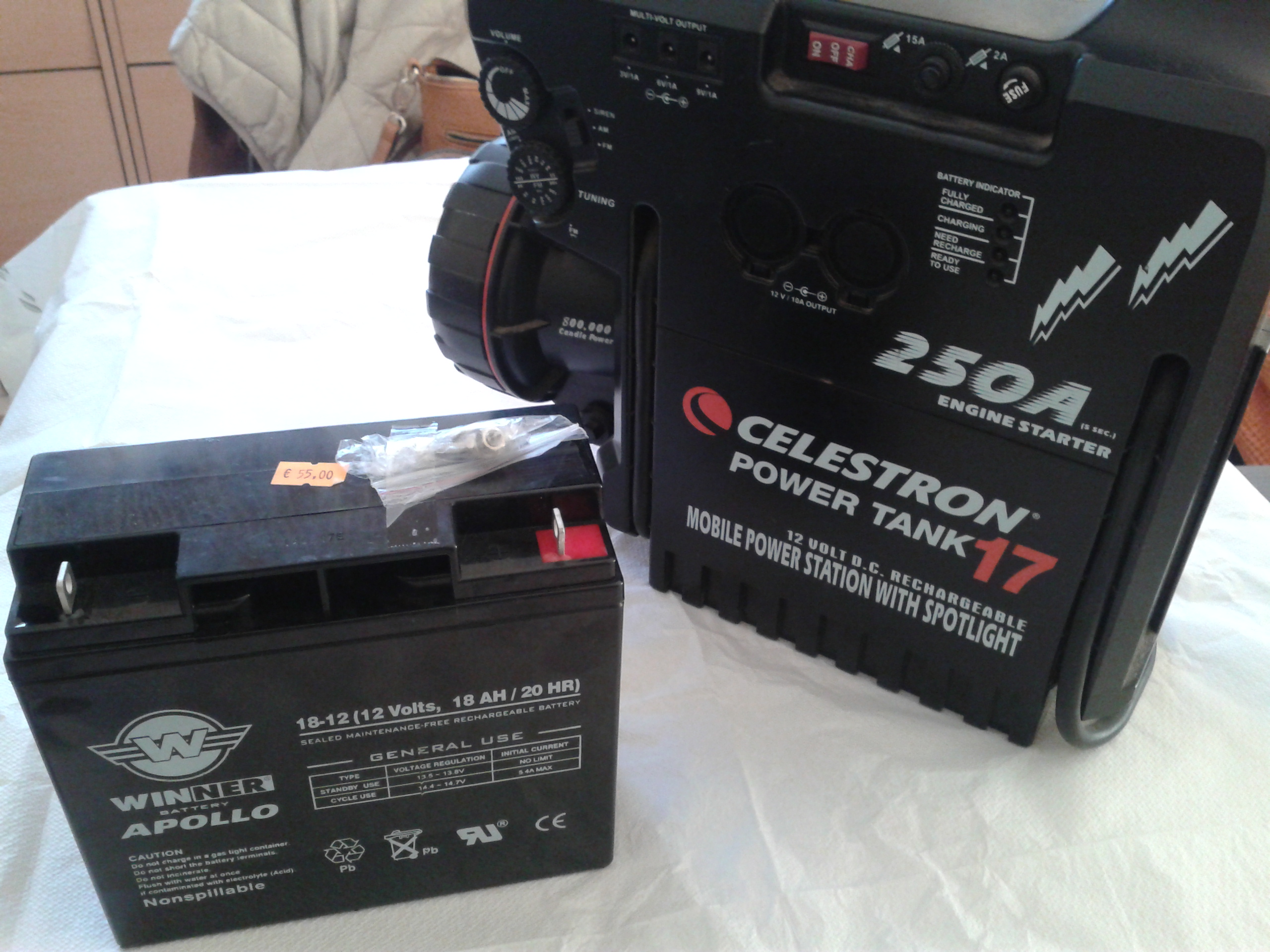

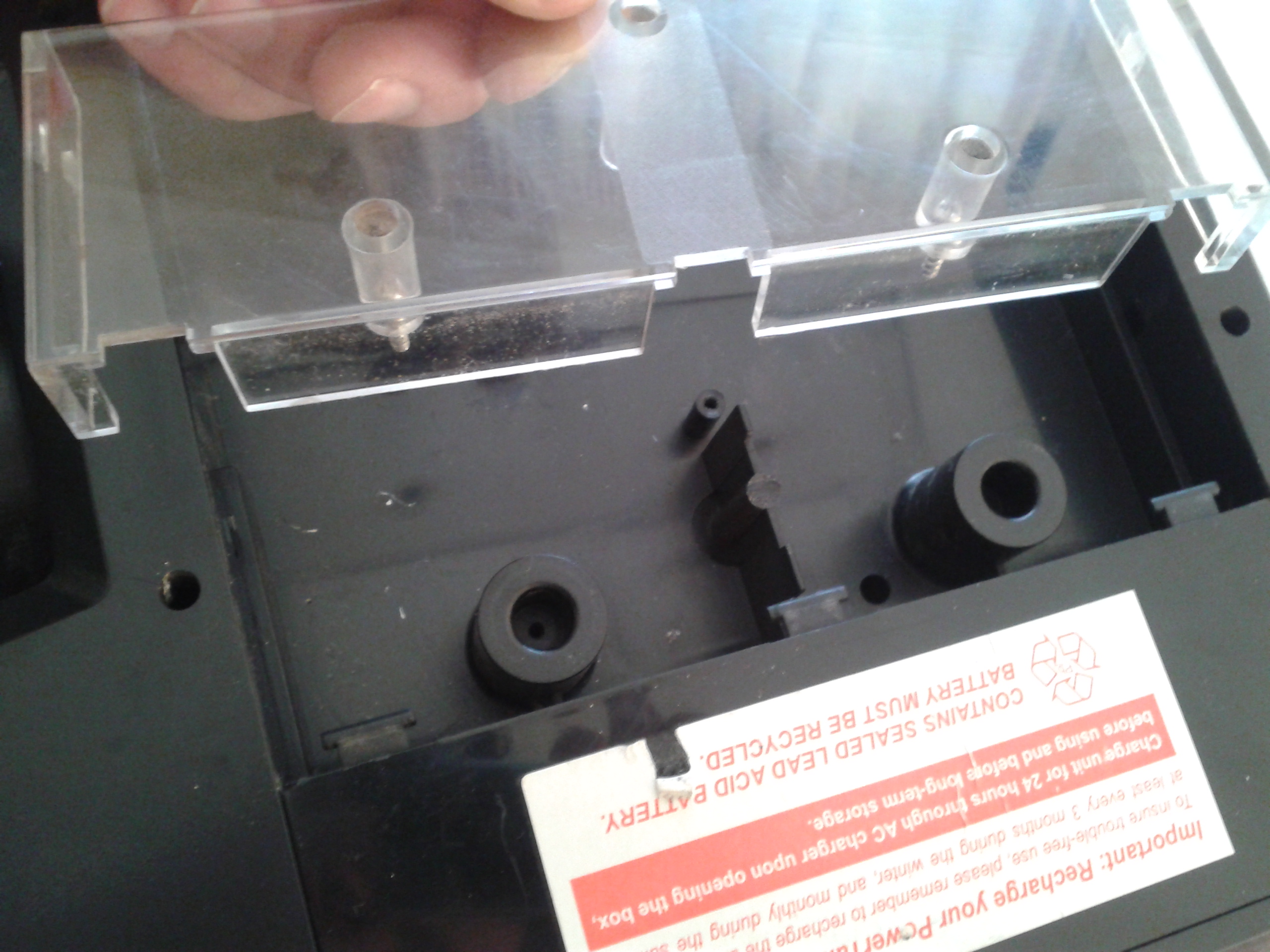

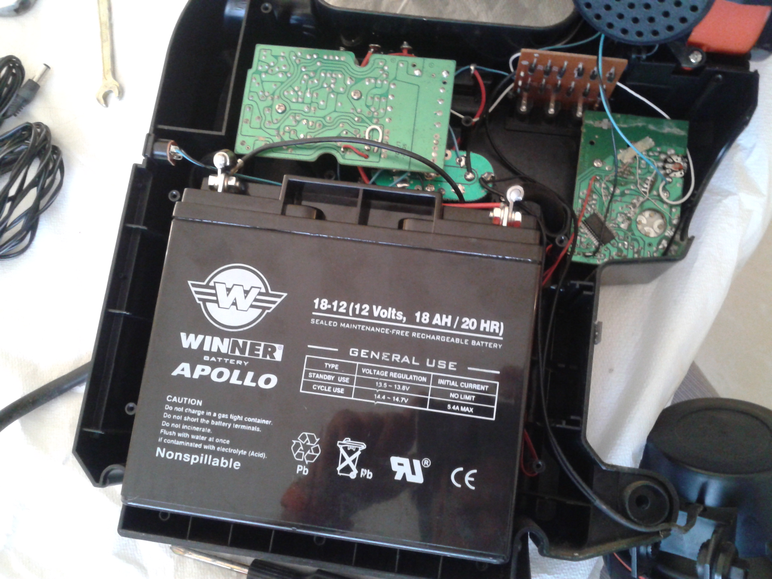

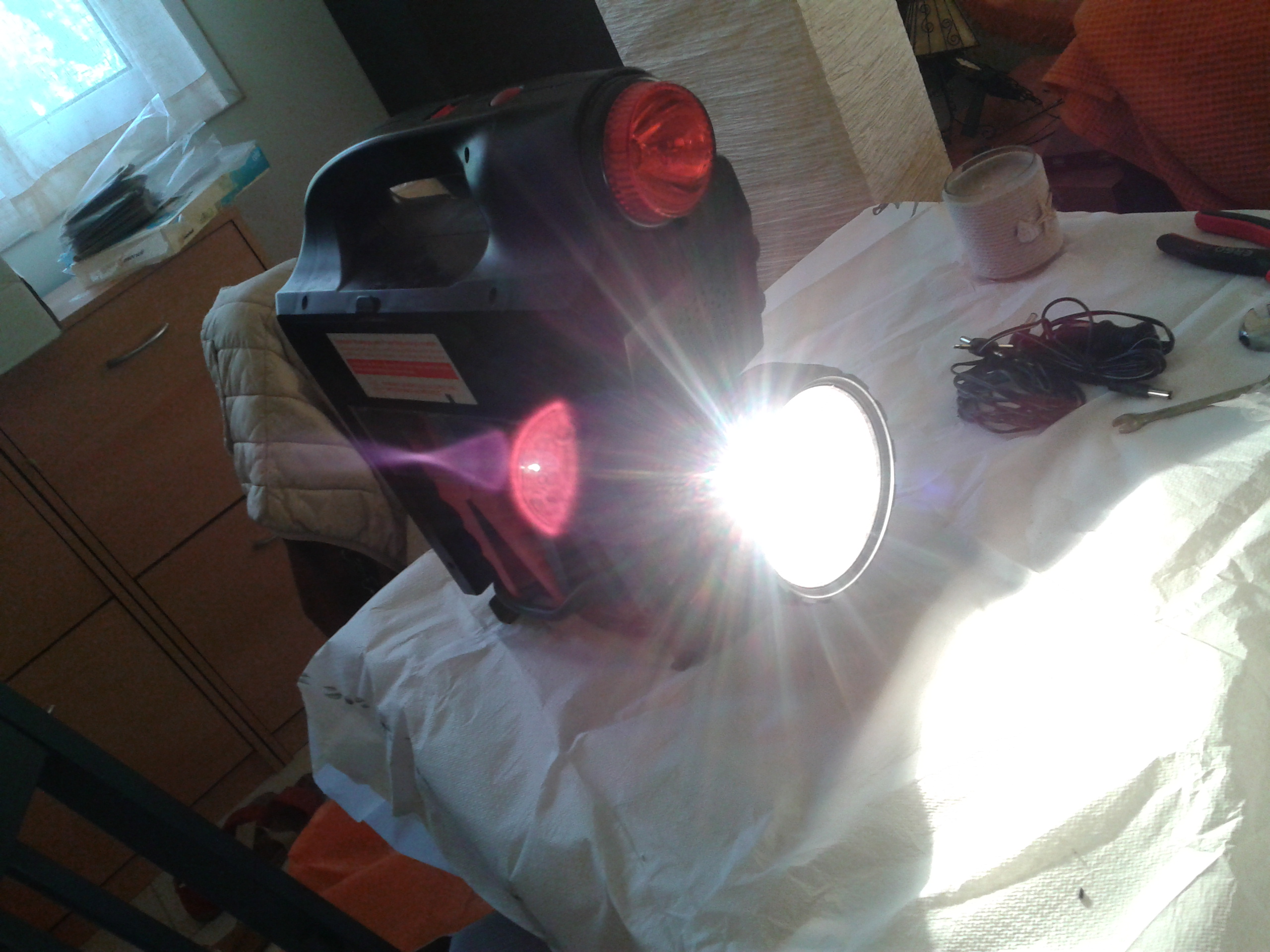

Όσοι έχουν power tank Celestron και θέλουν να αλλάξουν μπαταρία είναι πανεύκολο. Αγοράζουν μία επαναφορτιζόμενη μπαταρία μολύβδου με χαρακτηριστικά 12v-18ah και διαστάσεις πλάτος 18εκ , μήκος 7,5 εκ , ύψος 16,5 εκ. Είναι οι γνωστές μπαταρίες για ups και κοστίζουν 50-60 ευρώ ίσως και φθηνότερα. Τα μοναδικά εργαλεία που θα χρειαστείτε είναι ένα μεσαίο μακρύ σταυροκατσάβιδο , μια πενσα και ένα 10αρακι γερμανικό. Ξεβιδώνετε όλες τις βίδες ακόμα και στα πιο κρυφά σημεία όπως κάτω από το διαφανές πλαστικό ή τη θήκη για τα καλώδια τροφοδοσίας (εικόνα 2-3) . Μόλις ξεβιδωθούν όλες οι βίδες ξεβιδώνετε και το μεγάλο προβολέα και τον ξεκουμπώνετε απ' το κυρίως σώμα. Ανασηκώνετε το πίσω καπάκι προσεκτικά και το αφήνετε στο πλάι γιατι τα δύο καπάκια ενώνονται με ένα καλώδιο. Ξεβιδώνετε απ τους πόλους τους ακροδέκτες και τα καλώδια φόρτισης. Τοποθετείτε την καινούρια μπαταρία βιδώνοντας τα παραπάνω. Τοποθετήστε προσεκτικά το καπάκι και βιδώστε όλες τις βίδες. Η μπαταρία είναι έτοιμη!
