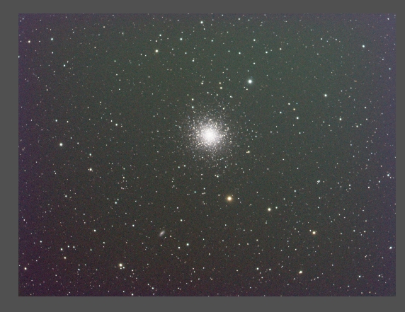

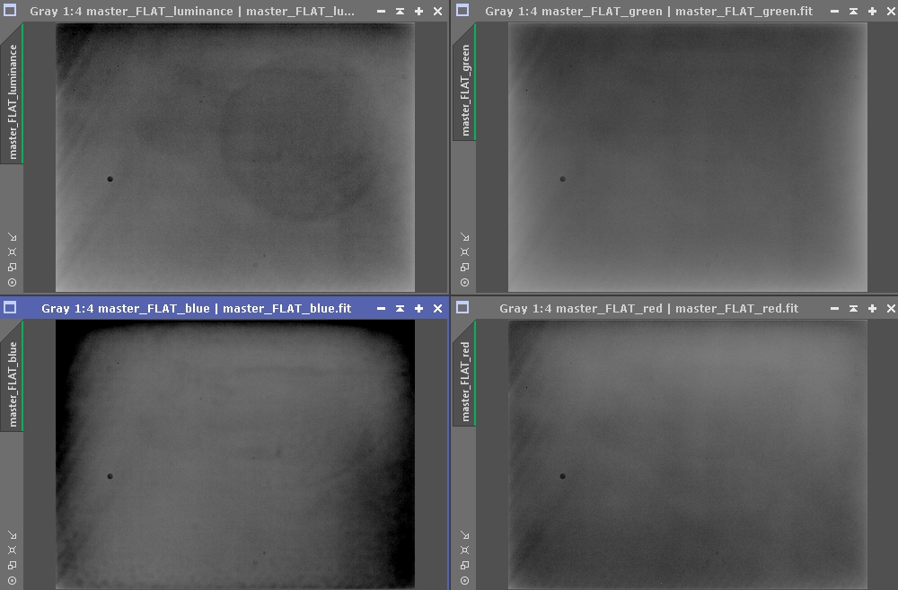

Στην επισυναπτόμενη φώτο "master_flats" όπως βλέπετε τα master flat frames σε R,G,B,L φίλτρα δεν είναι ομοιόμορφα φωτισμένα. Στο B φίλτρο υπάρχει αρκετό vignetting, σε σύγκριση με τα άλλα φίλτρα.
Αυτό έχει σαν αποτέλεσμα τα calibrated light frames να μην είναι ομοιόμορφα φωτισμένα και σαν επακόλουθο το RGB frame να μην είναι ομοιόμορφα φωτισμένα και να έχει χρωματικά gradients στο υπόβαθρο.

Το αφυγραντικό είναι στα τελευταία του και η κάμερα στις άκρες μαζεύει πάγο. Φαίνεται από τις γραμμές που κάνει στις άκρες.
Αν το έχεις πάνω από 2 χρόνια έτσι σίγουρα θέλει ψησιμο στο φούρνο για 2 ώρες στους 160 βαθμούς και θα έχει ζωη για άλλα 2 χρόνια
Κάνε τη διαδικασία της SBIG και θα σε OK

Έτσι από περιέργεια, πόσα ADU λιγότερα έχεις στις μαύρες περιοχές σε ένα B flat?
Το master_B είναι normalised? Δηλαδή, ο μέσος όρος του είναι 1? Κι αν ναι, πως κανεις το normalisation?
Επίσης, κάνε την εξής δοκιμή: πάρε ένα οποιοδήποτε B flat, διαίρεσέ το με το master_B και εξέτασε το αποτέλεσμα. Είναι ο πιο "άμεσος" αν θέλεις τρόπος να δεις τι ακριβώς κάνει το master_B και που χωλαίνει...

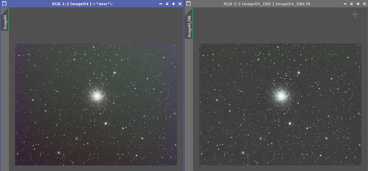

Επίσης κάνοντας χρήση του DBE tool στο Pixinsight το πρόβλημα εξαλείφεται στο RGB frame σε μεγάλο βαθμό.

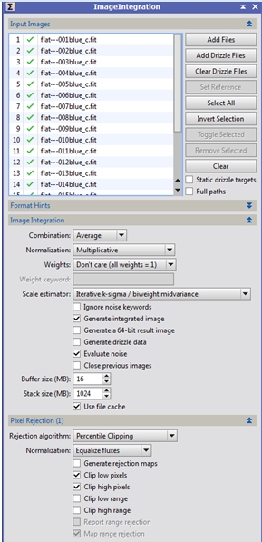

2) To masterflat σου έχει μέσο όρο 0.377 ADU... Αυτό μου φαίνεται κάπως περίεργο, υποτίθεται ότι κάτι που είναι "normalised" έχει μέσο όρο 1. Eκτός από "multiplicative normalization", τι άλλες επιλογές έχεις στο Image Integration?
3) Στο link του PixInsight το λένε καθαρά, οι τιμές των παραμέτρων είναι για sky flat: "Figure 3— The ImageIntegration tool with the right settings for sky flat integration." Εσύ δεν έχεις sky flat. Τα sky flat είναι πολύ διαφορετικά από box/panel flats. Δεν νομίζω ότι αλλάζοντας το " percentile clipping" με το "Winsorized sigma clipping" (που όντως χρησιμοποίησες, όπως το λένε) είναι αρκετό...
(4) Οι rejection algorithms είναι δυνατά εργαλεία, αλλά πρέπει να ξέρεις ακριβώς τι κάνεις όταν θέτεις όρια. Έχεις κάνει δοκιμές να αλλάξεις τα όρια?
(5) Γενικά ο όποιος "τυφλοσούρτης/οδηγός/manual", σχεδόν ποτέ δεν πρόκειται να δουλέψει επακριβώς - άλλη κάμερα, άλλες συνθήκες, άλλα φίλτρα κλπ κλπ.
6) Και ξαναγυρνάμε στην αρχή: κάνε δοκιμές με τις παραμέτρους. Άλλαξε πχ το "Combination" από "average" σε "median", ή το "Normalization" από "multiplicative" σε κάτι άλλο, ή τα "Sigma (low/high) για το "Rejection", κάνε συνδυασμούς των παραπάνω...
Φυσικά, μπορεί ήδη να τα έχεις κάνει όλα αυτά και να έχεις καταλήξει πως αυτός είναι ο καλύτερος συνδυασμός παραμέτρων. Τότε πάω πάσο... :cheesy: Αυτό όμως το 0.377 ADU του masterflat μου κάθεται άσχημα...

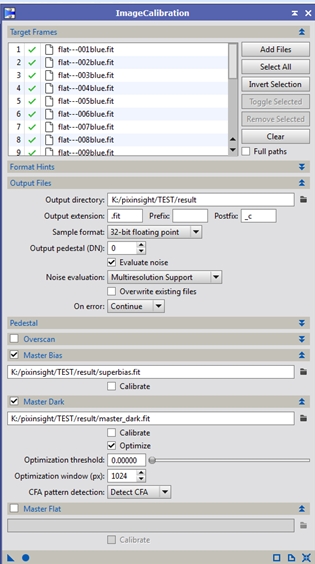

Για να παράξω το master blue flat στο pixinsight έκανα αυτά
1. calibrate the flat frames with the superbias and master dark frame
2. stack the calibrated flat blue frames in order to produce the master flat blue frame
Παραθέτω screenshots με τα settings

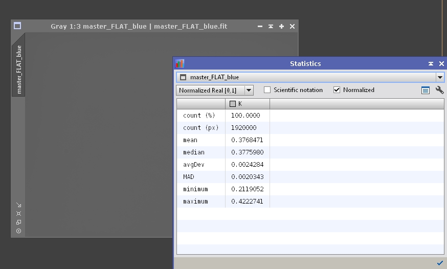

Κώστα,
Δεν ξέρω αν υπήρξε κάποιο πρόβλημα είτε κατά την εγγραφη του αρχείου, είτε κατά το ανέβασμα/κατέβασμα, είτε compatibility. Το σίγουρο είναι ότι το fit που παίρνω από εδώ:
www.albireo.gr/tmp/master_FLAT_blue.fit
έχει μέσο όρο counts 0.377 (ελεγμένο σε 2 υπολογιστές, με συνολικά 5 διαφορετικούς τρόπους).
Επίσης, λες...
έχει προηγηθεί linear stretching
...και σε χάνω τελείως. Για ποιον ακριβώς λόγο κάνεις linear stretching στο masterflat?
Δες σε normalized Real [0,1] mode στο Pixinsight...
Με linear stretching εννοώ STF function στο Pixinsight.

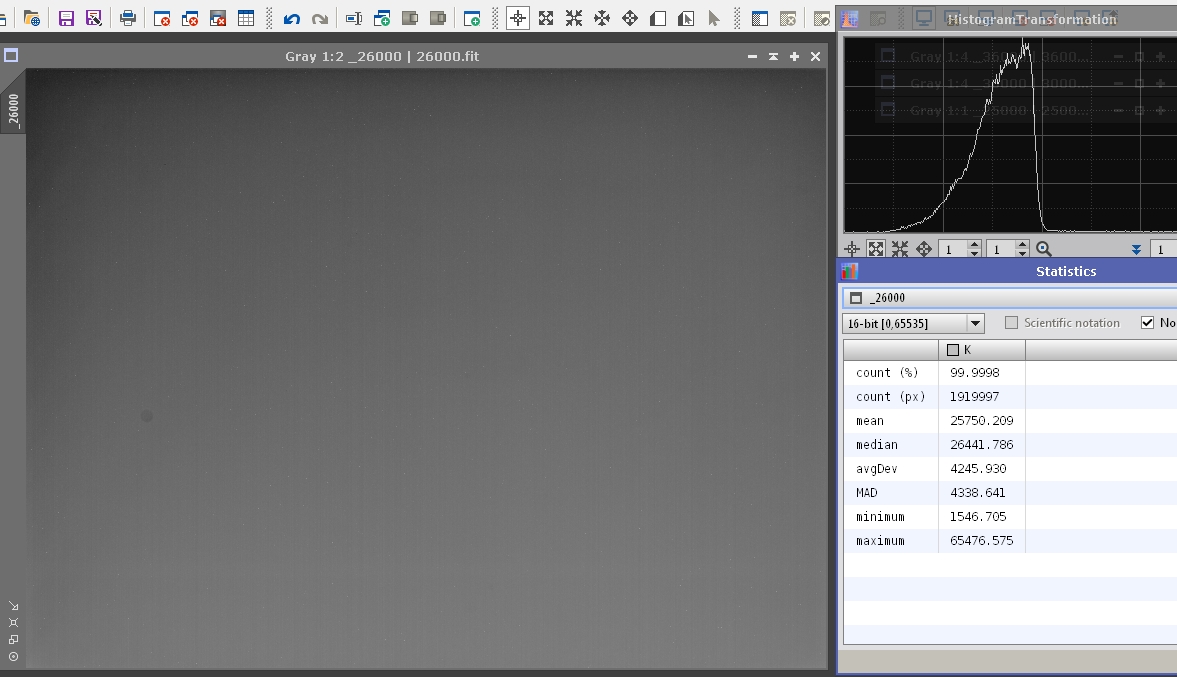

Αφού άλλαξα το αφυγραντικό στην κάμερα παίρνω τώρα ένα ωραίο master B flat στα 26000 ADU.
Μια χαρά!!
