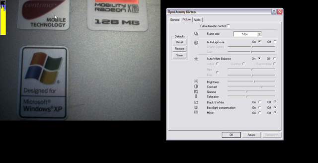

Γεώργιος Ταρσούδης Δημοσιεύτηκε Ιανουάριος 8, 2006 Δημοσιεύτηκε Ιανουάριος 8, 2006 http://www.home.zonnet.nl/m.m.j.meijer/D_I_Y/spc900nc.htmΕγώ το έκανα αλλά μην με βρίζετε αν κάτι δεν πάει καλά!!! και θα δείτε σύντομα τα αποτελέσματα σε πράξη, νομίζω ότι έχω πολύ καλύτερη εικόνα και καλύτερο menu ελέγχου της κάμερας, ως και ψηφιακό ζουμ κάνει τώρα!!! βέβαια τονίζω εάν δεν έχετε ξανά δουλέψει το WcRmac μην το κάνετε και πάρτε buck up από την EPROM της Toucam σας, πρώτα!!! Σας στέλνω και ένα shapshoot που έκανα για να δείτε το μενού και μια εικόνα από το K3CCD στα γράμματα Windows XP έβαλα επίτηδες και μια τρίχα!!! Φιλικά Γιώργος Ταρσούδης ΓιώργοςΑλεξ/πολη Υπό κατασκευή / προσωρινόhttp://lunarcaptures.wordpress.com/
