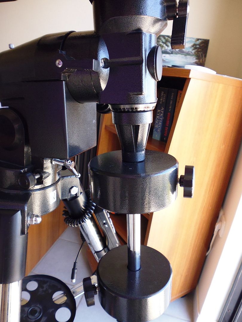

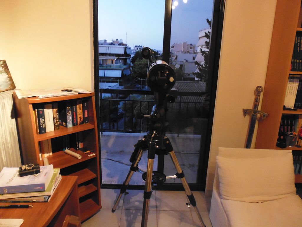

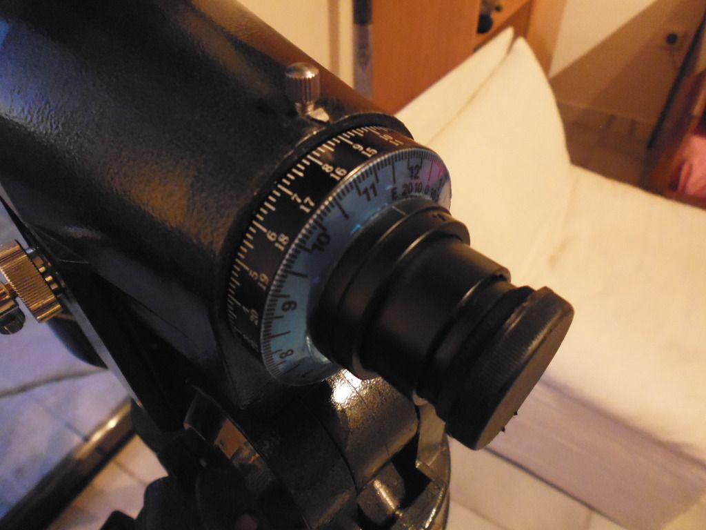

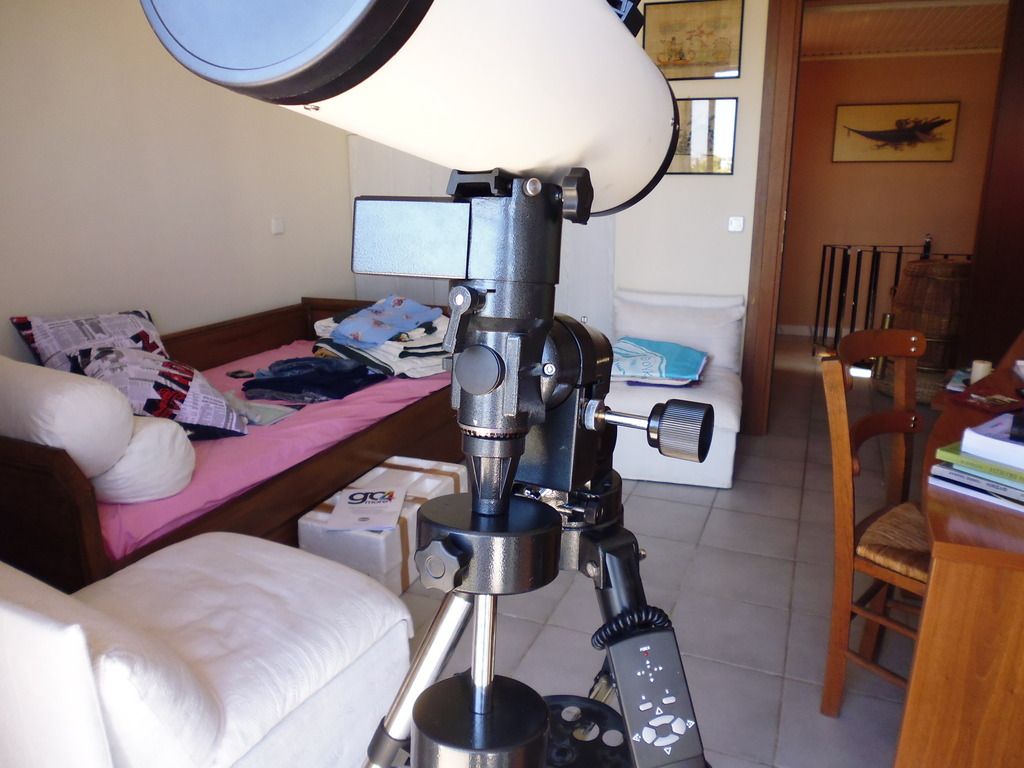

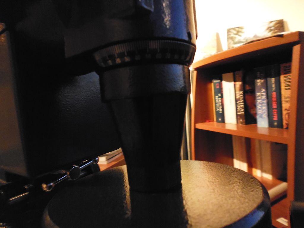

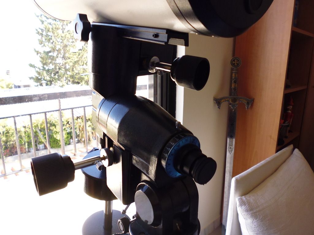

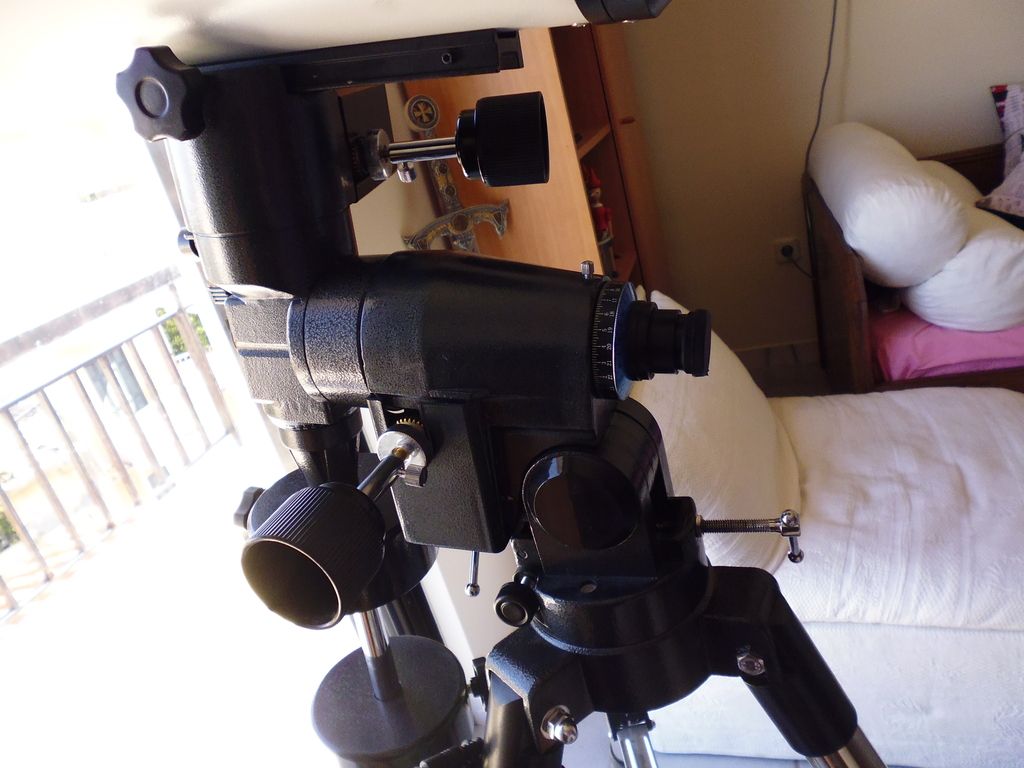

Κωνσταντίνος. Δημοσιεύτηκε Αύγουστος 31, 2015 Συγγραφέας Δημοσιεύτηκε Αύγουστος 31, 2015 Καταρχάς, σας ευχαριστώ όλους για τις απαντήσεις σας και την στήριξη σας καθώς και για τις συμβουλές σας! Δεύτερον τράβηξα μερικές φωτογραφίες από σημεία του τηλεσκοπίου που δεν γνωρίζω τη λειτουργία τους, για να μου πείτε εσείς σε τι χρησιμεύουν(εάν αυτό είναι εφικτό βέβαια). Τρίτον δεν νομίζω να θεωρείται φωτογραφικό τρίποδο αυτό που έχω. Καθώς το τρίποδο ετούτο περιέχει και βαρίδια επάνω αλλά και αλφάδι (με τον γνωστό κύκλο και την φυσαλίδα). Δεν ξέρω τι εννοείτε λέγοντας μου ότι χρειάζομαι καλή βάση γι'αυτό σας μπερδεύω με τις δικές μου ορολογίες, επομένως, ζητώ την κατανόηση σας. Δείτε τις φωτογραφίες και κρίνετε! Στην παρακάτω φωτογραφία βλέπουμε το τηλεσκόπιο πάνω στο τρίποδο: Σε αυτήν εδώ τι φωτογραφία βλέπουμε "κάτι" το οποίο βρίσκεται πάνω από τα βαρίδια, δίχως να ξέρω που χρησιμεύει: Και εδώ, βλέπουμε "κάτι", κάτω απ'τον άσπρο σωλήνα του τηλεσκοπίου, που δεν ξέρω τη λειτουργία του.
aiolos Δημοσιεύτηκε Αύγουστος 31, 2015 Δημοσιεύτηκε Αύγουστος 31, 2015 Αν μπορείς τράβα μια φωτογραφία την κεφαλή του τρίποδου. Δηλαδή ποιο κοντά από την πρώτη και ποιο μακριά από τις άλλες δύο. Το τρίποδο πάντως πρέπει να είναι ισημερινό. Και σίγουρα όχι φωτογραφικό. Θεόδωρος Σπανός
stathisb Δημοσιεύτηκε Αύγουστος 31, 2015 Δημοσιεύτηκε Αύγουστος 31, 2015 Καλησπέρα και πάλι, εδώ όπως σωστά το λες και εσύ δεν μιλάμε για τρίποδο αλλά για ισημερινή στήριξη (βάση).Δεν έχει μοτέρ αλλά κοχλίες για χειροκίνητη οδήγηση. Ίσως να μπορείς να βάλεις αργότερα μοτέρ ορθής αναφοράς και απόκλισης αλλά πρώτα θα πρέπει να δούμε ποια στήριξη είναι.Η δεύτερη φωτογραφία μάλλον είναι το αντίβαρο. Λογικά πρέπει να υπάρχει κάποιος άξονας που βγαίνει μέσα από την στήριξη για να μπορείς να ζυγίσεις το τηλεσκόπιο πάνω στην στήριξη. Η τρίτη φωτογραφία μου φαίνεται πως είναι η πολική διόπτρα αλλά δεν είμαι 100% σίγουρος γιατί την τράβηξες από πολύ κοντά. Αν μπορείς όπως λεει και ο aiolos βγάλε ακόμα μερικές φωτογραφίες και από το πλάι αν μπορείς. ΦιλικάΣτάθης ΦιλικάΣτάθης
ecuador Δημοσιεύτηκε Αύγουστος 31, 2015 Δημοσιεύτηκε Αύγουστος 31, 2015 Το σπαθί των οιωνών είναι δίπλα; Astro Blog Delta & Polar Scope Align for iOShttp://astro.ecuadors.net Violence is the last refuge of the incompetent.
Κωνσταντίνος. Δημοσιεύτηκε Σεπτέμβριος 1, 2015 Συγγραφέας Δημοσιεύτηκε Σεπτέμβριος 1, 2015 Καλημέρα σας φίλοι μου!Το σπαθί είναι αντίγραφο του σπαθιού ενός βασιλιά (ποιανού δεν θυμάμαι ) και είναι φτιαγμένο στην Ισπανία. Στο θέμα μας όμως, τράβηξα λίγες φωτογραφίες από το τηλεσκόπιο και νομίζω πως είναι αυτές που ζητούσατε. Εάν όχι θα βγάλω κι'άλλες. Επίσης, το τηλεσκόπιο πρέπει να έχει μοτέρ. Καθώς συνδέω το καλώδιο του χειριστηρίου του με την θύρα που βρίσκεται πάνω στη βάση του τηλεσκοπίου και πατάω 1-2 κουμπιά ακούγεται ότι κάτι δουλεύει από μέσα, μα δεν αντιλαμβάνομαι να έχει αποτέλεσμα προς τα έξω. Έχει εντολές North και South καθώς και τα βελάκια αριστερά δεξιά αναγράφουν: Dec. και R.A.. ... ΥΓ: Στις παραπάνω φωτογραφίες γίνεται αρκετό ζουμ χωρίς να χαλάσουν τα pixels.
stadaik Δημοσιεύτηκε Σεπτέμβριος 1, 2015 Δημοσιεύτηκε Σεπτέμβριος 1, 2015 Το σπαθί των οιωνών είναι δίπλα; Θεούλης!!!(Αν και έχεις φακελωθεί ως "αντι-dob")
ecuador Δημοσιεύτηκε Σεπτέμβριος 1, 2015 Δημοσιεύτηκε Σεπτέμβριος 1, 2015 Το σπαθί των οιωνών είναι δίπλα; Θεούλης!!!(Αν και έχεις φακελωθεί ως "αντι-dob") Φιλαράκο, αν παίρναμε όλοι dob, θα είχαμε τώρα τέτοια threads με σπάθες κλπ; Όχι, θα έλεγε ο άλλος πήρα dob τι κάνω, θα απαντούσες ζμπρώξε πάνω κάτω - δεξιά αριστερά μέχρι να δεις το φως το φως το αληθινό και τελείωσε η υπόθεση! Επιστρέφοντας στον Κωνσταντίνο, βλέπουμε ότι έχει μια ισημερινή βάση με τα όλα της! Πολική διόπτρα, μοτέρ και στους δύο άξονες, κομπλέ!Δεν την αναγνωρίζω όμως. Ας αρχίσουμε όμως με τα βασικά. Η βάση σου Κων/νε, δεν ξέρω αν το γνωρίζεις, αλλά βασικά ευθυγραμμίζεται με τον άξονα περιστροφής της γης και μετά με το μοτέρ της ακολουθά μόνη της τα αστέρια. Για να πετύχεις την ευθυγράμμιση χρησιμοποιείς την πολική διόπτρα, που είναι ένα μικρό τηλεσκοπιάκι πάνω στη βάση, ο προσοφθάλμιός του είναι από τη μεριά που έχει έναν αριθμημένο δακτύλιο και από την άλλη βγάζεις το καπάκι (και προσέχεις να περιστρέψεις τον άξονα των βαριδίων ώστε να μην εμποδίζει τη θέαση. Με αυτό σημαδεύεις τον πολικό αστέρα, αλλά όχι ακριβώς στο κέντρο. Έχει μια διαδικασία που αλλάζει ανάλογα με το τηλεσκόπιο (αν μπορείς βγάλεις μια φωτό που να φαίνεται τι βλέπεις μέσα από την πολική διόπτρα θα βοηθήσουμε παραπάνω), αλλά για απλή οπτική χρήση αρκεί χονδρική ευθυγράμμιση - το πολύ να σου φεύγουν από το πεδίο μετά από λίγη ώρα τα αντικείμενα και να τα ξαναπιάνεις... Astro Blog Delta & Polar Scope Align for iOShttp://astro.ecuadors.net Violence is the last refuge of the incompetent.
Κωνσταντίνος. Δημοσιεύτηκε Σεπτέμβριος 1, 2015 Συγγραφέας Δημοσιεύτηκε Σεπτέμβριος 1, 2015 Αυτό ακριβώς συμβαίνει με την χονδρική ευθυγράμμιση που μου ανέφερες και αυτό ακριβώς έκανα κάθε λίγο και λιγάκι για να μην φεύγει το είδωλο από η θέση του, (κάτι που εγώ δεν θέλω). Να τραβήξω φωτογραφία προτού πειραξω τον άξονα των βαριδίων στην πολική διόπτρα; Πως να το κάνω; Έχω μερικές ακόμα ερωτήσεις: 1ον, η ευθυγράμμιση που θα κάνω θα παραμείνει εάν κατευθύνω το τηλεσκοπιο προς τον προορισμό που θέλω να δω;2ον, αυτός ο αριθμημενος δακτύλιος σε τι χρησιμεύει;3ον, θα τραβήξω φωτογραφία μέσα απτήν πολική διόπτρα καθώς βλέπει τον πολικό Αστέρα ή όχι; Συγχωρέστε με για τις ανευ ουσίας ερωτήσεις μου, μα δυστυχώς δεν διαθέτω το χρηματικό ποσό που χρειάζεται για την αγορά ενός εγχειριδίου για τους Αρχάριους ώστε να απαντήσω σε αυτές τις ερωτήσεις. Και για να πω την αλήθεια, προτιμώ να λύνονται οι απορίες μου με παρεούλα.
kookoo_gr Δημοσιεύτηκε Σεπτέμβριος 2, 2015 Δημοσιεύτηκε Σεπτέμβριος 2, 2015 η βαση που εχεις ειναι η cg5 ή κλόνος της, δες εδω το εγχειριδιο http://www.celestron.com/c3/images/files/downloads/1196122269_cg5mount9151791.pdf αν και το χειρηστηριο που εχεις ειναι μονο για βασικες χειροκινητες λειτουργιες της βασης οι αριθμημένοι δακτυλιοι που ειναι σε καθε αξονα ειναι δακτυλιοι συντεταγμενων για να μπορεις να βρισκεις χειροκινητα τους στοχους στον νυκτερινο ουρανο. στην πραξη ομως ειναι σχεδον αχρηστοι μιας και δεν παρεχουν την ακριβεια που πρεπει να εχουν σε βασεις μαζικης παραγωγης δες και εδω μερικες εξτρα πληροφοριες Φιλικά Κώστας http://www.astrobin.com/users/kookoo_gr/
