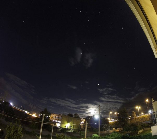

santono Δημοσιεύτηκε Οκτώβριος 6, 2015 Δημοσιεύτηκε Οκτώβριος 6, 2015 Εγώ φωτογραφίζω με το cls της astronomik και μία τροποποιημένη 600D, λίγο έξω από το κέντρο της Πάτρας, με μέτρηση SQM 20.10. Εμπειρικά, έχω ανέβει χονδρικά περίπου τρεις φορές σε χρόνους έκθεσης από 120'' σε 360'' (ISO 800, f5.6). Οι περισσότερες λήψεις, είναι Β, ΒΑ όπου δεν υπάρχει η φωτορύπανση της Πάτρας, αλλά υπάρχουν λάμπες, καθώς και ο φωτισμός του αυτοκινητόδρομου (δες φωτογραφία). Συνεπώς αν είναι να πας στη λύση κάποιου φίλτρου, μην περιμένεις να κάνεις και πολλά πράγματα μέσα από Αθήνα. Επίσης όπως σου είπαν ήδη, για να ασχοληθείς σοβαρά με αστροφωτογραφία σίγουρα θα χρειαστείς ccd. Τα μόνα πλεονεκτήματα που έχω βρει, στη χρήση dslr είναι η εμπειρία που έχω κερδίσει, οπότε η μετάβαση στη ccd θα είναι πιο εύκολη. Επιπρόσθετα ρισκάρισα λίγα χρήματα, από το να είχα πάρει ακριβό εξοπλισμό εξ' αρχής και να έψαχνα να τον πουλήσω στη περίπτωση που δεν ήθελα να συνεχίσω. # Σπύρος Αντωνόπουλος #
