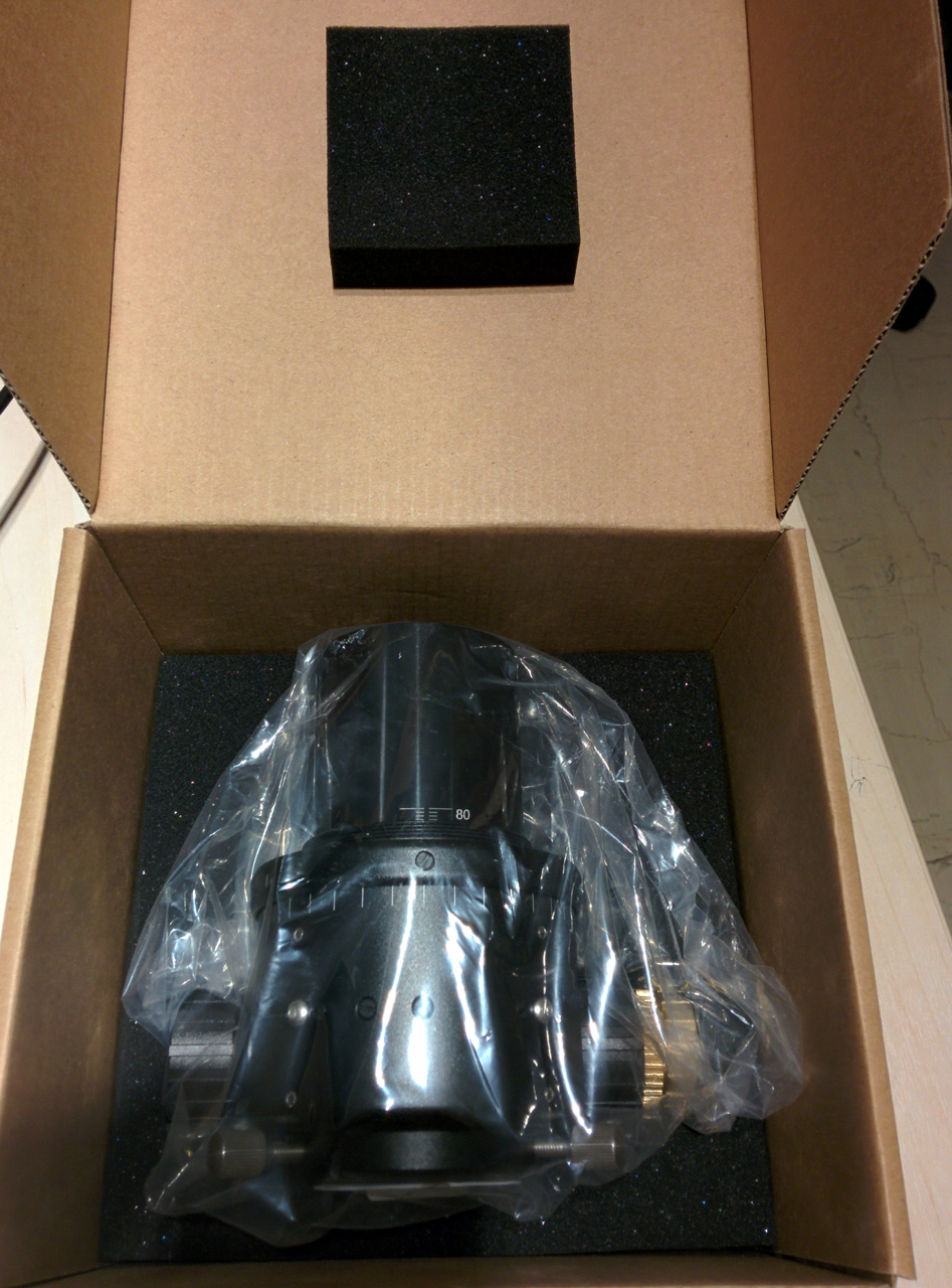

Μετά απο αναμονή σχεδόν ενός χρόνου + , κυκλοφόρησε επιτέλους η Baader τον νέο steeltrack focuser με την ονομασία Diamond.

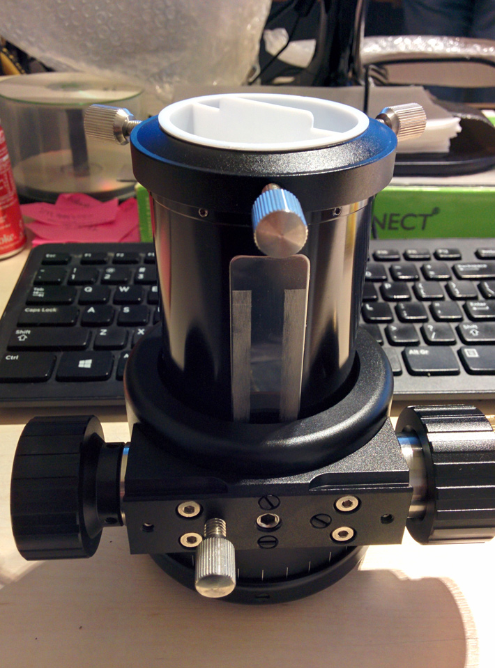

Παρέλαβα λοιπόν πρόσφατα τον focuser και οι εντυπώσεις μέχρι στιγμής είναι εξαιρετικές. Κατά την γνώμη μου είναι εφάμιλος και πιθανόν ανώτερος από Moonlite (ο οποίος βέβαια πέρασε από το ED80 μου μόνο για δυο εβδομάδες).
Κυριολεκτικά μηδενικό sliping με κρεμασμένο image train 3 + κιλών και καθόλου backlash.
Δοκιμάζοντας τους ισχυρισμούς της Baader ότι σηκώνει μέχρι 6 κιλά, κρέμασα το 5άκιλο απο το mount (+ μισό κιλό custom) στην άκρη του και κρατώντας το σαν να κοιτάει στο ζενίθ, δουλεύει άψογα.

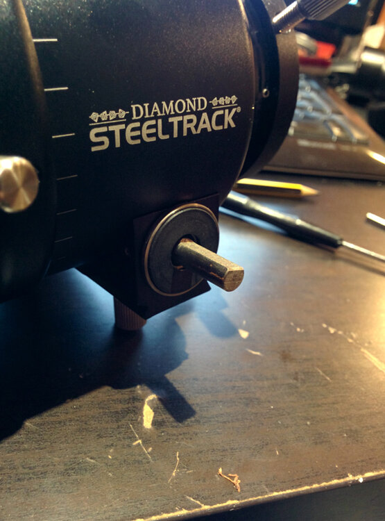

Η διάμετρος του άξονα απο την single speed μεριά για όποιον χρησιμοποιεί motorized focusing είναι 7mm.

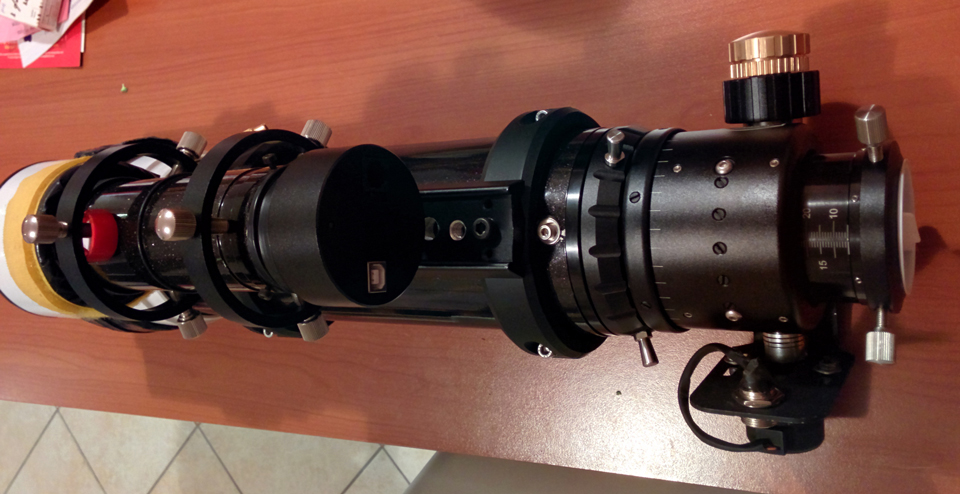

ED80 έτοιμο!

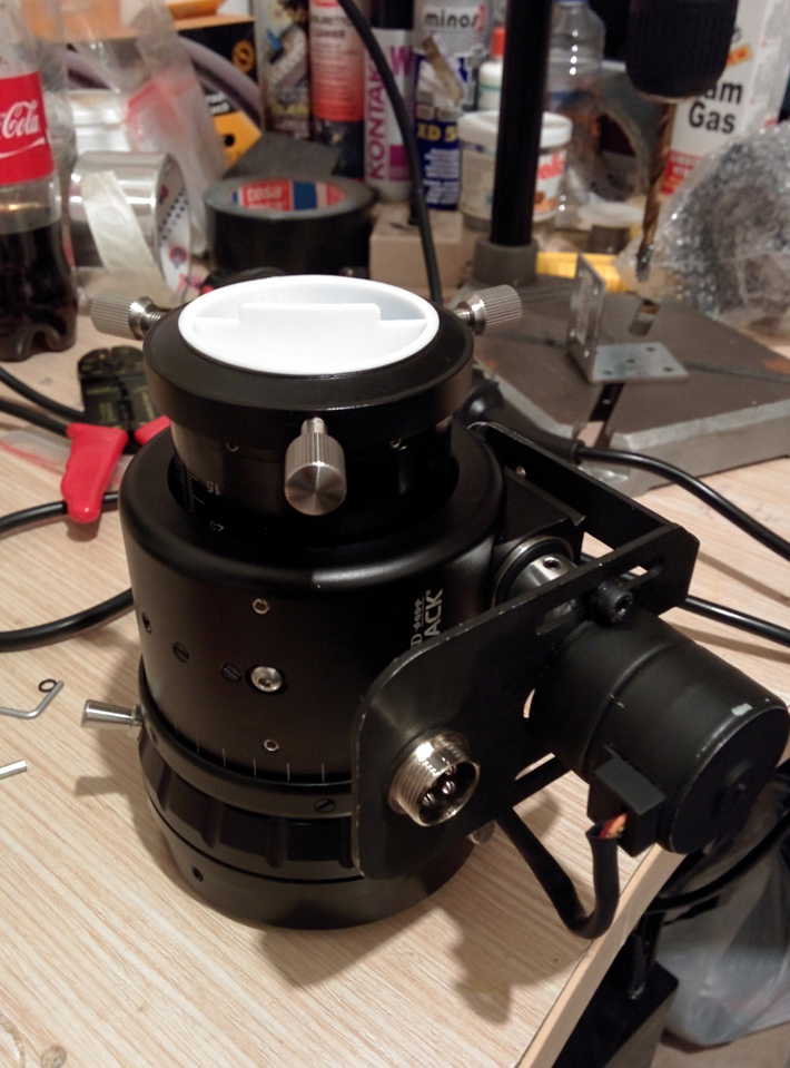

Προσαρμογή του bracket για το μοτεράκι
7mm άξονας

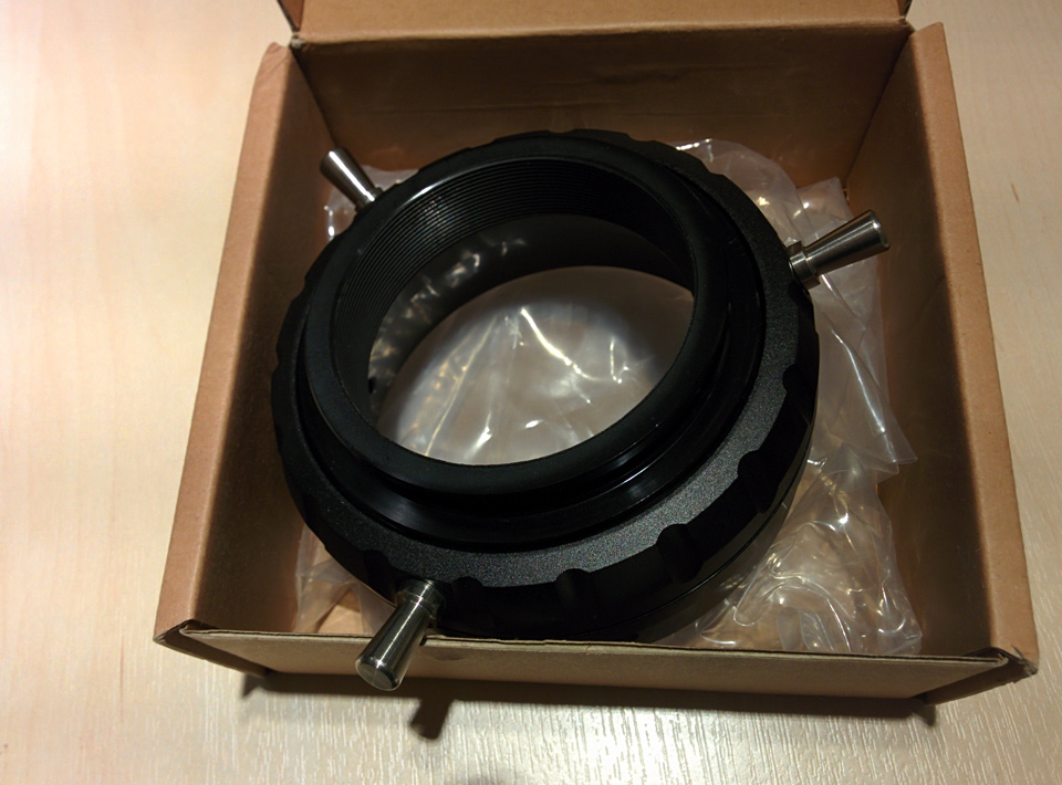

Baader SteelTrack Diamond RT for Refractors
Baader Universal Adapter for SteelTrack Diamond RT
