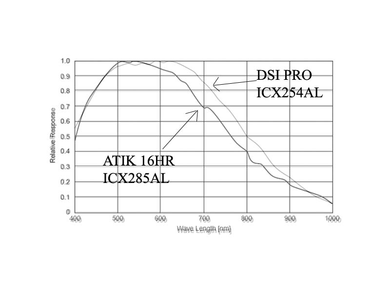

Ifikratis Δημοσιεύτηκε Ιανουάριος 12, 2006 Δημοσιεύτηκε Ιανουάριος 12, 2006 Επειδή έψαξα αρκετά πριν αγοράσω την Dsi-Pro βρήκα μειονεκτήματα και πλεονεκτήματα.Το θέμα είναι τι ιεράρχηση κάνει κανείς και τι θέλει. Εγώ ήθελα προπαντων ποιότητα εικόνας και χαμηλή τιμή (δύσκολες μέρες )Επίσης αν και αρχή, ήθελα μονόχρωμη με φίλτρα γιατί η εικόνα γίνεται ακόμα πιο σωστή ποιοτικά. Από τη μία λοιπόν η Dsi-Pro έχει μικρή ανάλυση και οπτικό πεδίο (510x492 pixels) ενώ η Atic 16ΗR έχει σχεδόν εξαπλάσια (1390x1040 pixels).Έχει όμως και τριπλάσια τιμή. Από την άλλη, όπως φαίνεται στο διάγραμμα που παραθέτω η Dsi-Pro έχει σημαντικά μεγαλύτερη ευαισθησία στα αμυδρά αντικείμενα σε σχέση με την Atic (κάτι που σημαίνει ότι ένας γαλαξίας πχ θα δείχνει πιο μεγάλη λεπτομέρεια στις σπείρες).Γι΄ αυτό πιστεύω ότι η Dsi υπερτερεί τόοσο στην ευαισθησία όσο και στην τιμή, αν και χάνει στην ανάλυση.Είπαμε όμως, η ιεράρχηση αναγκών μετράει! IK Observing System
Γεώργιος Ταρσούδης Δημοσιεύτηκε Ιανουάριος 13, 2006 Δημοσιεύτηκε Ιανουάριος 13, 2006 Ifikrati διάγραμμα με τον θόρυβο έχεις βρει? γιατί νομίζω ότι ο λόγος σήμα προς θόρυβο είναι πολύ μικρός!!! γιατί ναι μεν η ευαισθησία συμφωνώ μαζί σου είναι πολύ καλή αλλά με τον θόρυβο τι γίνετε!!! Και γενικά κατάλαβα ότι τουλάχιστον στα Νεφελώματα θέλεις ανάλυση. Φιλικά Γιώργος Ταρσούδης ΓιώργοςΑλεξ/πολη Υπό κατασκευή / προσωρινόhttp://lunarcaptures.wordpress.com/

Ifikratis Δημοσιεύτηκε Ιανουάριος 13, 2006 Δημοσιεύτηκε Ιανουάριος 13, 2006 Δυστυχώς τα datasheet της Sony δεν αναφέρουν noise ratio. Πάντως έψαξα στα ρεύματα που χρησιμοποιεί κάθε αισθητήρας και βρήκα ότι και τα δυο ccd χρησιμοποιούν τα ίδια mV στους αισθητήρες. Σε κάποια υποσυστήματα μάλιστα η Atic έχει μεγαλύτερα( Αν και δεν αναφέρονται τα Amper). Πιστεύω ότι η Dsi pro φαίνεται να έχει μεγαλύτερο θόρυβο γιατί το εμβαδόν του ccd είναι 6 φορές μικρότερο από αυτό της Atic.Δηλαδή στην Atic κατα κάποιον τρόπο μοιράζεται η επίδραση του noise σε μεγαλύτερη επιφάνεια και φαίνεται μικρότερη.Ως σύνολο όμως δε πιστεύω να υπάρχει διαφορά στο noise εξαιτίας των αισθητήρων. Εγώ πάντως έχω κάνει την Dsi-pro ψυχόμενη, με ένα ανεμιστηράκι που προσαρμόζει στο πίσω μέρος(το ανεμιστηράκι ενός Pentium κουμπώνει ακριβώς).Βεβαίως αν ήταν να διαθέσω 2000€ (μαζί με τα φίλτρα και μεταφορικά από θεσ/κη) που κάνει η Atic ενδεχομένως θα πήγαινα σε άλλη κατηγορία (ίσως Sbig).Αλλά για τα χρήματα που δίνεις πιστεύω ότι η Dsi-pro τα αξίζει και με το παραπάνω. IK Observing System
