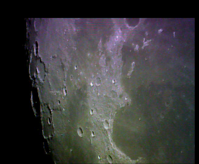

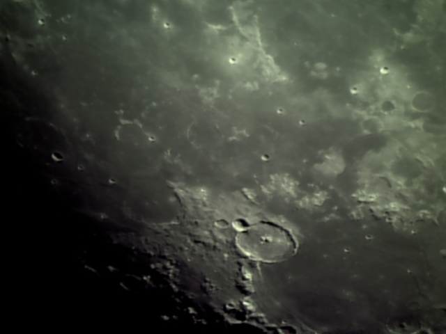

Μιχάλης Δημοσιεύτηκε Δεκέμβριος 21, 2015 Συγγραφέας Δημοσιεύτηκε Δεκέμβριος 21, 2015 το sharpcap το εντοπισα μολις πριν λιγο και μπορω να πω οτι ειναι αρκετα ευχρηστο,δυστυχως εχει τοσο πολυ συννεφια που πιστευω οτι δεν θα μου δοθουν πολλες ευκαιριες για να πειραματιστω με τις ρυθμισεις του,ωστοσο φαινεται να λυνει τα περισσοτερα προβληματα που ειχα! update οι δυο καλυτερες φωτο που πηρα απο το registax ,υπαρχει η δυνατοτητα με καποιο τροπο να κανς export σε καποιο raw format ωστε να την πειραξω περισσοτερο ? Stargazeshots on instagram
