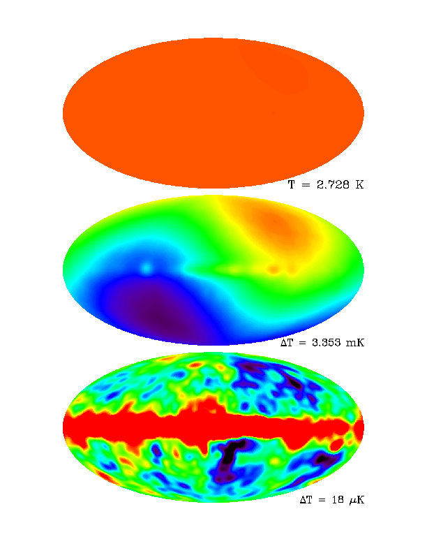

Heal Δημοσιεύτηκε Ιανουάριος 14, 2006 Συγγραφέας Δημοσιεύτηκε Ιανουάριος 14, 2006 Εικόνα 1. Τρεις λήψεις της κοσμικής ακτινοβολίας.α) Η ακτινοβολία φαίνεται απόλυτα ισότροπη με ακρίβεια 1/1000β) Εμφάνιση διπολικής συμπεριφοράς λόγω της συμμετοχής της Γης σε διάφορα είδη κινήσεωνγ) Διάφορες ανισοτροπίες. Η κεντρική κόκκινη γραμμή είναι το γαλαξιακό επιπεδο

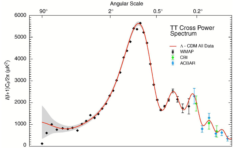

Heal Δημοσιεύτηκε Ιανουάριος 14, 2006 Συγγραφέας Δημοσιεύτηκε Ιανουάριος 14, 2006 Εικόνα 2. Οι ανισοτροπίες της ακτινοβολίας υποβάθρου. Σε υψηλή ανάλυση, κάτω των 2 μοιρών, είναι φανερή η ύπαρξη διακυμάνσεων. Οι διακυμάνσεις αυτές οδήγησαν στον σχηματισμό της δομής του Σύμπαντος.
Στέφανος Σοφολόγης Δημοσιεύτηκε Ιανουάριος 14, 2006 Δημοσιεύτηκε Ιανουάριος 14, 2006 Κώστα, ευχαριστούμε για την πολύ ενδιαφέρουσα σύνοψη των ευρημάτων σχετικά με την ακτινοβολία υποβάθρου. Η θεωρητική τους πρόβλεψη πολλά χρόνια πριν παρατηρηθούν είναι ένα στοιχείο που επιβραβεύει τις κοπιώδεις και τίμιες έρευνες της επιστήμης πάνω σε θεμελιώδη ερωτήματα (και χαστουκάκι στις αυτάρεσκες αμφισβητήσεις των αυτοχρηζόμενων "κριτικών".) Φιλικά, Στέφανος "Πως να σωπάσω μέσα μου την ομορφιά του κόσμου; ..." Κώστας Κινδύνης "Με το λύχνο του άστρου στους ουρανούς εβγήκα, στο αγιάζι των λειμώνων, στη μόνη ακτή του κόσμου..." Οδυσσέας Ελύτης www.a-polaris.org
Heal Δημοσιεύτηκε Ιανουάριος 14, 2006 Συγγραφέας Δημοσιεύτηκε Ιανουάριος 14, 2006 Στέφανε ευχαριστώ για τα καλά σου λόγια.Όνως οι εντυπωσιακές προβλέψεις και η αναφορά στον Gamow από τον φίλο stemi ήταν ένας από τους λόγους που με ώθησαν να ετοιμάσω αυτή τη σύνοψη. Παράλληλα η ακρίβεια των μετρήσεων είναι πλεον εντυπωσιακή και δίνει αποτελέσματα πέρα από κάθε αμφισβήτηση. Φυσικά αναπάντητα ερωτήματα υπάρχουν όπως πάντα αλλά αυτά είναι και η κινήτηρια δύναμη της προόδου. Κώστας
