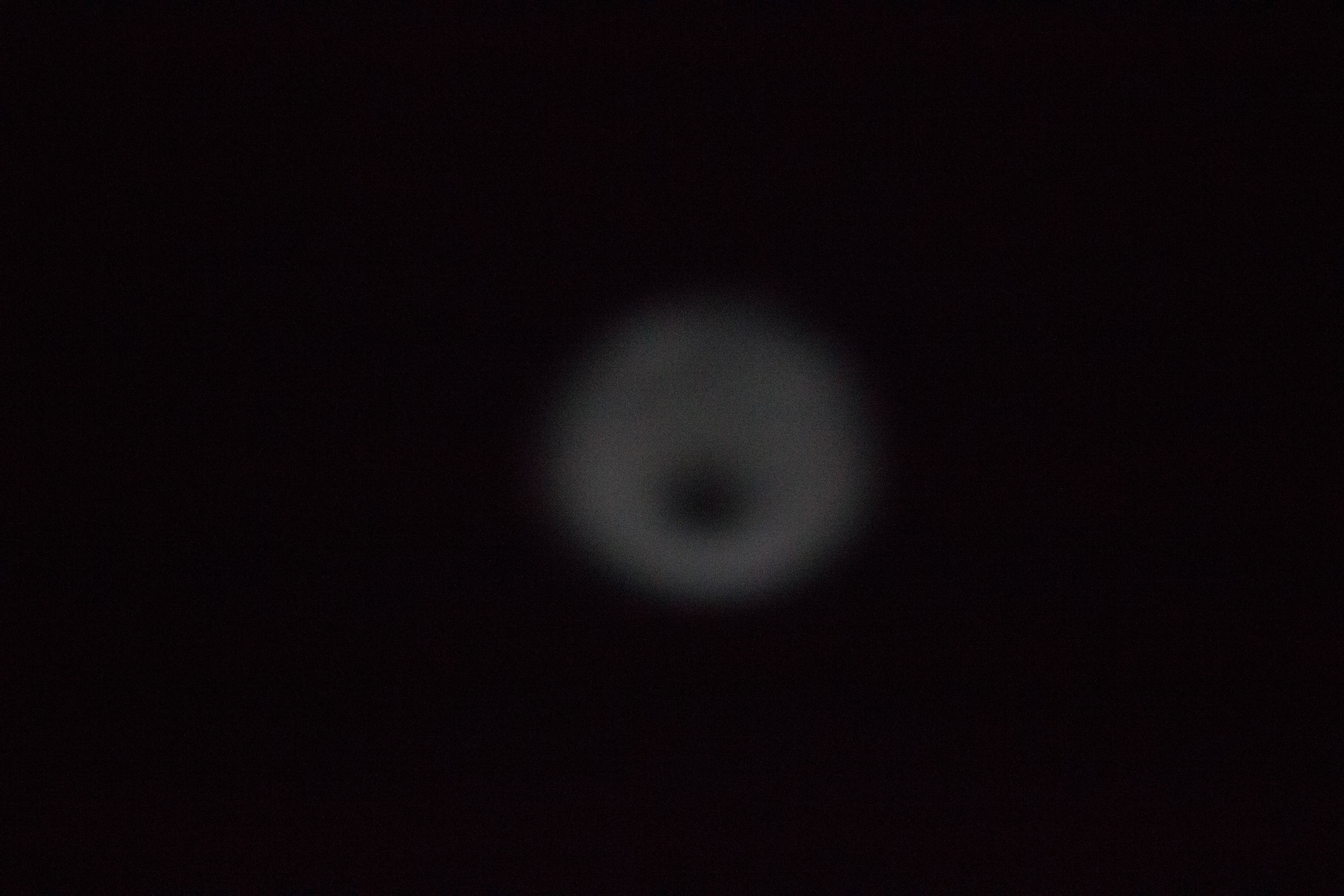

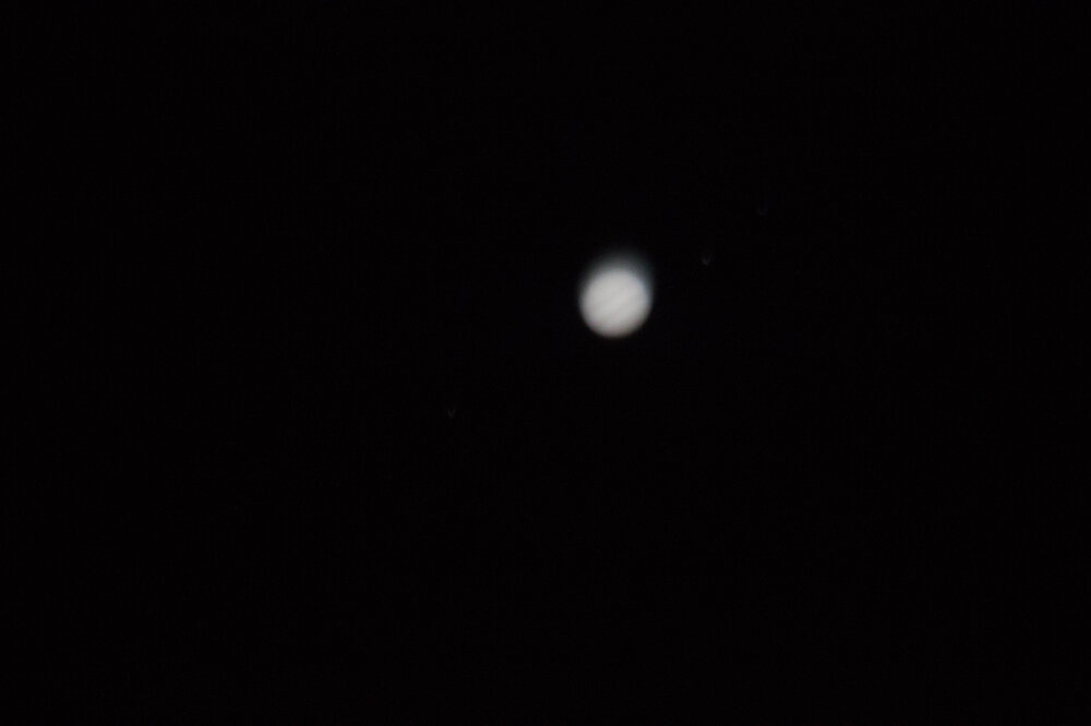

Καλησπερα σε ολους...Μετα απο μια πολυ ομορφη βραδια και ενω ειχα βαλει το τηλεσκοπιο μεσα στο σπιτι,απο τρελη απροσεξια καποιος το εριξε κατω!!!!:shock: :shock: :shock: :shock:
Το ειχα ορθιο και επεσε δυστυχως ακουμπωντας η πρωτη επαφη της πτωσης πανω στο σημειο που μπαινουν τα προσοφθαλμια!!!!! :shock: :shock: :shock: :shock: :shock:

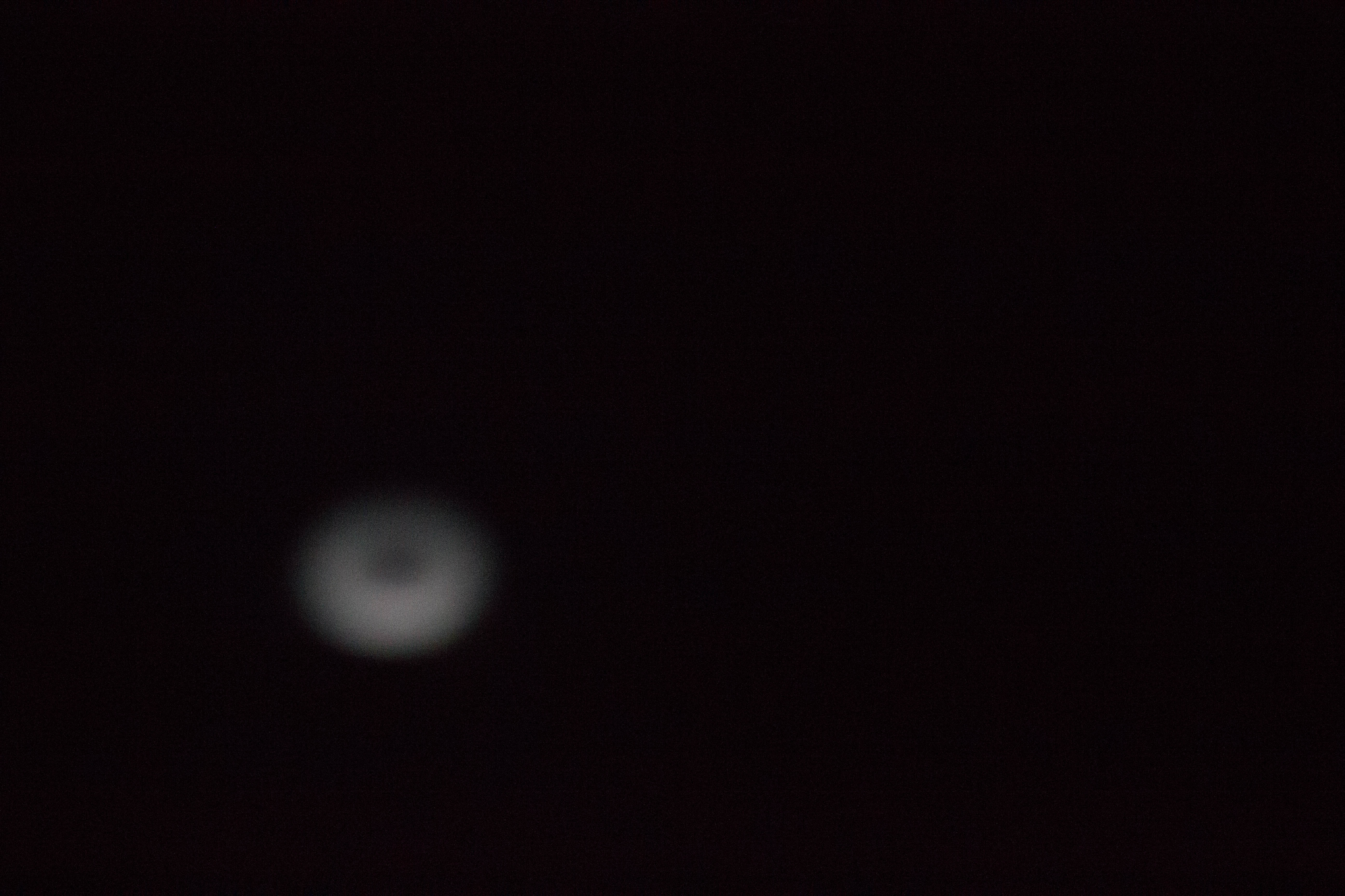

Κατευθειαν το ξανα εβγαλα εξω στην αυλη και κοιταξα αν ολα ειναι καλα δοκιμαζοντας τον δια.Ειχε πολυ ελαφρια συννεφια,δλδ ο διας φαινοταν αλλα με το ματι ηταν λιγο αχνος,καθως και αλλα πιο σκοτεινα αστερια στον ουρανο.
Παρατηρωντας με διαφορα προσοφθαλμια καθως και με την dslr σε prime focus με τον powermate 5x δυστυχως κατι φαινεται να εχει στραβωσει???σπασει(ελπιζω οχι...)!!! :( :( :( :( :( :( :(

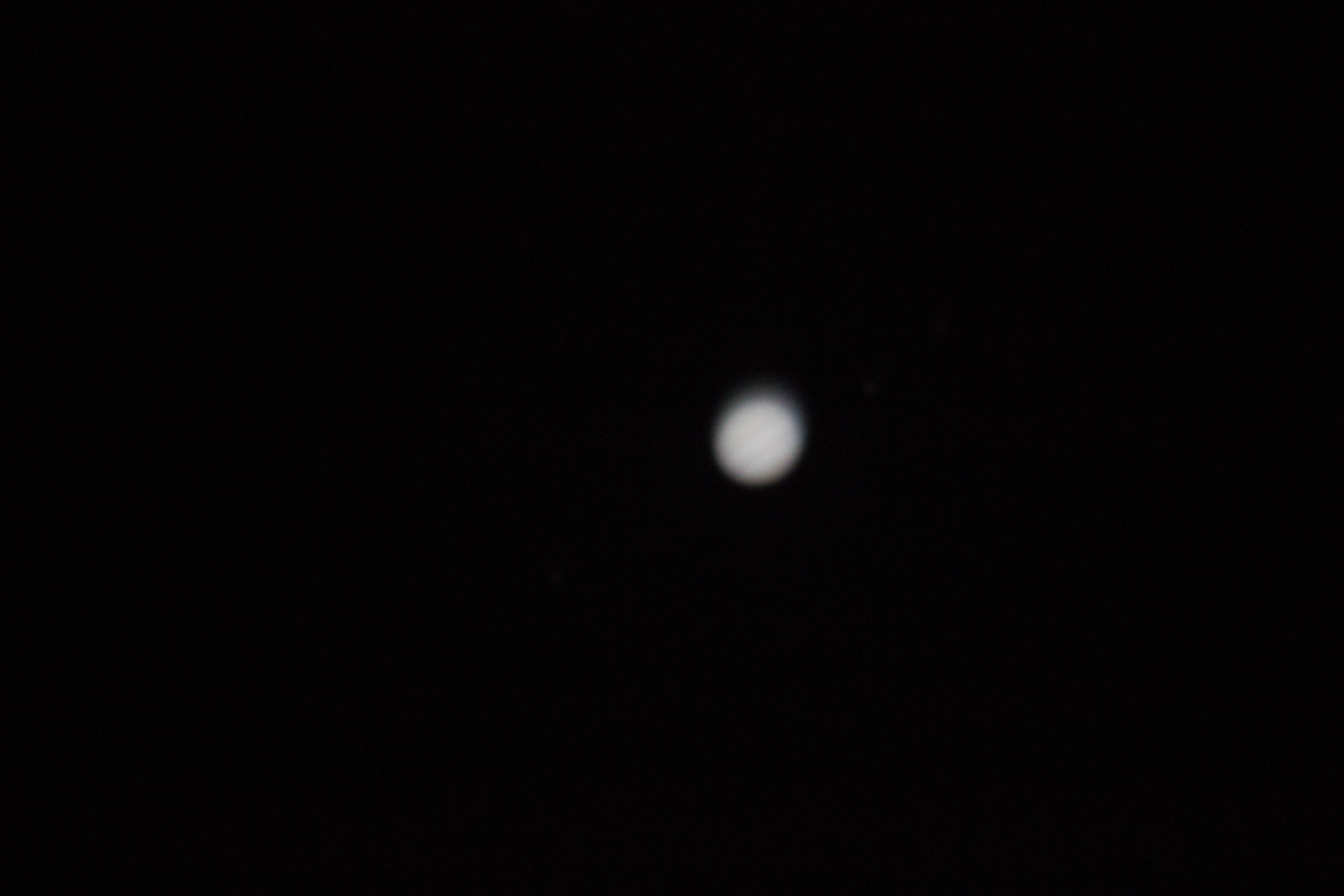

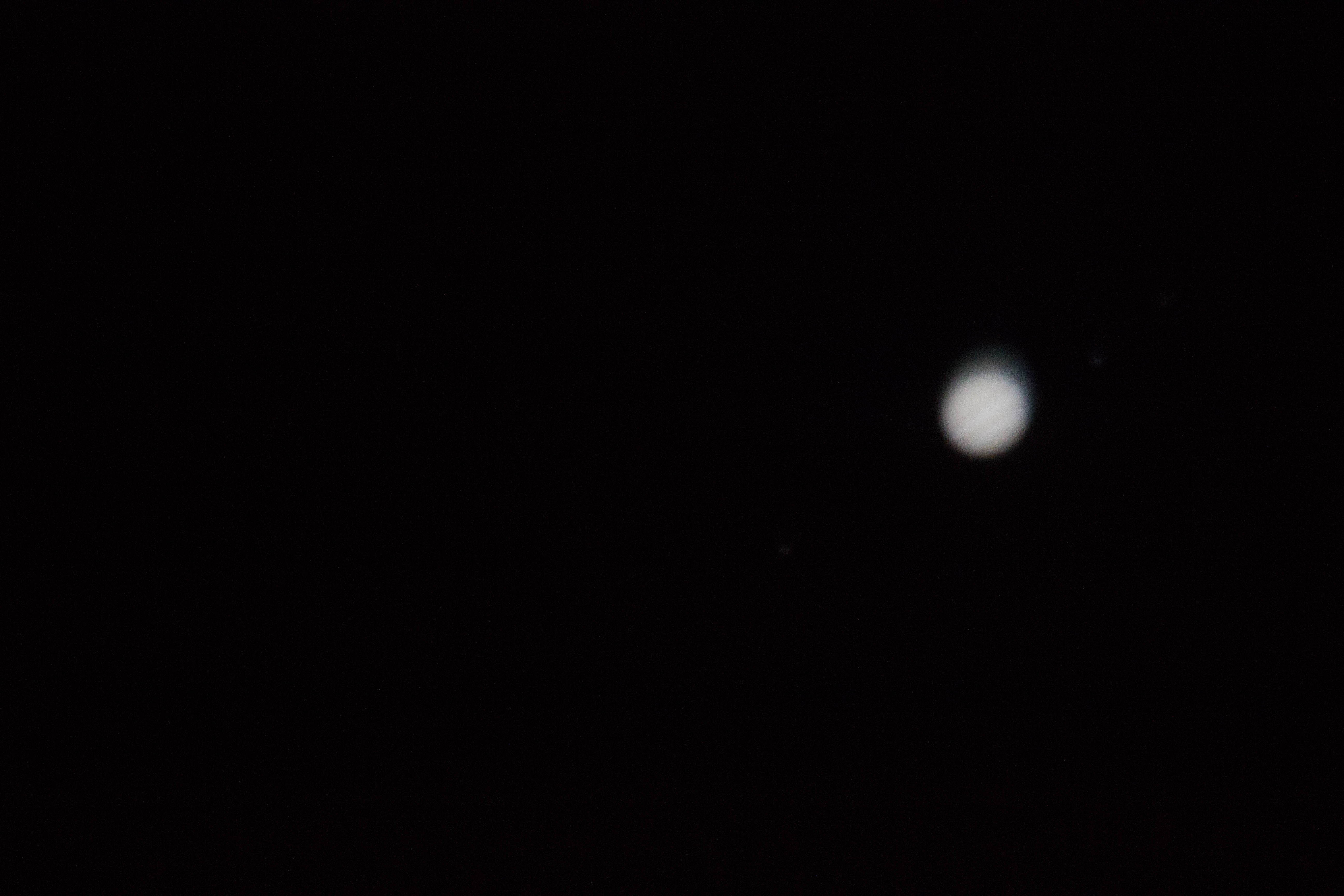

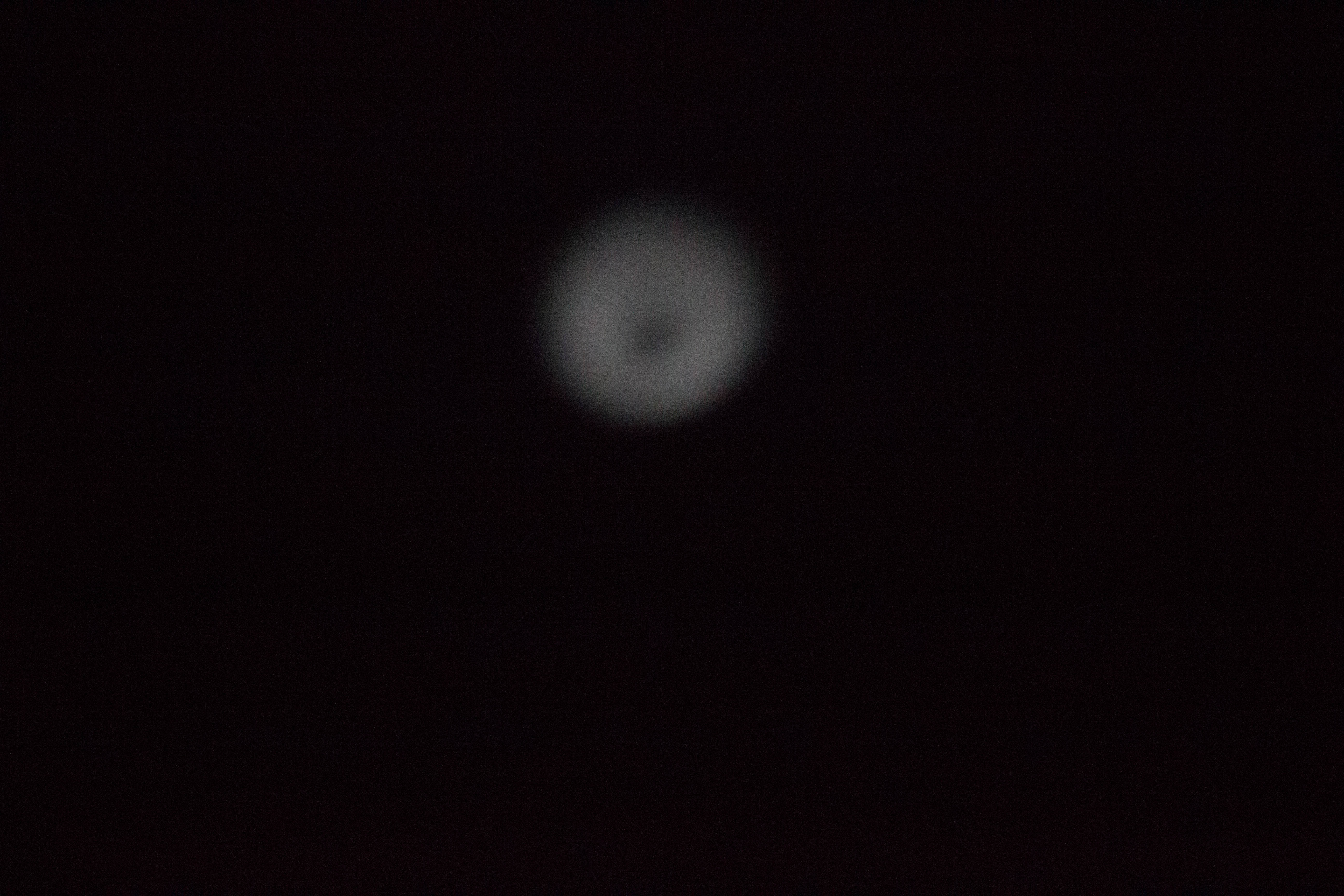

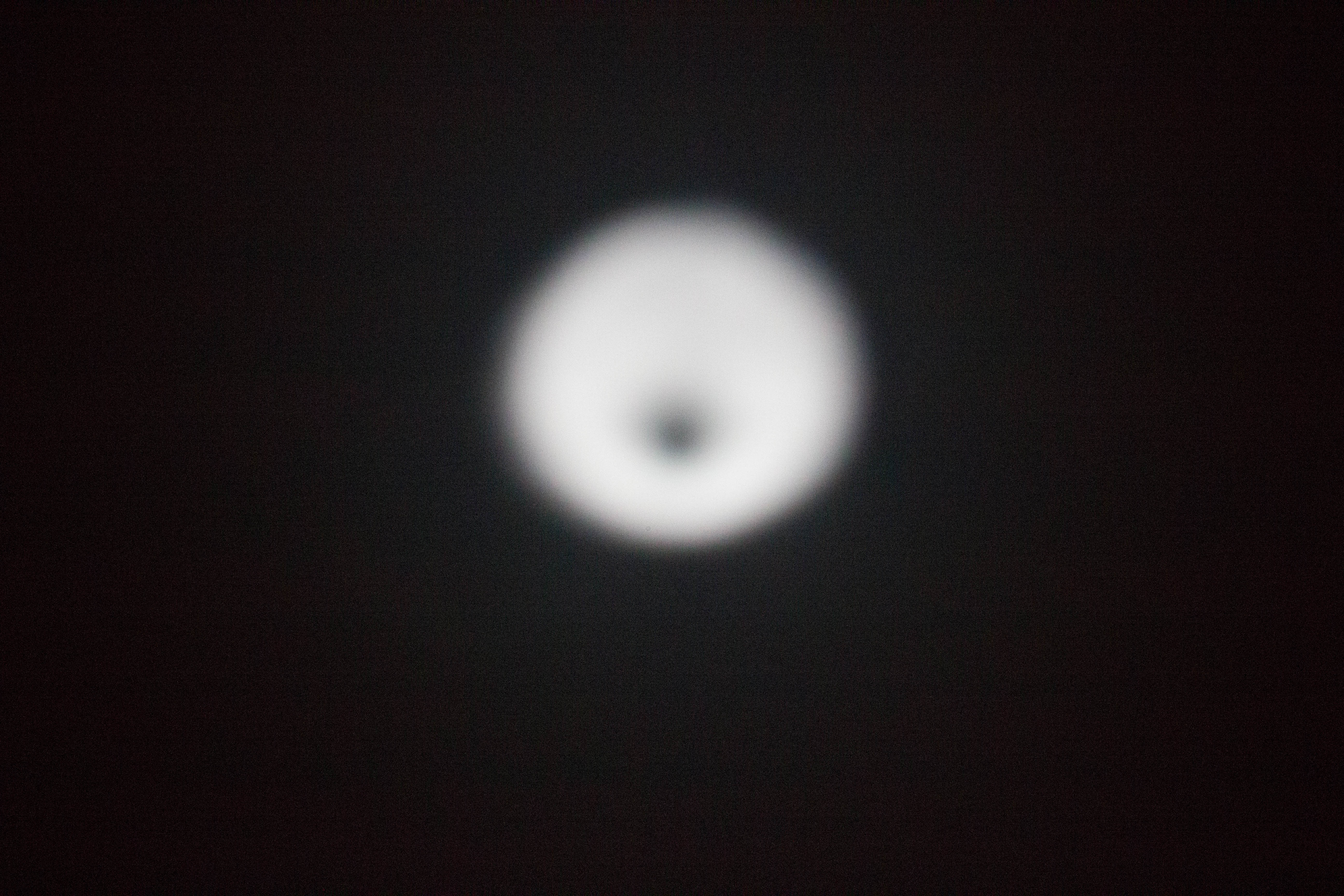

Σας παραθετω καποιες φωτο που τραβηξα στα γρηγορα με την dslr prime focus με καλη εστιαση,μετρια εστιαση και καθολου εστιαση κοιτωντας αν εχει ξεφυγει το collimation.αυτο που βλεπω ομως ειναι οτι στις φωτο που δεν εχει καθολου καλο focus ειναι οτι δεν φαινεται ολοκληρος ο πλανητης(διας).το προβλημα απο οτι φαινεται υπαρχει στο πανω μερος του πλανητη.στις εντελως χωρις focus απλα δεν φαινεται ενω εκει που εχει focus φαινεται σαν καποιος να τον εχει "σβησει" με γομα στο πανω δεξια μερος του,δεν μπορω να το περιγραψω αλλιως...
Τι μπορει να σημαινει αυτο?γνωριζει κανεις να βοηθησει???
Σας παρακαλω,εχω πελαγωσει,πρωτη φορα το χρησιμοποιησα,ολοκαινουριο ειναι,ελπιζω να μην εχει παθει κατι που δεν φτιαχνεται....

Μην ανησυχείς. Θέλει ευθυγράμμιση. Κι επειδή είναι Νευτώνιο, θα τη χρειάζεται συχνά, οπότε πρέπει να μάθεις πώς γίνεται.
Καλές παρατηρήσεις!

εαν ο εστιαστης δεν εχει προβλημα στην κινηση του μιας και ηταν το σημειο επαφης ή καποιο αλλο κομματι του τηλεσκοπιου δεν εχει στραβωσει, τοτε εχει φυγει η ευθυγραμμιση των οπτικων. Θα φας καμποση ωρα να την φερεις μιας και εισαι αρχαριος αλλα μολις το μαθεις θα ειναι πια ρουτινα.
Φιλικά Κώστας

Και αυτο διοτι ενω στις εκτος focus φωτο απο την κατω μερια ο κυκλος του πλανητη φαινεται ολοκληρος και στο κεντρο του ειναι σκοτεινα,οπως θα επρεπε δλδ,απο πανω δεν φαινεται καθολου.νομιζα οτι μπορει να κουνηθηκε η να στραβωσε ο εστιαστης και να μην μπορουσα να δω ολη την εικονα απο τον σωληνα...

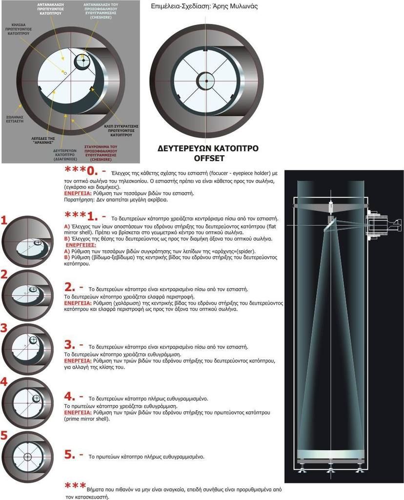

Δες και αυτό στα ελληνικά από τον Άρη Μυλωνά
Epsilonupsilonthetaupsilongammarhomumuiotasigmaeta%20Nuepsilonupsilontaunuepsiloniotaomicronupsilon%20Tauetalambdaepsilonsigmaka_zpstp6xlx42.jpg
Τα βήματα 0 και 1 το πιο πιθανό είναι να μην χρειάζονται να τα κάνεις.

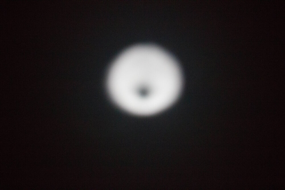

Πρωτο προβλημα...
Οταν ξεσφιγγω τις 3 βιδες με το αλλεν στο δευτερευον κατοπτρο ετσι ωστε μετα με το κατσαβιδι να μπορεσω να γυρισω την κεντρικη βιδα του δευτερευοντος,οσο και αν προσαθησω δεν μπορω να το κεντραρω.αλλα και παλι οπου και να το αφησω,μολις μετα παω να σφιξω τις 3 μικρες με το αλλεν παλι αλλαζει θεση το δευτερευον....
Καμια βοηθεια στο συγκεκριμενο θεμα???? :cry: :cry: :cry: :cry:
Να προσθεσω οτι εχω μετρησει τις 4 αποστασεις,απο την ακρη του σωληνα στην κεντρικη βιδα του δευτερευοντος και ολες φαινονται να ειναι σωστες,λιγο πανω απο 10 εκατοστα η καθε μια.

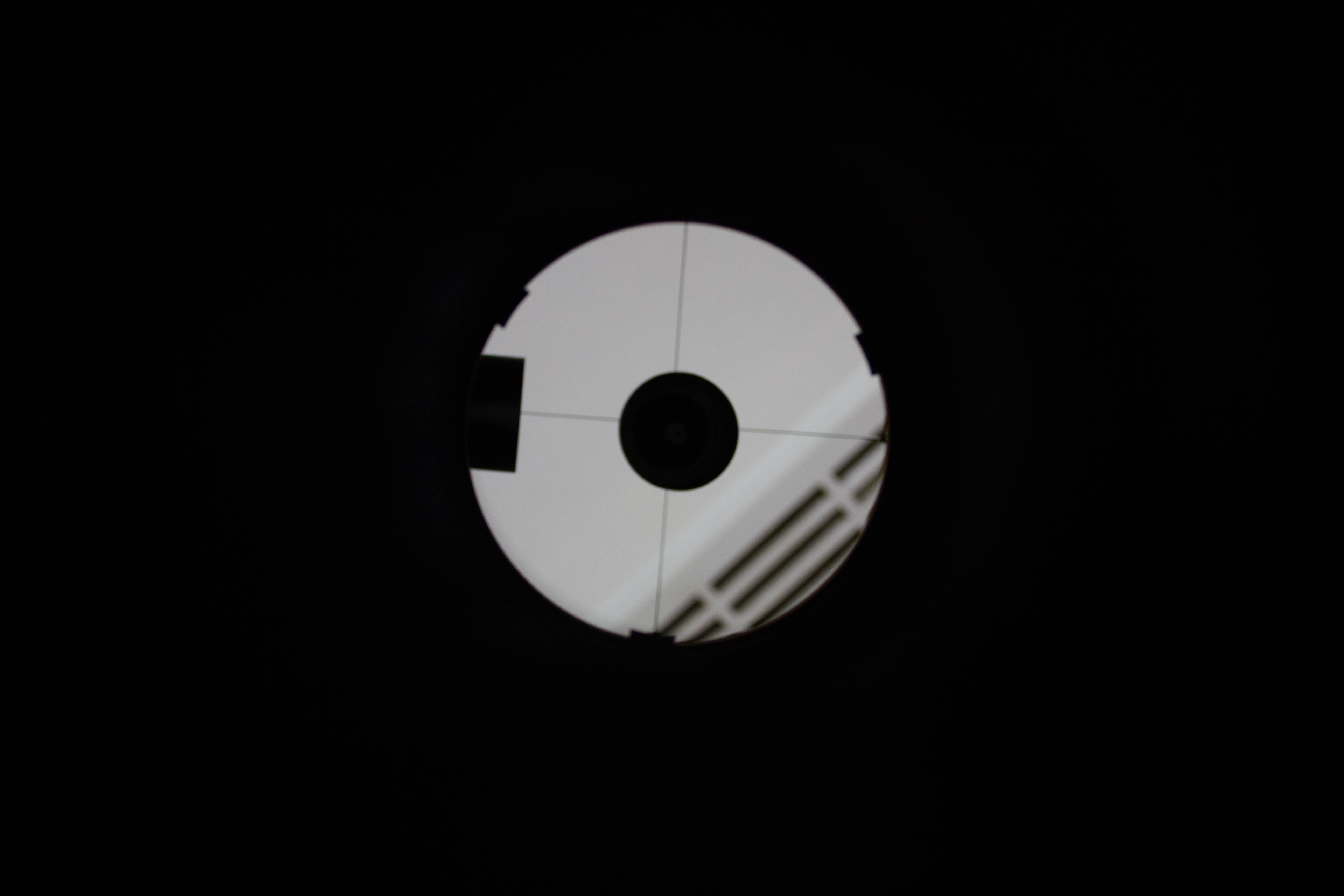

Νεα ενημερωση,νομιζω οτι το επιασα,διορθωστε με αν εχω λαθος....
Μετραμε πρωτα απολα αν οι 4 αποστασεις ειναι ιδιες,μιλαω για την αραχνη,αν καλα καταλαβα οτι ετσι λεγεται το σημειο στο οποιο στηριζεται το δευτερευον...
Επειτα Ξεσφιγγουμε τις 3 μικρες βιδες με το αλλεν,μετα με το κατσαβιδι σφιγγουμε η ξεσφιγγουμε την μεγαλη ετσι ωστε να φαινεται κεντραρισμενο το δευτερευον(τελειος κυκλος αντι για ελλειπτικο).
τελος σφιγγουμε τις 3 μικρες βιδες με τα αλλεν τοσο ωστε να φαινεται ενας τελειος κυκλος(οχι μεχρι να τερματισουν,μπορει να χρειαστει καποια απο τις 3 να μεινει λιγο χαλαρη) και οι 3 μικρες εγκοπες που υπαρχουν περιμετρικα ισες στις ακρες του κυκλου???(3 μικρα ορθογωνιακια που φαινονται στις ακρες του κυκλου κοιτωντας μεσα απο το προσοφθαλμιο,εδω προσοφθαλμιο ειναι το κουτι του φιλμ με την τρυπα στη μεση)

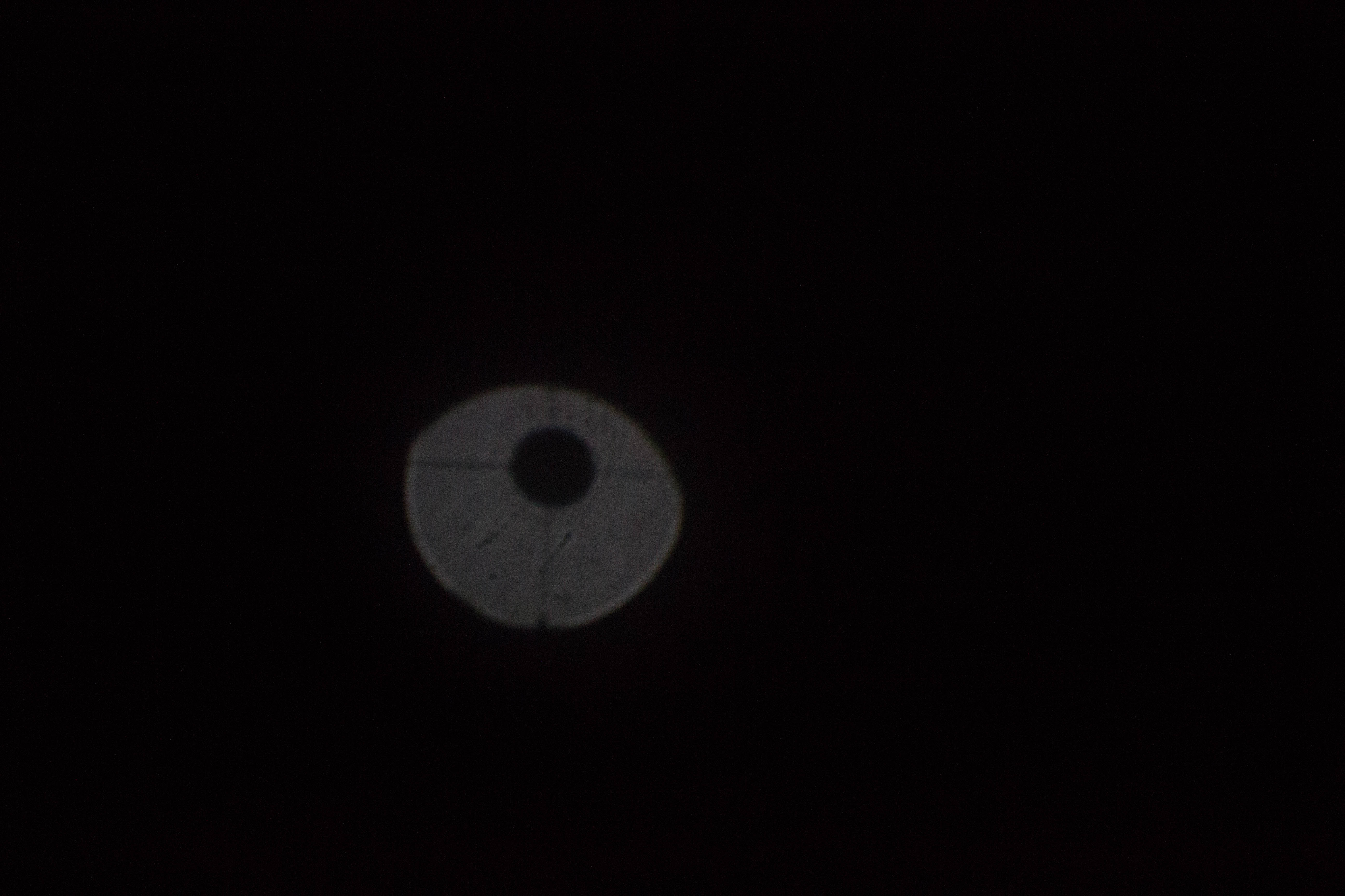

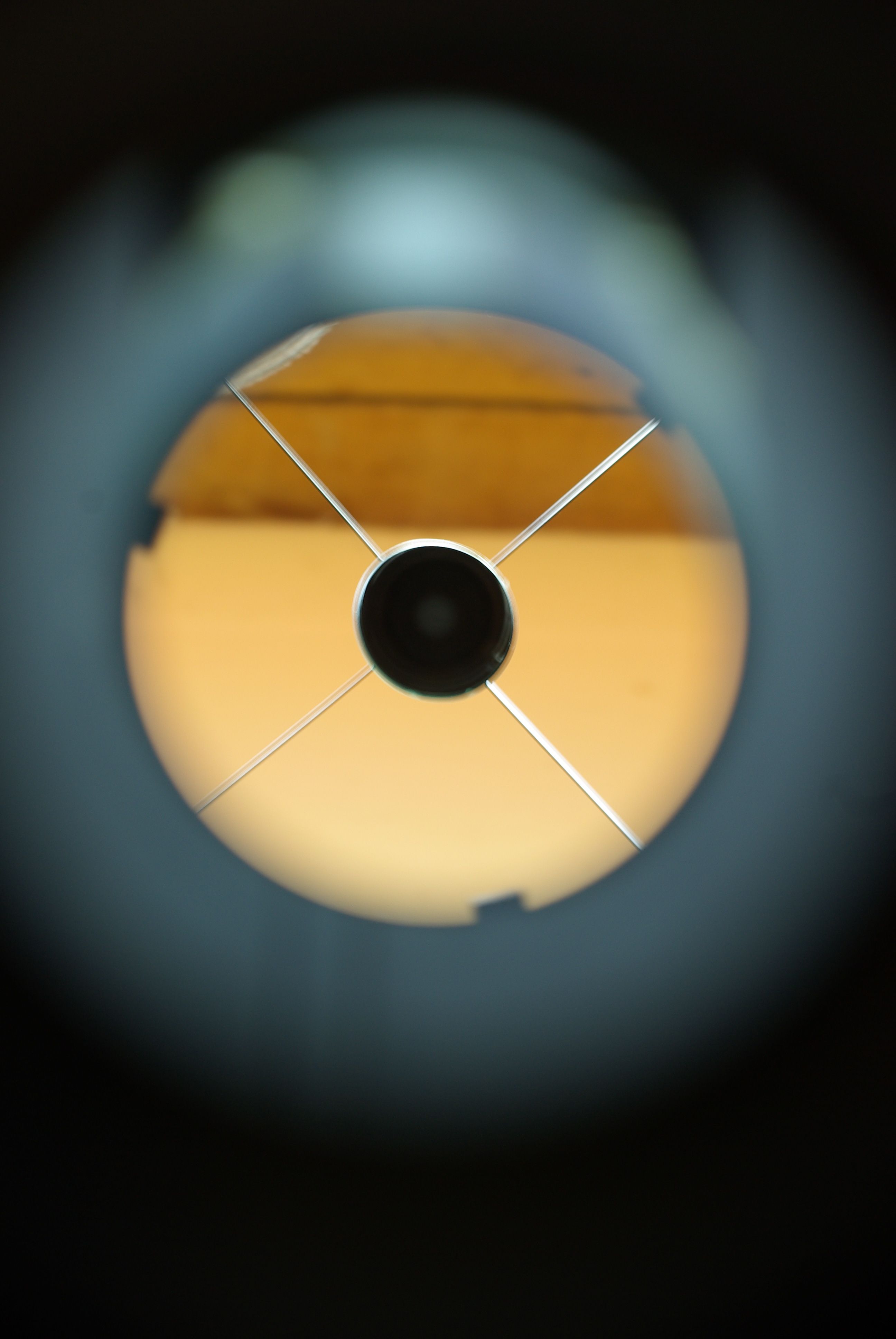

Προχωρησα και στο πρωτευον κατοπτρο.Εκανα καποιες ρυθμισεις απο τις πισω βιδες...το τελικο αποτελεσμα το βλεπετε στην φωτογραφια.αυτο που παρατηρω ειναι οτι ο μαυρος κυκλος δεν ειναι τελειως στο κεντρο.αυτο ενοχλει?αν ναι πως διορθωνεται?
Η φωτογραφια τραβηχτηκε με dslr,με φορεμενο τον φακο της και απλα κολησα πανω στον εστιαστη κ τραβηξα μια φωτογραφια.ΔΕΝ ειναι απο rime focus.
Νεα ενημερωση...
Δεν με βλεπω να βγαζω ακρη.τελικα το δευτερευον δεν ηταν ακριβως ευθυγραμμισμενο,καθως αν βγαλω τελειως εξω τον εστιαστη δεν φαινονται ακριβως και τα 3 σημαδια που κρατανε το πρωτευον(τα 3 μικρα ορθογωνια που φαινονται μεσα απο το προσοφθαλμιο)....
Πελαγωσα λιγο....Εχω διαβασει χιλιους οδηγους αλλα ακομα δεν μπορω να καταλαβω αρκετα πραγματα.... :( :( :( :(

Μα η κεντρικη δεν γυρναει αν δεν ξεσφιξεις τις 3 μικρες με αλεν...

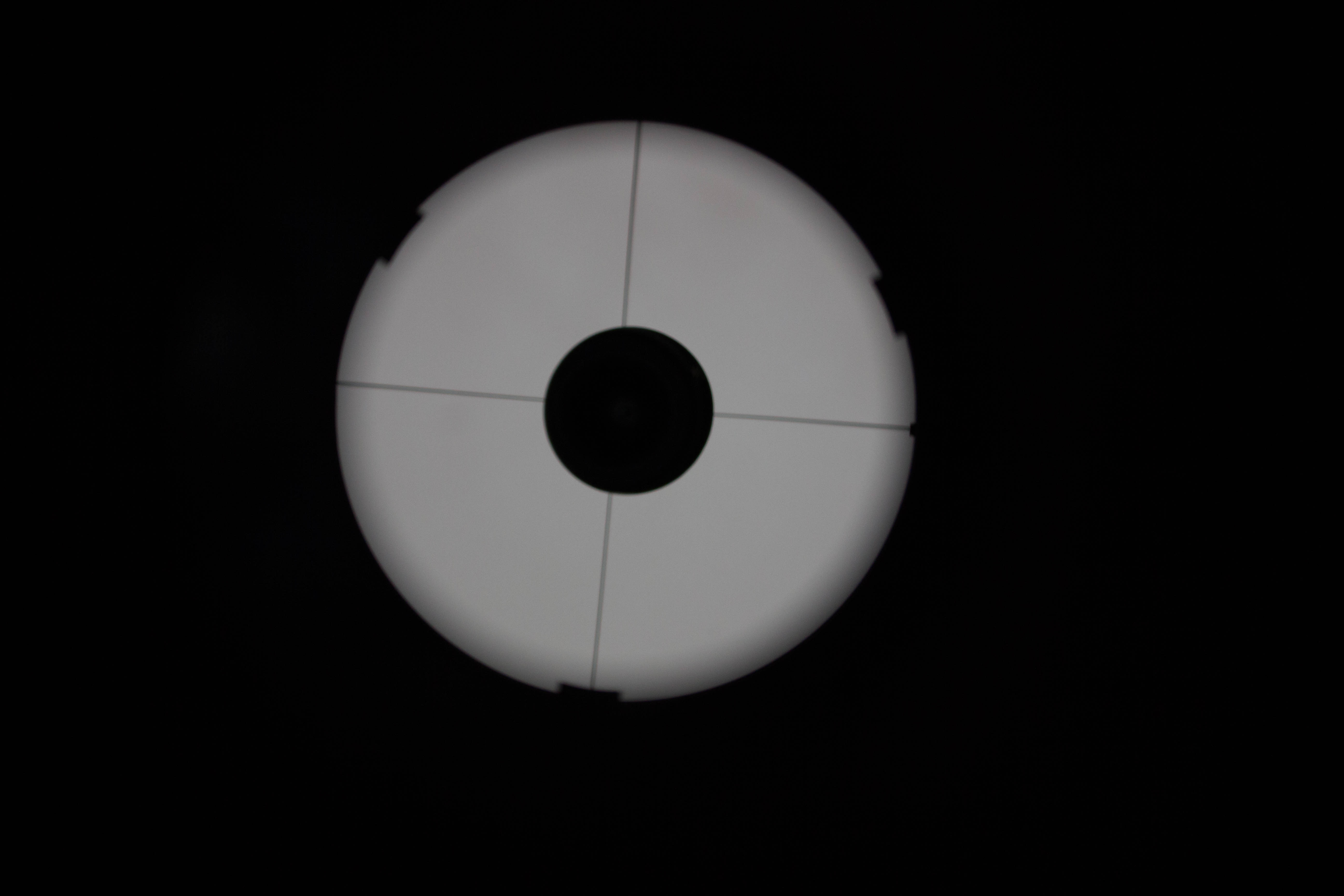

Ουσιαστικα πλεον δεν προσπαθω να παω συμφωνα με καποιον κανονα,αλλα απλα παιζοντας με τις βιδες μεχρι να κατσει ο σωστος κυκλος και επειτα να φαινονται και τα 3 κλιπ του πρωτευοντος πιανοντας ισο χωρο στις 3 ακρες.

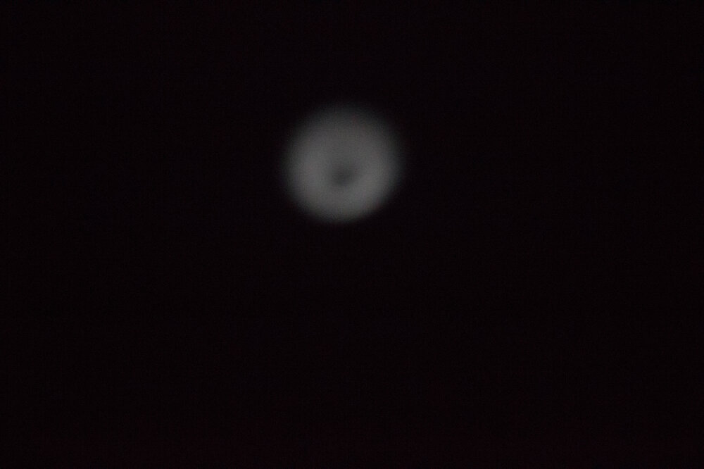

Αυτη η φωτο ειναι οπως ειναι τωρα,νομιζω οτι καλυτερο εχω καταφερει.
Το προβλημα ειναι,ο μαυρος κυκλος που φαινεται στην μεση,πως κεντραρεται στο σταυρονημα που φαινεται?Ποιο ειναι το προβλημα και δεν ειναι ακριβως στο κεντρο αλλα οπως φαινεται στην φωτο το σταυρονημα ειναι ελαφρως αριστερα του????
Σπασιμο νευρων ειναι δυστυχως... :(
Προσεξα κατι τωρα διαβαζοντας....σε αυτο εδω το site,λεει οτι σε νευτωνεια με f5 η και πιο γρηγορα μπορει να ειναι τελειως ευθυγραμμισμενα και παλι ομως το σταυρονημα να χανει λιγο απο το ακριβες κεντρο...Μπορει καποιος να το επιβεβαιωσει αυτο?Αν ισχυει τοτε συμφωνα με την φωτογραφια που ανεβασα ειμαι οκ?
http://www.astro-baby.com/collimation/astro%20babys%20collimation%20guide.htm
Ειναι στο κεφαλαιο collimation step4,παραγραφος fast/slow telescopes.

σφιξε ξεσφιξε μην χαλασεις τις βιδες (δεν θελουν ζορισμα να ξερεις )
και τις 3 βιδες τις σφιγγεις σε σημειο που να ειναι με το ματι ισες βιδωμενες
μετα σφιγγεις την κεντρικη καλα
και μετα για να σφιξεις μια απο τις 3 πρεπει να ξεσφιγγεις μια αλλη πρωτα
καλα μου φαινεται ευθυγραμμισμενο δοκιμασε το ετσι μπορει να θελει λιγο ακομη καποια αλλη μερα το τελειοποιεις

Χαχα οχι βρε.οτι εκανα το εκανα με πολυ απαλες κινησεις κ πολυ ηρεμα.ουτε εσφιξα καποια βιδα πολυ ουτε εκανα κατι βιαστικα.
Οντως το αφησα ετσι κ θα το δοκιμασω αν ειναι οντως καλο.
Παντως για μα εχω το παραπανω αποτελεσμα καποια βιδα δεν εχει σφιξει τελειως.ειναι λαθος αυτο???
Και καποιος παρακαλω ας επιβεβαιωσει-διαψευσει αυτο που ρωτησα σχετικα με το τελευταιο λινκ που εβαλα.αν οντως σε φρηγορα νευτωνεια μπορει το σταυρονημα να μην ειναι τελειως κεντραρισμενο...

θα βγαλω και γω μια φωτο απο το δικο μου να δουμε

Στο ερωτημα σου, "Και καποιος παρακαλω ας επιβεβαιωσει-διαψευσει αυτο που ρωτησα σχετικα με το τελευταιο λινκ που εβαλα.αν οντως σε φρηγορα νευτωνεια μπορει το σταυρονημα να μην ειναι τελειως κεντραρισμενο..."
το θεωρώ απιθανο να είναι έκεντρο,πιστευω το καταλαβαίνεις. Η μόνη περίπτωση είναι να έχει κατασκευαστικό λάθος,να ξέφυγε από τον δειγματοληπτικό έλεγχο. Ως προς τα υπόλοιπα τα παιδια σε κατατόπισαν πλήρως.
εδω το δικο μου f4.8
«Μην βαδίζεις απαλά μέσα σε αυτήν την καλή νύχτα – Εξοργίσου, εξοργίσου ενάντια στον θάνατο του φωτός».Do Not Go Gentle Into That Good Night
Dylan Thomas (1914-1953)
Εχω την εντυπωση οτι το δικο σου φαινεται πιο σωστο... :-k
ναι ετσι φαινεται παιδεψε το λιγο ακομη μηπως στρωσει κι αλλο ....δεν ειναι πολυ κακο και το δικο σου παιρνει βελτιωση ...ειναι πολυ δυσκολο χωρισ λειζερ θελει πολυ προσπαθεια και βοηθεια απο δευτερο ατομο
