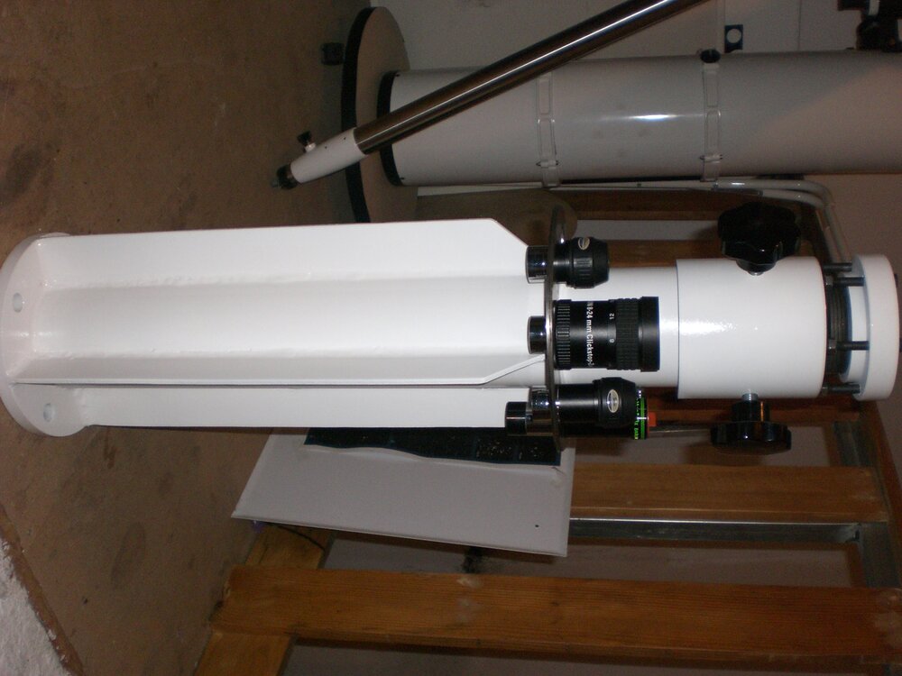

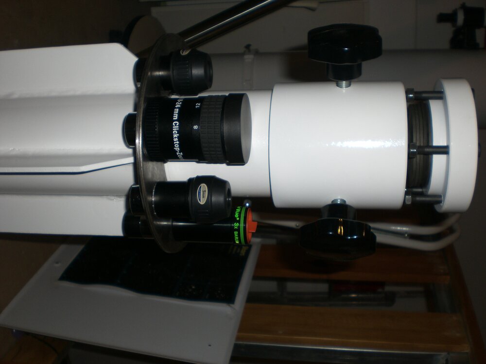

Πουλάω αυτόν τον πυλώνα στήριξης ο οποίος είναι κατασκευής μου.
Κατάλληλος για κεφαλές EQ5 & HEQ5. Με τραπεζάκι για 8 προσοφθάλμια και λαβές βακελίτη.
Ο πυλώνας είναι κατασκευασμένος από ατσάλινο σωλήνα εξωτερικής διαμέτρου 108 χιλιοστών και εσωτερική διάμετρο 92 χιλ. Δηλαδή πάχος τοιχώματος σωλήνα 8 χιλ.!

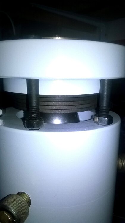

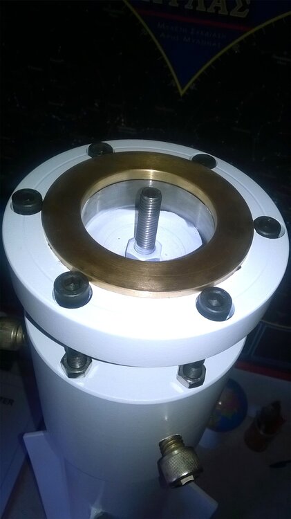

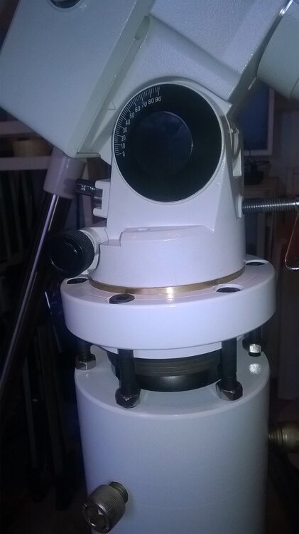

Η Κεφαλή στήριξης είναι αποσπώμενη ώστε να αφαιρείται την χειμερινή περίοδο και να φυλάσσεται σε εσωτερικό χώρο. Η κεφαλή περιστρέφεται ελεύθερα στο αζιμούθιο κατά 360 μοίρες και ασφαλίζει με 4 βίδες Μ14. Το τελικό αλφάδιασμα επιτυγχάνεται με 6 κοχλίες άλεν οι οποίοι ρυθμίζουν το επάνω μέρος της κεφαλής το οποίο αλλάζει κλίσεις με τι βοήθεια μίας ατσάλινης μπίλιας και 6 κωνικών δίσκων.

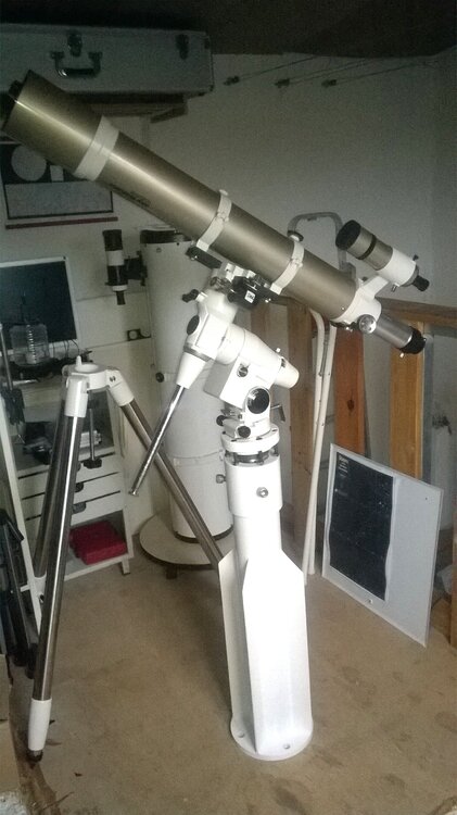

Το μέγιστο φορτίο που μπορεί να σηκώσει ο πυλώνας ξεπερνάει τα 800 κιλά. Στιβαρός και άκαμπτος γεμισμένος με άμμο χωρίς κραδασμούς και δονήσεις, βαμμένος με πιστόλι ,αστάρι και λευκό χρώμα βιδώνεται μόνιμα σε ταράτσα ή άλλο εξωτερικό χώρο χωρίς το φόβο σκουριάς.
Στην φώτο έχω στηρίξει ένα SW ED 100 ενώ με επιτυχία σηκώνει άνετα το 8 newton που έχω.

Ζεύξη πυλώνα με κεφαλή.
ED 100
Μηχανισμός κεφαλής
επάνω μέρος κεφαλής. έδραση σε μπρούτζινη ροδέλα.
