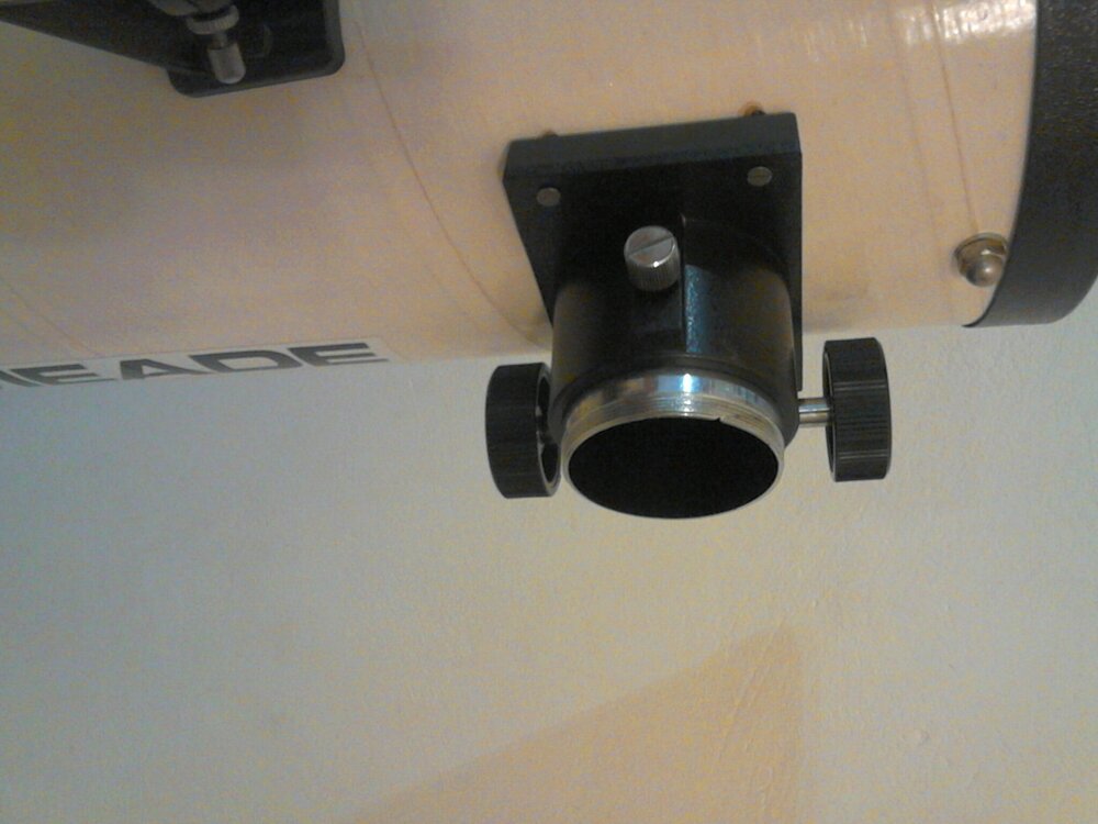

Καλησπέρα!
Πριν από λίγο παρατηρούσα το Δία. Για να βρω την καλύτερη εικόνα πείραζα τον εστιαστη, σε σημείο που μετά από λίγο ακόμη και αν κουνούσα τα ροδάκια του εστιαστη δεν γινόταν ΤΊΠΟΤΑ. Γυρνάω τα ροδάκια και ο εστιαστης τίποτα. Ενώ τα ροδάκια στριφογυρίζουν κανονικά ο εστιαστης δεν κουνιέται καθόλου.
Υπάρχει περίπτωση να έσπασε κάτι;
Τι μπορεί να φταίει; Παρακαλώ βοήθεια! :x
Στο δικό μου εστιαστή υπάρχει μια βίδα ασφαλείας κάτω ακριβώς από τον εστιαστή. Άν τη βιδώσεις ο εστιαστής ακινητοποιήται έστω και άν προσπαθείς να εστιάσεις. Μήπως πρέπει να την ξεβιδώσεις λιγάκι;
καταρχην μην ανησυχεις δεν εσπασες τιποτα .

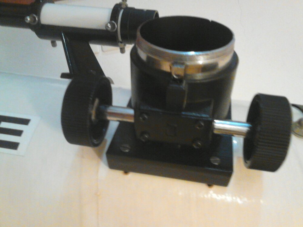

..εχει κατι βιδακια αλλεν (βιδες με εσωτερικο παχος ) πολυ πιθανον αυτα να θελουν λιγο βιδωμα ..αν θελεις βγαλε δυο τρεις κοντινες ευδιακριτες φωτογραφιεσ του εστιαστη σου απο ολες τις πλευρες να το ριξουμε ενα ματι

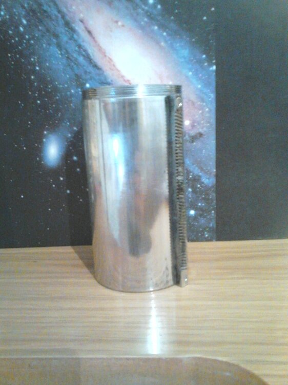

Ξεβίδωσα τον εστιαστη και ορίστε ο ένοχος. Έσπασαν τα δοντάκια.
Υπάρχει περίπτωση να βρω να αγοράσω πουθενά κάτι τέτοιο;
Τελικα εσπασε ...

Για καθήστε ρε παιδιά, πως έσπασαν τα δοντάκια; Μεταλλικά δεν είναι;
γιατι τα μεταλικα δεν σπανε? :?: δεν φαινονται στην φωτο σπασμενα αλλα για να το λεει το κοριτσι θα χουν φαγωθει ..και σιγα το μεταλο που βαλανε ..
Όχι, δυστυχώς! Το όλο βαρελάκι είναι πλαστικό, με αποτέλεσμα μετά από τόσα χρόνια χρήσης και με αρκετή πίεση (που του ασκούσα) τα δοντάκια έσπασαν.
Υπάρχει κάποιος που γνωρίζει αν μπορώ να αγοράσω εστιαστή από Ελλάδα;
Α, εντάξει, αν είναι πλαστικό λογικό να σπάσει... Δεν είχα δει ποτέ πλαστικό rack & pinion σε skywatcher π.χ., φανταζόμουν ότι ισχύει το ίδιο και για τη Meade, αλλά όπως φαίνεται...

Εάν δεν έχουν καταστραφεί τα δοντάκια σε όλο το μήκος και υπάρχει έστω και μικρό μήκος λίγων εκατοστών ανέπαφο (όπως φαίνεται μάλλον στην φωτογραφία)
μπορεί να περιοριστεί η κίνηση του εστιαστή στο ανέπαφο μήκος βάζοντας ένα stop π.χ. κόλλα δύο συστατικών που θα αφεθεί να στεγνώσει στην άκρη του ανέπαφου τμήματος
και να προσαρμοστεί το μήκος του (να κοπεί εάν χρειάζεται) ώστε τα διαθέσιμα προσοφθάλμια να εστιάζουν σε αυτή την περιοχή κίνησης
