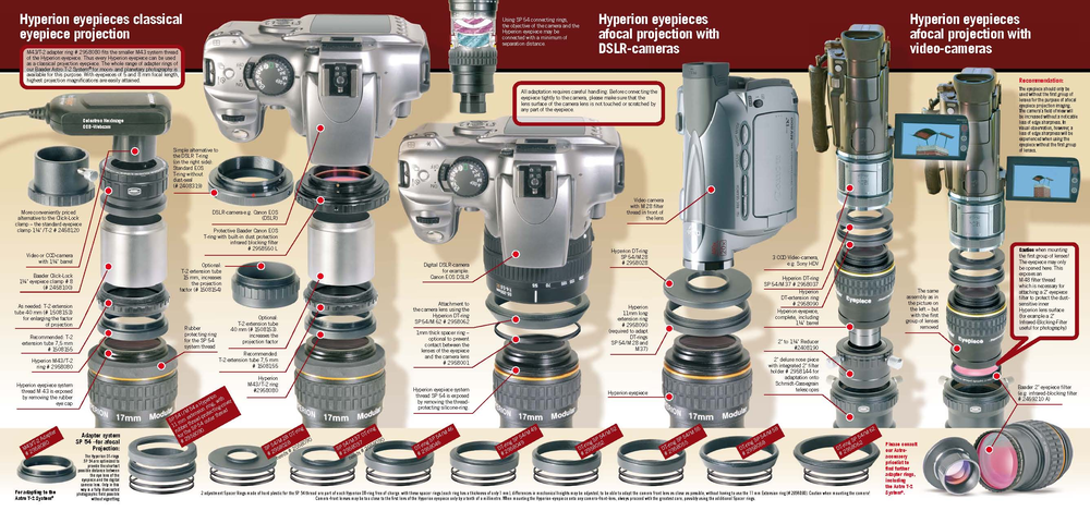

Magicstar Δημοσιεύτηκε Απρίλιος 1, 2016 Δημοσιεύτηκε Απρίλιος 1, 2016 Καλησπέρα παιδιά, Έχω τον Baader Hyperion Zoom Mark III και την ASI120MC. Θελω να κάνω πλανητική φωτογράφιση μεσω προσοφθάλμιου. Γνωρίζει κανείς τι απόσταση χρειάζεται ανάμεσα στην κάμερα και το προσοφθαλμιο; Έχω τον αντάπτορα σύνδεσης και μια προέκταση 50mm. Επίσης θα πρεπει να βάζω και τον διαγώνιο; Δοκίμασα καποια στιγμη αλλα έδειχνε να μην εστιάζει σωστα. Έχει δοκιμάσει κανείς; Ευχαριστώ. Askar 71F Flat-Field APO Refractor Pegasus Astro SmartEye Pegasus Astro NYX-88 Harmonic Gear Mount

jimkopa Δημοσιεύτηκε Απρίλιος 3, 2016 Δημοσιεύτηκε Απρίλιος 3, 2016 Αυτο εδω το εχεις μελετησει? «Μην βαδίζεις απαλά μέσα σε αυτήν την καλή νύχτα – Εξοργίσου, εξοργίσου ενάντια στον θάνατο του φωτός».Do Not Go Gentle Into That Good NightDylan Thomas (1914-1953)
astrovox Δημοσιεύτηκε Απρίλιος 4, 2016 Δημοσιεύτηκε Απρίλιος 4, 2016 Δοκίμασα καποια στιγμη αλλα έδειχνε να μην εστιάζει σωστα. Έχει δοκιμάσει κανείς; Ευχαριστώ. Μια απόσταση κάμερας-προσοφθάλμιου πρέπει να υπάρχει γιατί λογικά αυτή επηρεάζει τη μεγέθυνση (και λίγο την εστίαση). Την καθεαυτό εστίαση την καθορίζει η θέση του προσοφθάλμιου στον εστιαστή. Δε γνωρίζω την απάντηση για το προς τα που θα εστιάσεις, υποψιάζομαι όμως πως μάλλον έπρεπε να πάει περαιτέρω προς τα μέσα το σύστημα. Το πιο σημαντικό που είναι να κάνεις είναι να δούμε αν σου λείπει προς τα μέσα ή προς τα έξω διαδρομή εστίασης. Δοκίμασε να τερματίσεις προς τη μία ή την άλλη κατεύθυνση και να δεις προς τα που τείνει να μικρύνει το αφεστιαμένο είδωλο. «I have loved the stars too fondly to be fearful of the night». Sarah Williams, The Old Astronomer
