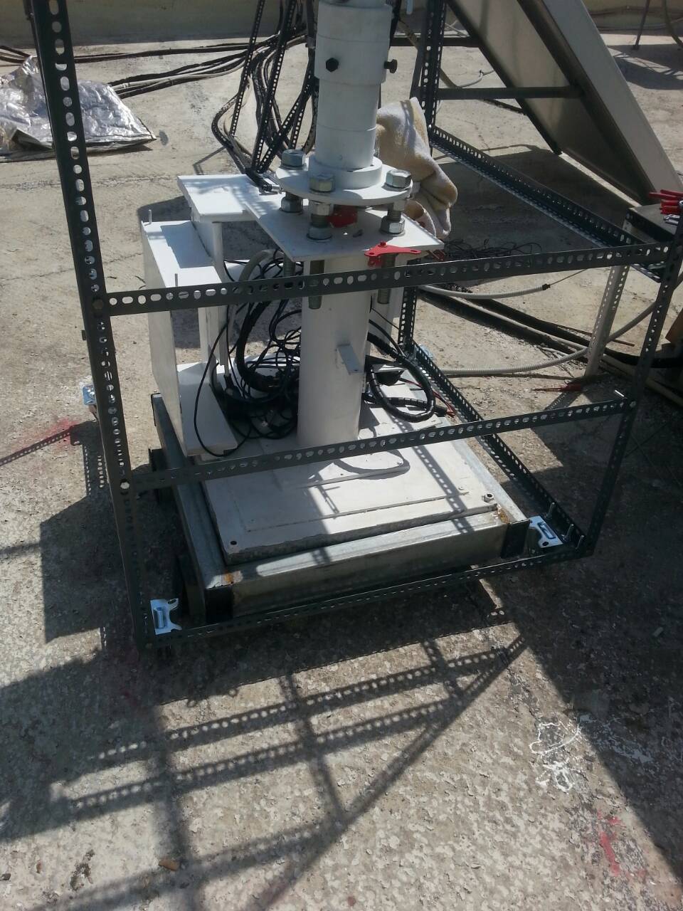

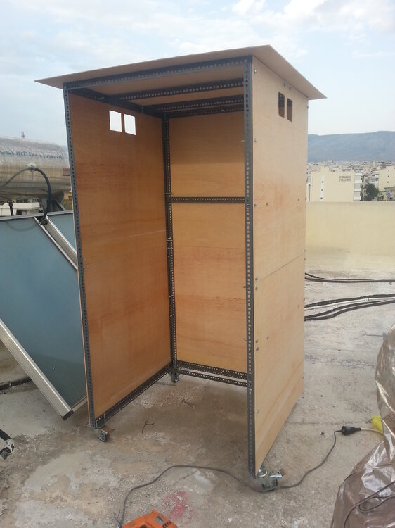

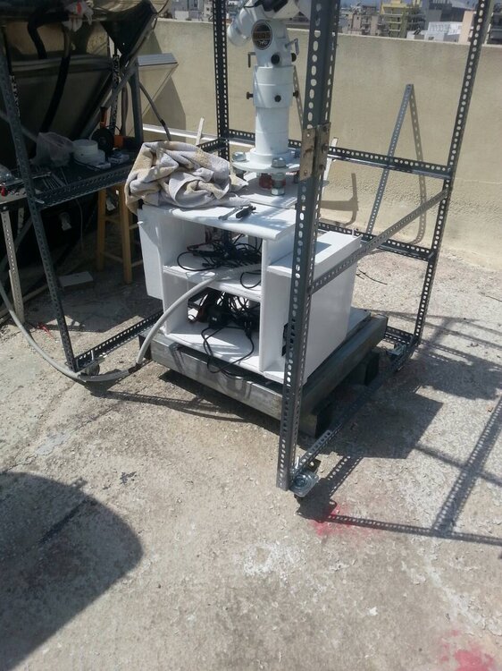

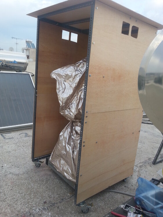

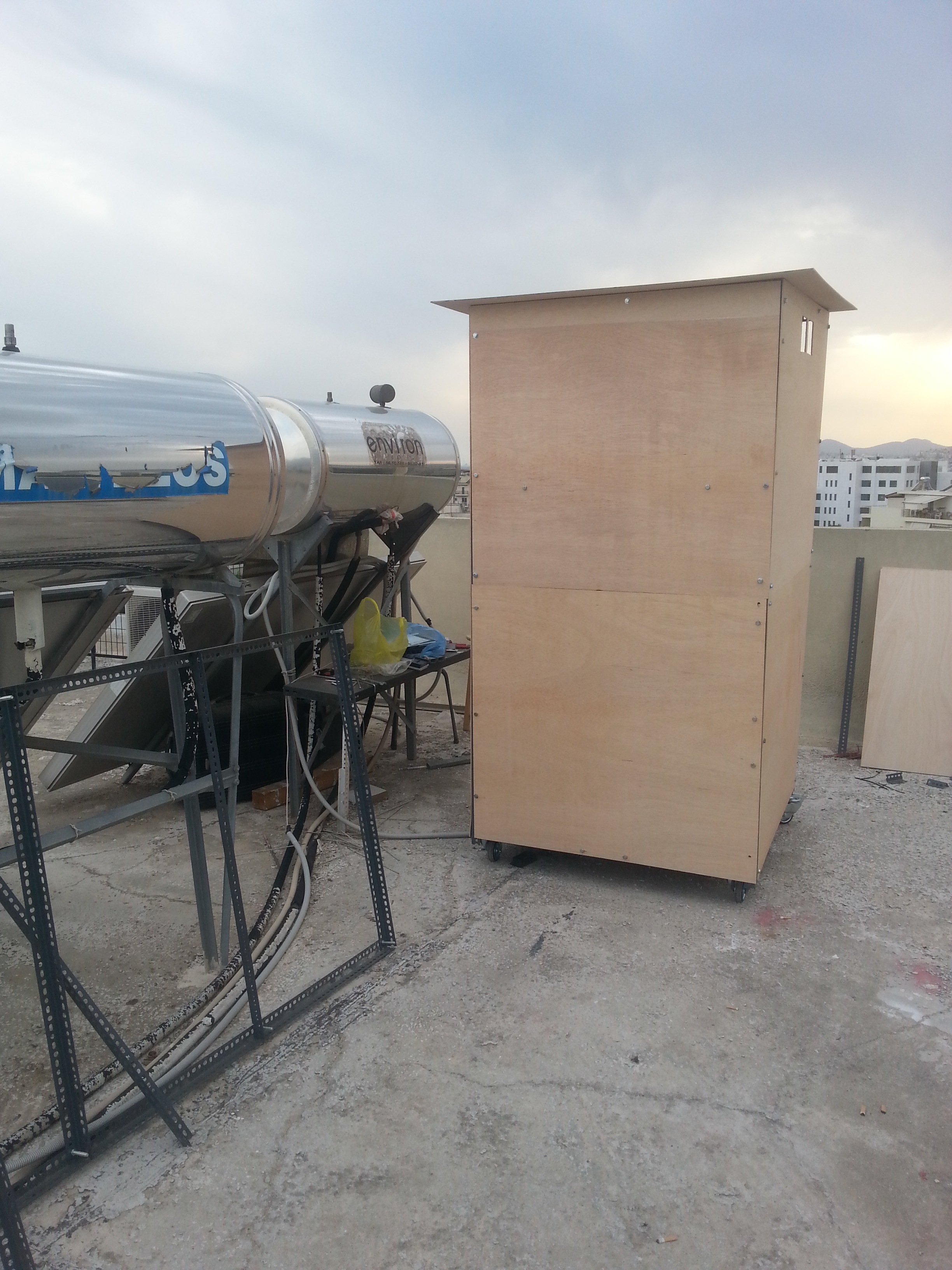

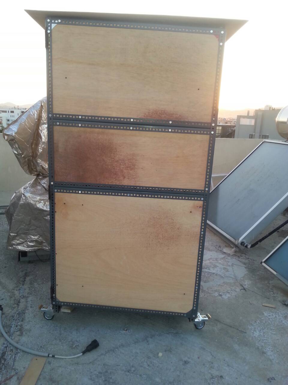

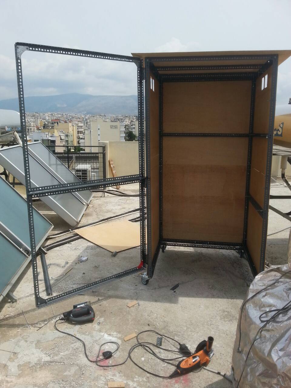

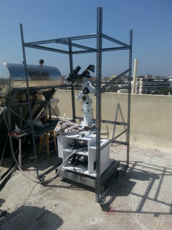

scaff Δημοσιεύτηκε Απρίλιος 14, 2018 Συγγραφέας Δημοσιεύτηκε Απρίλιος 14, 2018 Συνέχεια κατασκευής....... Μετά από αρκετό καιρό , αποφάσισα να φτιάξω ένα μικρό σπιτάκι μόνο και μόνο για την προστασία του εξοπλισμού. Η κουκούλα της geoptik με έβγαλε ασπροπρόσωπο όλο αυτό το καιρό αλλά ήθελα κάτι πιο σταθερό. Η λύση ήρθε από έναν φίλο......γωνιακές κολώνες dexion των 2μ και του 1μ και πάχους 1,8mm.Ετσι έγινε μια απλή κατασκευή 1χ1μ με μέγιστο ύψος τα 2μ που είναι υπέρ αρκετό για τον δικό μου εξοπλισμό που είναι κοντά στο 1,80. Εξωτερικά θα τοποθετηθεί κόντρα πλακέ θαλάσσης πάχους 4mm και η εσωτερική πλευρά θα μονωθεί με dow πάχους 3εκ. Στην ανοικτή πλευρά , θα κατασκευαστεί μια πόρτα ,η οποία θα ανοίγει διάπλατα 180 μοίρες για να μπορεί να κινείται προς την άκρη το υπόλοιπο σπιτάκι. Εγινε και μια προσθήκη στον πυλώνα για λόγους ευστάθειας και για αύξηση βάρους , τοποθετώντας άμμο μέσα σε όλους τους κοιλοδοκούς. Τέλος , τοποθετήθηκαν και ροδάκια (για ευνόητους λόγους) αλλά και για την δική μου ευκολία. Κόστος DEXION μαζί με τα ροδάκια περιπου 90 ευρώ. υ.γ Απάντηση σε όλους τους φίλους που ρώτησαν σε τι χρησιμεύει το άσπρο κουτί. Είναι ένα απλό ξύλινο κουτί όπου θα μπουν....ο σταθεροποιητής τάσης , το powerbox , ένα ρουτερ για το δίκτυο και ένα μικρό small factor desktop pc όπου θα αναλάβει όλη την βρώμικη δουλειά. ATLAS TEAM OBSERVATORYhttp://atlasobs.blogspot.gr/

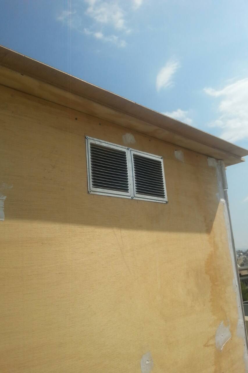

scaff Δημοσιεύτηκε Μάιος 1, 2018 Συγγραφέας Δημοσιεύτηκε Μάιος 1, 2018 Και συνεχίζουμε......... Κόστος DEXION μαζί με τα ροδάκια περιπου 90 ευρώ. Κόστος ξυλείας μαζί με το κόψιμο (4mm κόντρα πλακέ θαλάσσης) 70 ευρώ. Στις δύο πλαινές πλευρές ,θα μπει σίτα εξαερισμού αλουμινίου. ATLAS TEAM OBSERVATORYhttp://atlasobs.blogspot.gr/

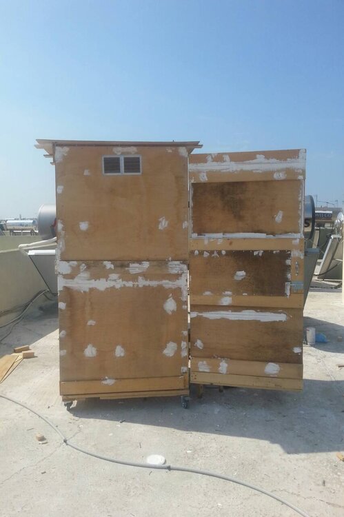

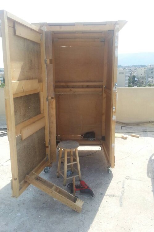

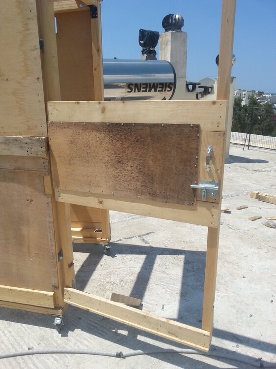

scaff Δημοσιεύτηκε Ιούλιος 8, 2018 Συγγραφέας Δημοσιεύτηκε Ιούλιος 8, 2018 Το σπιτάκι ήταν τελικά μια αποτυχία. Η πόρτα από το βάρος λύγιζε με αποτελεσμα να μην κλεινει σωστά.Ξαναφτιάχτηκε από την αρχή ο σκελετός αλλα από ξυλο αυτη την φορά με καδρονια 58χ58 και διάφορα τμήματα φτιάχτηκαν από παλέτες. Y.γ Τουλάχιστον μου έμειναν τα dexion για να κάνω ράφια στην αποθήκη. ATLAS TEAM OBSERVATORYhttp://atlasobs.blogspot.gr/

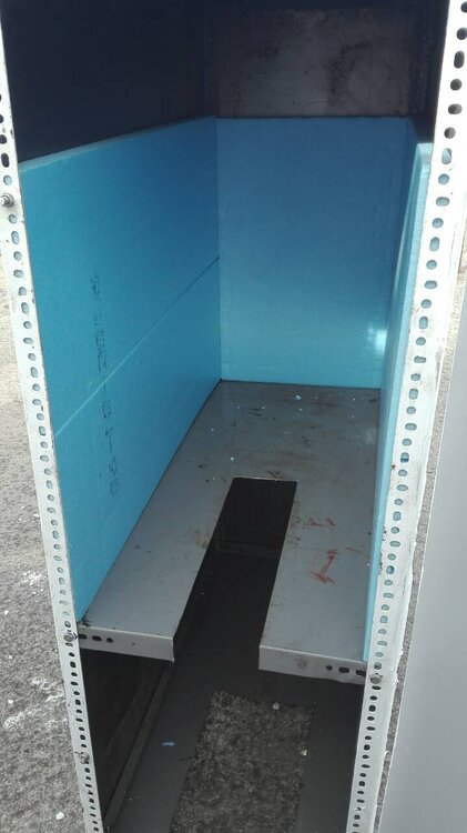

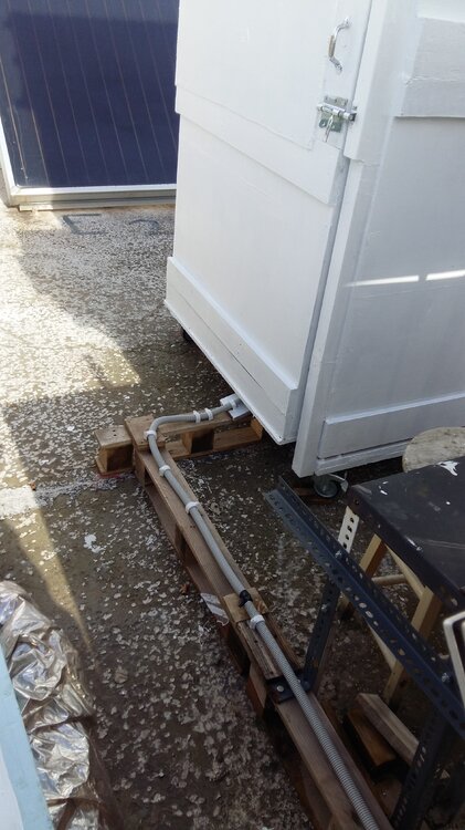

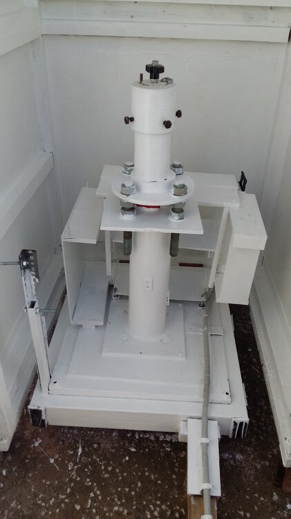

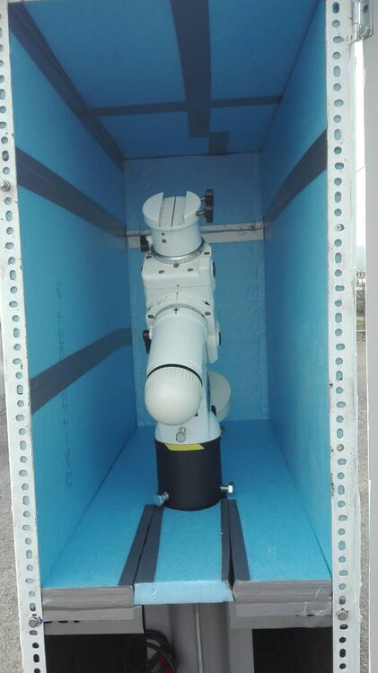

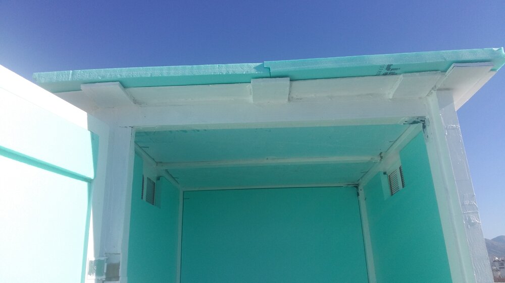

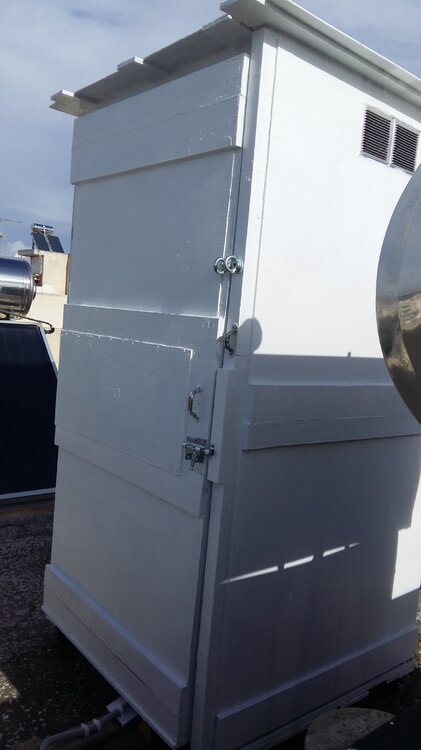

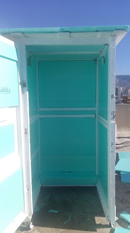

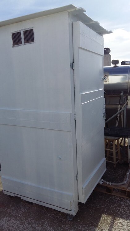

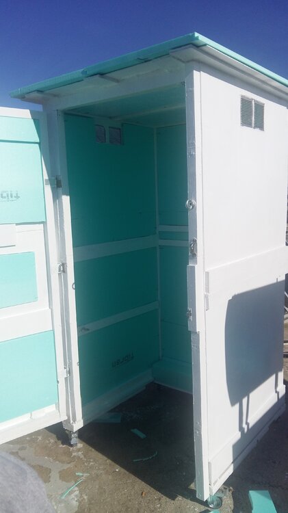

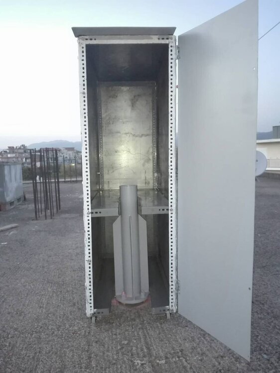

scaff Δημοσιεύτηκε Δεκέμβριος 15, 2018 Συγγραφέας Δημοσιεύτηκε Δεκέμβριος 15, 2018 Συνέχεια...... Ολοκληρώθηκε το βάψιμο μέσα έξω και ένα φρεσκάρισμα του πυλώνα. Μένει μόνο μόνωση dow 3cm εσωτερικά και είναι έτοιμο. ATLAS TEAM OBSERVATORYhttp://atlasobs.blogspot.gr/
scaff Δημοσιεύτηκε Δεκέμβριος 23, 2018 Συγγραφέας Δημοσιεύτηκε Δεκέμβριος 23, 2018 έτοιμο και το dow 3 εκατοστών..... ATLAS TEAM OBSERVATORYhttp://atlasobs.blogspot.gr/
