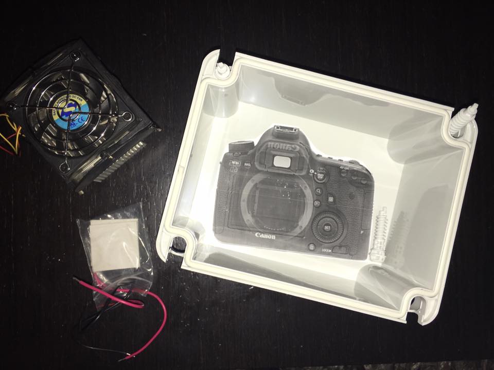

xaralam Δημοσιεύτηκε Μάιος 24, 2016 Συγγραφέας Δημοσιεύτηκε Μάιος 24, 2016 Μπορείς να μου πεις πόσο ύψος καταλαμβάνει μέσα στο κουτί η ψύκτρα με το ανεμιστηράκι; Επειδή έχω ένα μικρότερο κουτί θέλω να είμαι σίγουρος ότι δεν θα βρίσκει πάνω στη φωτ. μηχανή. Περίπου 3.5 cm στο set που πήρα έτοιμο από ebay ( δες λινκ στην προηγούμενη σελίδα ) . Αλλά μπορείς να βάλεις μικρότερη αν αγορασεις μία από εδώ ...

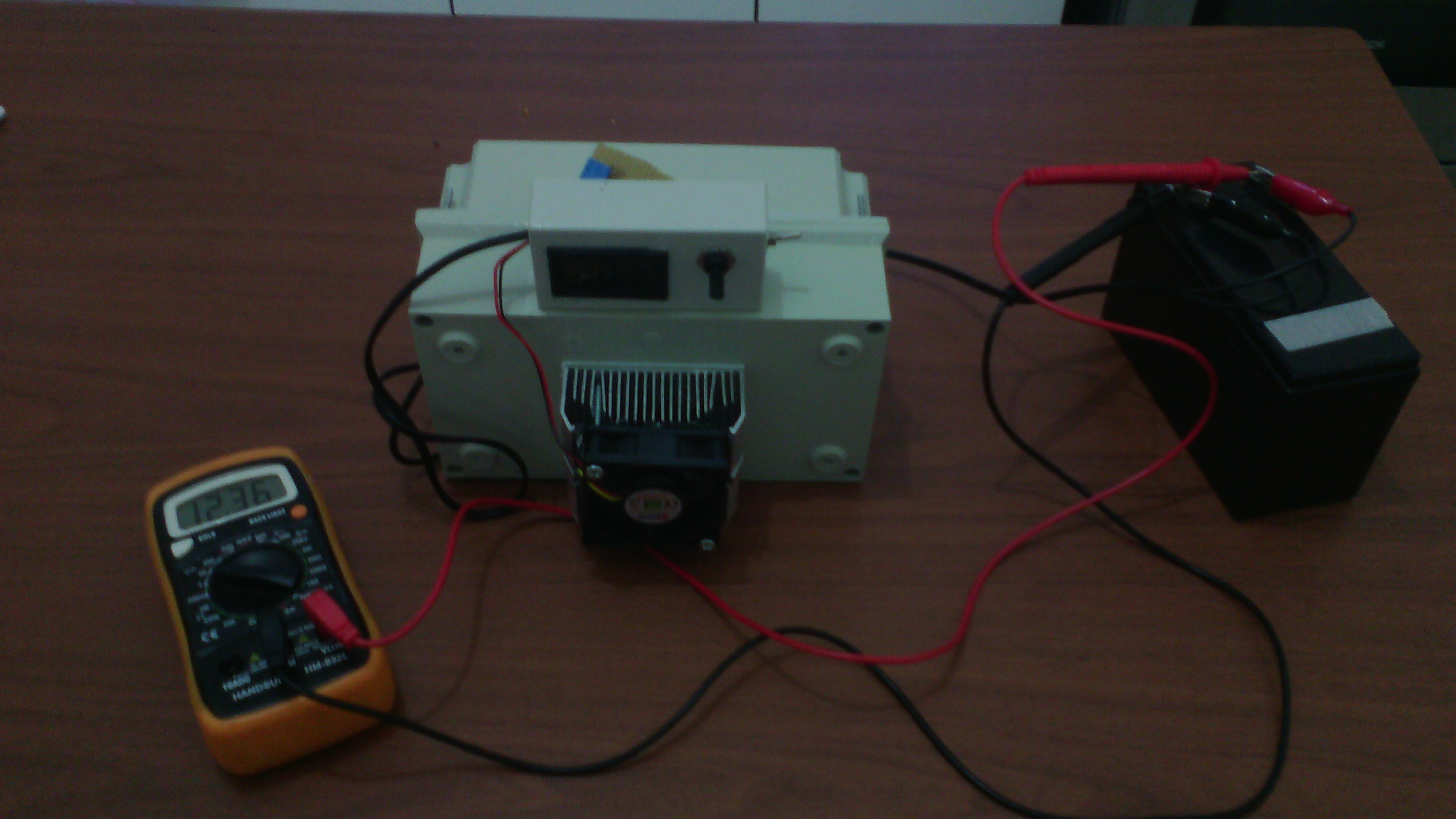

GALEX Δημοσιεύτηκε Μάιος 25, 2016 Δημοσιεύτηκε Μάιος 25, 2016 Έχω κάνει ένα δικό μου setup με υλικά που είχα ήδη. Το κουτί είναι λίγο μικρότερο, πράγμα που νομίζω βολεύει καλύτερα. Επίσης έχω φτιάξει ένα κυκλωματάκι θερμοστάτη για να ρυθμίζω τη θερμοκρασία.Το πρόβλημα είναι ότι δεν καταφέρνει να κατεβάσει τη θερμοκρασία περισσότερο από 6-8 βαθμούς (από 24οC φτάνει με το ζόρι - μετά από 20'- στους 17oC). Ψάχνω να βρω τι φταίει.Κατ' αρχάς να ρωτήσω ποια η φορά των ανεμιστήρων (φυσάνε την ψύκτρα ή τραβάνε αέρα από αυτή);Από κει και πέρα κάνω τις εξής σκέψεις :- Μήπως πρέπει να μειώσω τον ελεύθερο κενό χώρο στο εσωτερικό του κουτιού;- Ενδεχομένως το ρελέ που χρησιμοποιεί ο θερμοστάτης να μην αφήνει να περάσει αρκετό ρεύμα για τη λειτουργία του peltier cooling και των ανεμιστήρων, με αποτέλεσμα να μην έχω αρκετή ψύξη.- Μήπως χρειάζεται μεγαλύτερη εξωτερική ψύκτρα - ανεμιστήρας; Γιώργος Αλεξίου
xaralam Δημοσιεύτηκε Μάιος 25, 2016 Συγγραφέας Δημοσιεύτηκε Μάιος 25, 2016 Έχω κάνει ένα δικό μου setup με υλικά που είχα ήδη. Το κουτί είναι λίγο μικρότερο, πράγμα που νομίζω βολεύει καλύτερα. Επίσης έχω φτιάξει ένα κυκλωματάκι θερμοστάτη για να ρυθμίζω τη θερμοκρασία.Το πρόβλημα είναι ότι δεν καταφέρνει να κατεβάσει τη θερμοκρασία περισσότερο από 6-8 βαθμούς (από 24οC φτάνει με το ζόρι - μετά από 20'- στους 17oC). Ψάχνω να βρω τι φταίει.Κατ' αρχάς να ρωτήσω ποια η φορά των ανεμιστήρων (φυσάνε την ψύκτρα ή τραβάνε αέρα από αυτή);Από κει και πέρα κάνω τις εξής σκέψεις :- Μήπως πρέπει να μειώσω τον ελεύθερο κενό χώρο στο εσωτερικό του κουτιού;- Ενδεχομένως το ρελέ που χρησιμοποιεί ο θερμοστάτης να μην αφήνει να περάσει αρκετό ρεύμα για τη λειτουργία του peltier cooling και των ανεμιστήρων, με αποτέλεσμα να μην έχω αρκετή ψύξη.- Μήπως χρειάζεται μεγαλύτερη εξωτερική ψύκτρα - ανεμιστήρας; Προσπάθησε να αφήσεις λιγότερο χώρο στο μέσα ανεμιστήρα όπως εγώ ! Έπειτα δεν ξέρω τι peltier έχεις πόσα watt είναι ? Το δικό μου είναι 72 ! Επίσης το κουτί μου είναι αεροστεγές το δικό σου ? Αν όχι προσπάθησε να το μονώσεις ! Προσπάθησε να αφήσεις ελεύθερο τον χώρο μόνο γύρω από το ανεμιστηρακι ενώ το μπροστά μέρος με την κάμερα αστο όπως είναι ! Και δοκίμασε χωρίς θερμοστάτη ! Επίσης σε εμένα φυσανε την ψυκτρα ! !
GALEX Δημοσιεύτηκε Μάιος 25, 2016 Δημοσιεύτηκε Μάιος 25, 2016 Δεν ξερω ποσα Watt ειναι γιατι το ειχα απο παλια. Τελευταια δοκιμη που εκανα εφτασα στους 18 απο 27 σε 25'. Μετα σταματησα γιατι η μπαταρια μου ηθελε φορτιση. Μετρησα την καταναλωση ρευματος στα 4.5 Α περιπου, γεγονος που το καθιστα απαγορευτικο για χρηση μπαταριας. Ευχαριστω για τις συμβουλες. Το πολυ πολυ να παρω το ετοιμο συστημα ψυξης που εχεις κι εσυ. Γιώργος Αλεξίου
StamosP Δημοσιεύτηκε Μάιος 27, 2016 Δημοσιεύτηκε Μάιος 27, 2016 Σε κάτι δοκιμές που έκανα με το σύστημα ψύξης της 600d (δυστυχώς πέραν από δοκιμές δεν το έχω χρησιμοποιήσει ακόμα...) με το οποίο ψύχω απ'ευθείας την πλάτη της μηχανής είδα ότι και με μικρότερη τάση η απόδοση του συστήματος δεν άλλαζε ιδιαίτερα. Αν θυμάμαι καλά με 13v (3.5Α) έπιασα -10c από την θερμοκρασία περιβάλλοντος σε συνεχή 10λεπτα darks ενώ με 7-8v περίπου -6c.Οπότε αποφάσισα όποτε το χρησιμοποιήσω να παίξω με μειωμένη τάση τόσο για λόγους ενεργειακής οικονομίας όσο και για να αποφύγω προβλήματα από σχηματισμό δρόσου... Σταμάτης-https://www.astrobin.com/users/Stamos/

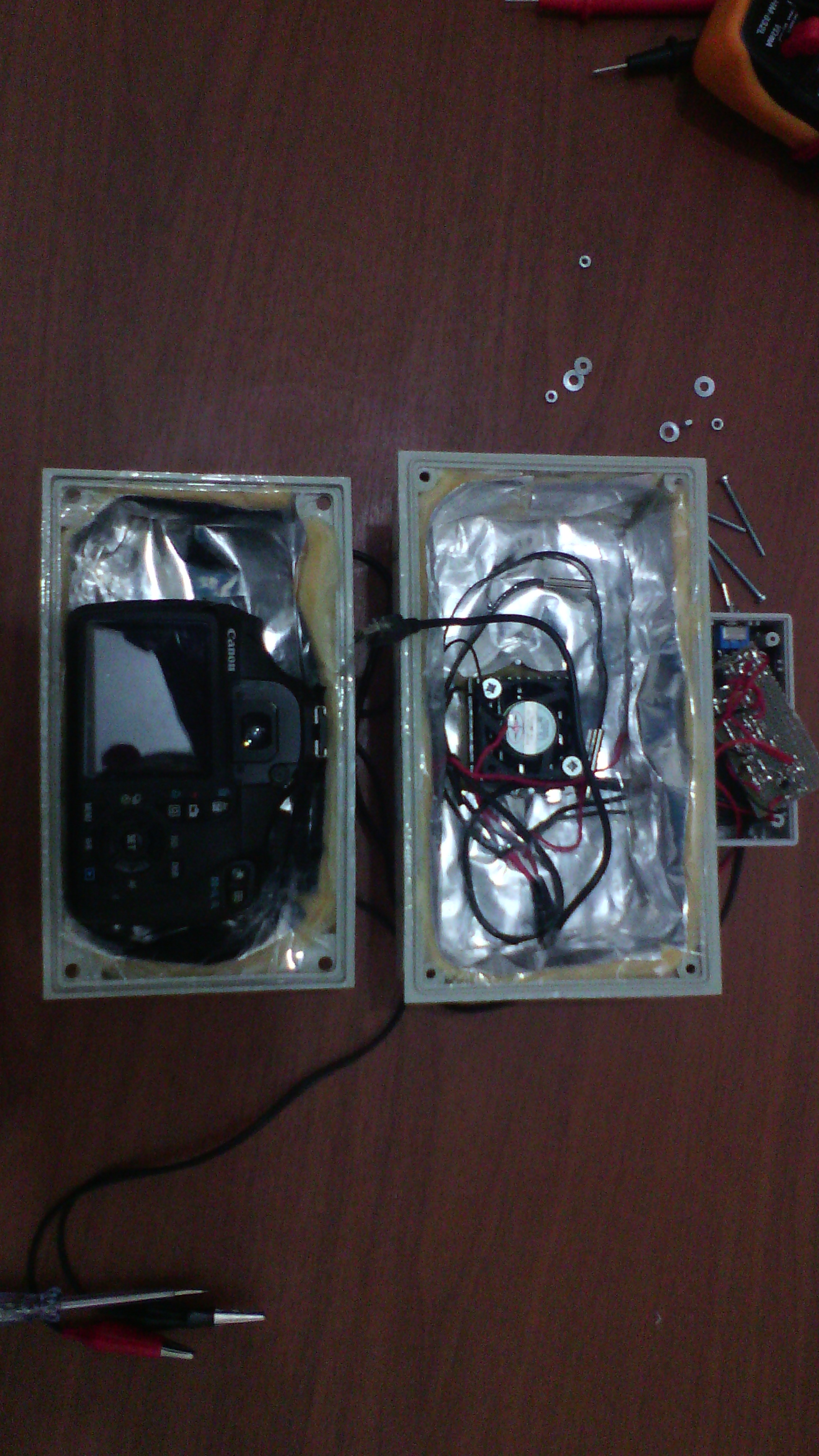

silverhawk Δημοσιεύτηκε Μάιος 31, 2016 Δημοσιεύτηκε Μάιος 31, 2016 Καλησπερα τελειως τυχαια ειμαι και γω την στιγμη αυτη στο σταδιο μελετης και κατασκευης ενος ψυχωμενου κυτιου για την 6D. Βλεπωντας τις κατασκευες σας θεωρω οτι ισως να ειναι καλυτερα να υπαρχει και ενα μικρο κενο το οποιο να φτανει εως την μπροστα πλευρα της μηχανης διοτι ο ασθητηρας βρισκεται ακριβως στο κεντρο με λιγα λογια, δημιουργια ενος μικρου αεραγωγου. Εχοντας κλειστη την προσοψη εγκλοβιζουμε ενα σεβαστο ποσοστο θερμοτητας εντος της μηχανης. Η αποψη μου ειναι θεωρητικη χωρις να σημαινει οτι ειναι και σωστη. http://WWW.FeelTheCosmos.com
xaralam Δημοσιεύτηκε Μάιος 31, 2016 Συγγραφέας Δημοσιεύτηκε Μάιος 31, 2016 Καλησπερα τελειως τυχαια ειμαι και γω την στιγμη αυτη στο σταδιο μελετης και κατασκευης ενος ψυχωμενου κυτιου για την 6D. Βλεπωντας της κατασκευες σας θεωρω οτι ισως να ειναι καλυτερα να υπαρχει και ενα μικρο κενο το οποιο να φτανει εως την μπροστα πλευρα της μηχανης διοτι ο ασθητηρας βρισκεται ακριβως στο κεντρο με λιγα λογια, δημιουργια ενος μικρου αεραγωγου. Εχοντας κλειστη την προσοψη εγκλοβιζουμε ενα σεβαστο ποσοστο θερμοτητας εντος της μηχανης. Η αποψη μου ειναι θεωρητικη χωρις να σημαινει οτι ειναι και σωστη. Στην δεύτερη εκδοχή όχι αυτήν με πολυουρεθάνη υπάρχε αρκετό κενό σε σχέση με την πολυουρεθάνη ίσως για αυτό είναι πιο αποδοτική γιατί κυκλοφορεί καλύτερα ο αέρας οπότε μάλλον έχεις δίκιο . Πάντως να πω εδώ ότι και στις δύο περιπτώσεις μόλις βγάζω την κάμερα μπροστά είναι κρύα όπως και πίσω στο μέρος της οθόνης ! Ίσως λίγο πιο κρύα στην πίσω πλευρά ! Όπως και να έχει φαίνεται ότι κάνει δουλειά.
