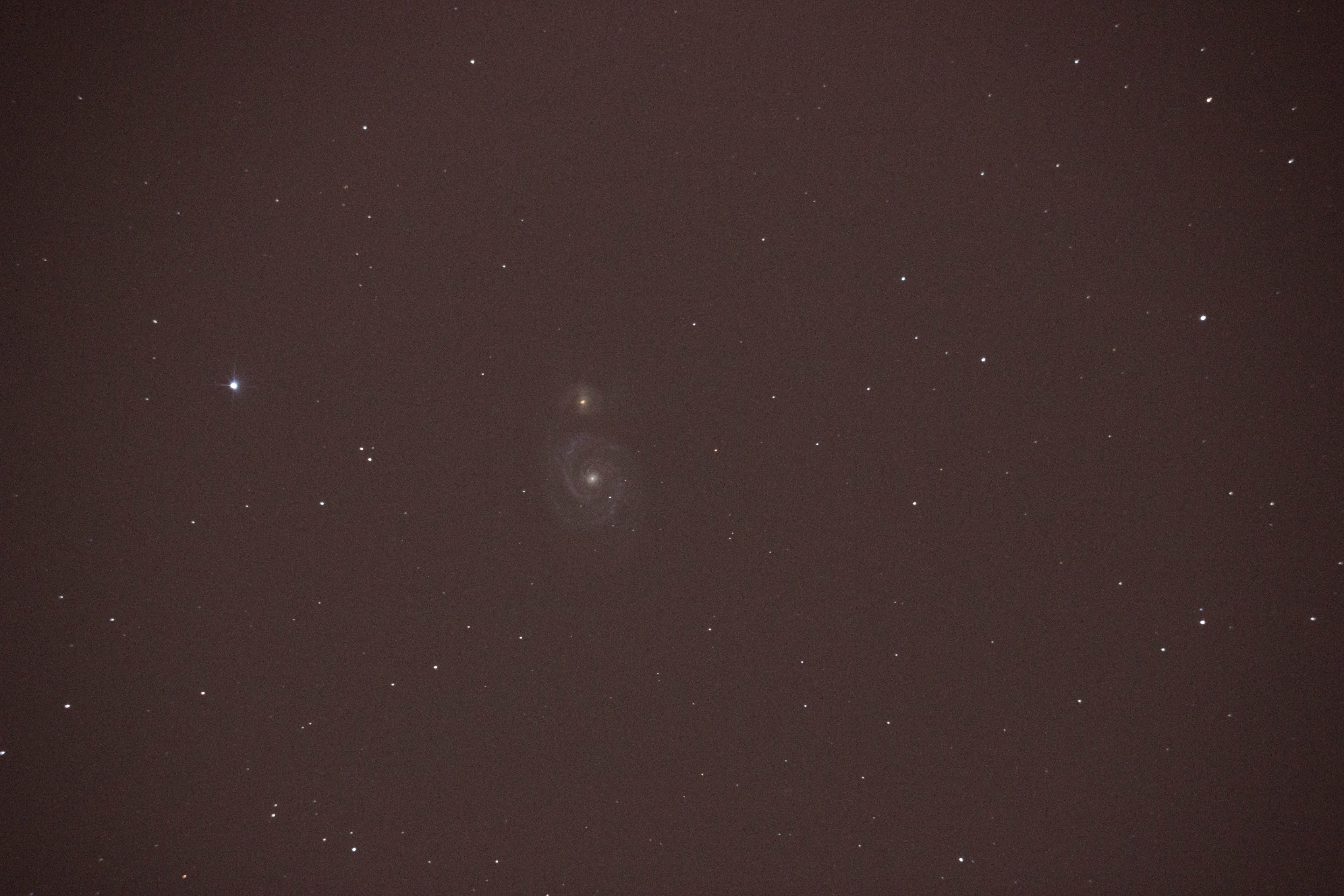

Πριν λιγες μερες πηρα 15 φωτογραφιες το m51 και σημερα προσπαθησα να χρησιμοποιησω το dss για stack...
Οι φωτογραφιες ειναι 15 light frames,5 dark και 5 bias.
Tα light frames ειναι iso 1250 και 75 δευτερα εκθεση.
Λοιπον,η αναλυση που βγαζει η canon μου ειναι 5184*3456.

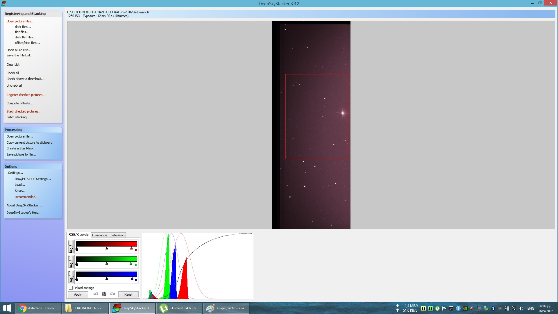

Βαζω κανονικα τα light dark και bias frames στο dss,και μετα απο καποια λιγα πραγματα που πειραξα στις ρυθμισεις μου βγαζει μια εικονα,που ειναι το 1/4 με 1/5 της αρχικης χωρις να ξερω τον λογο και διαγραφει το υπολοιπο.Εχει κρατησει ουσιαστικα το αριστερο κομματι της φωτογραφιας μονο!
Οπως βλεπετε στις παρακατω εικονες,στην μια ειναι η αρχικη και στην αλλη ειναι οτι βγαζει το dss αμεσως μετα την επεξεργασια.Γτ το κανει αυτο?το διεγραψα και καταβασα την επομενη εκδοση και παλι τα ιδια...
To τελικο αρχειο που βγαζει αντι για την παραπανω αναλυση που κανονικα δεν θα επρεπε να αλλαξει ειναι αναλυσης 1336*3516.
Στα αστερια με 2% thresold μου βγαζει 150 και με 3% μου βγαζει 36,με 5% δεν εβγαζε κανενα αστερι.δεν ξερω αν παιζει καποιο ρολο αλλα το αναφερω...

Τα αρχεία τα ανοίγει σωστά, δηλαδή αν κάνεις κλικ σε light frame στο δείχνει κανονικά; Γιατί αν θυμάμαι έχεις Canon 550D, που η έκδοση 3.3.4 τα ανοίγει σωστά, δε νομίζω η 3.3.2.
Μετά στο Stacking Parameters-> Result έχεις "Standard Mode"? Δεν έχεις κάνει κατά λάθος κανένα custom rectangle (κόκκινο παραλληλόγραμμο στο light frame).
