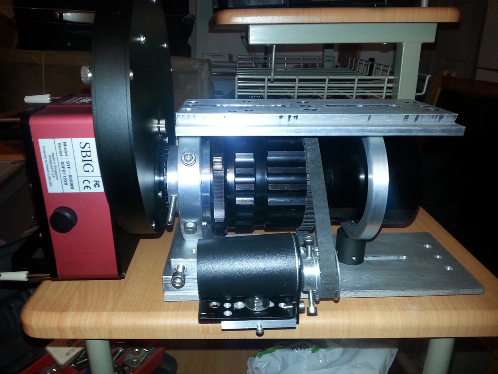

scaff Δημοσιεύτηκε Ιούλιος 17, 2016 Δημοσιεύτηκε Ιούλιος 17, 2016 Σταματη, αυτή είναι η δικιά μου εστιαση με τους φακους.Ειναι και οικονομικη και ακριβεις και με το nebulosity δεν με εχει προδωσει ποτε.Αν μαλιστα παρεις και το FCUSB , η εστιαση είναι ακόμα πιο ευκολη , μιας δεν σηκωνεσαι για να εστιασεις.ολα γινονται απο το λαπτοπ. ATLAS TEAM OBSERVATORYhttp://atlasobs.blogspot.gr/
