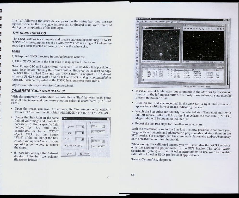

aristarchus Δημοσιεύτηκε Ιανουάριος 24, 2006 Δημοσιεύτηκε Ιανουάριος 24, 2006 Παναγιωτη, Να και δυο σελιδες απο το εγχειριδιο του AstroArt και οπου περιγραφουν τα CD (US Naval Observatory) και την εκτελεση του "plate solving". Εγινε επεξεργασια ωστε να μπορω να φορτωσω το αρχειο. Ευχομαι να μηv υπαρχουν προβληματα στην ποιοτητα του κειμενου. Φιλικά, Αντώνης Αγιομαμίτηςhttp://www.perseus.gr
