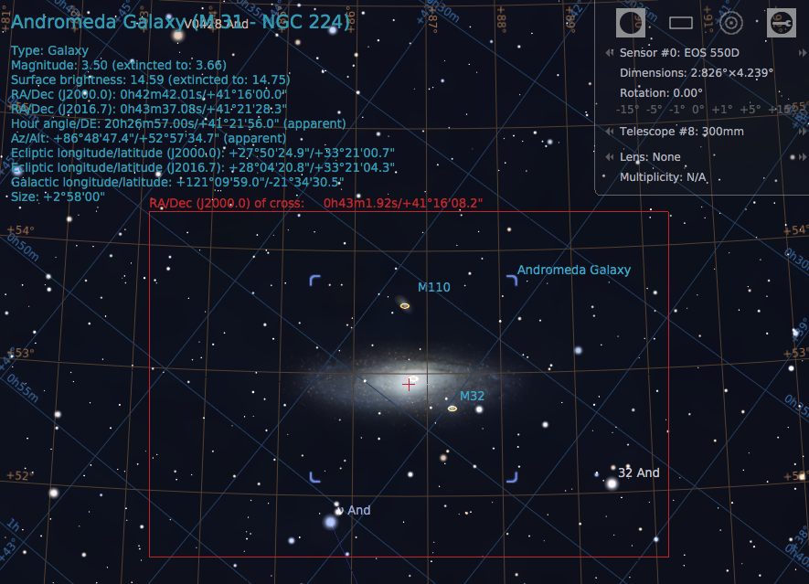

arspi Δημοσιεύτηκε Σεπτέμβριος 18, 2016 Συγγραφέας Δημοσιεύτηκε Σεπτέμβριος 18, 2016 Με τον Sigma στα 300mm θα έχω FOV περίπου 4 μοίρες αν δεν κάνω λάθος. http://www.sweeting.org/mark/lenses/sigma.php (με EOS 300D) Επομένως το αποτέλεσμα σαν μεγέθυνση σύμφωνα με το Stellarium θα έπρεπε να είναι παραπλήσιο με αυτό ;
ecuador Δημοσιεύτηκε Σεπτέμβριος 18, 2016 Δημοσιεύτηκε Σεπτέμβριος 18, 2016 Θα έχεις 4.2x2.8 μοίρες με την Canon.Στο stellarium βάλε στο sensors 22.2x14.8mm, στο telescopes 300mm focal length και θα δεις ότι βγάζει αυτό: Astro Blog Delta & Polar Scope Align for iOShttp://astro.ecuadors.net Violence is the last refuge of the incompetent.
