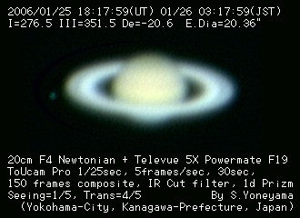

Ηλίας Χασιώτης Δημοσιεύτηκε Ιανουάριος 26, 2006 Συγγραφέας Δημοσιεύτηκε Ιανουάριος 26, 2006 Αντώνη, τελικά όντως ήταν πολύ δύσκολο να φωτογραφηθεί η διάβαση του BY Καρκίνου (SAO 98054) μέσα από τα δαχτυλίδια του Κρόνου.Με συνολική φαινόμενη λαμπρότητα Κρόνου -0.2 και επιφανειακή λαμπρότητα +6.7 (η οποία όμως αφορά μόνο το δίσκο του πλανήτη - για τα δαχτυλίδια δεν είναι εύκολο να βρεθεί), ο αστέρας, ο οποίος είχε λαμπρότητα +7.9, ήταν σχεδόν απίθανο να φανεί κατά τη διάρκεια της διάβασης. Βρήκα αυτή τη φωτό και τη δημοσιεύω μαζί με τα σχόλια του Ιάπωνα ερασιτέχνη που την τράβηξε: You challenged to photographing the cover of the fixed star by Saturn, but seeing passing badness, at the point in time when Saturn approaches to the fixed star, the fixed star could not be separated.The fixed star had been taken to the picture which was photographed before approximately 20 minutes of the cover barely, but you could not verify with the picture before the covered 5 minute. http://www.kk-system.co.jp/Alpo/kk06/s060125z.htmΚαι μια σελίδα για το φαινόμενο:http://www.popastro.com/sections/occ/by_cancri.htmΠάντως, θα ψάξω μήπως βρω άλλη καλύτερη φωτό.
