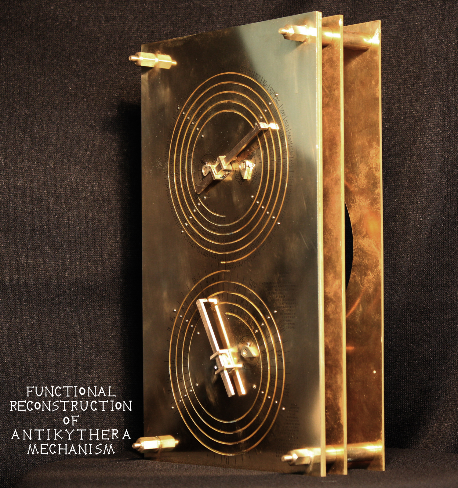

Φωτό 4: η οπίσθια όψη του λειτουργικού ομοιώματος του Μηχανισμού των Αντικυθήρων, διακρίνονται οι Σπείρες των ενδείξεων του Μέτωνα (επάνω) και του Σάρου (κάτω)

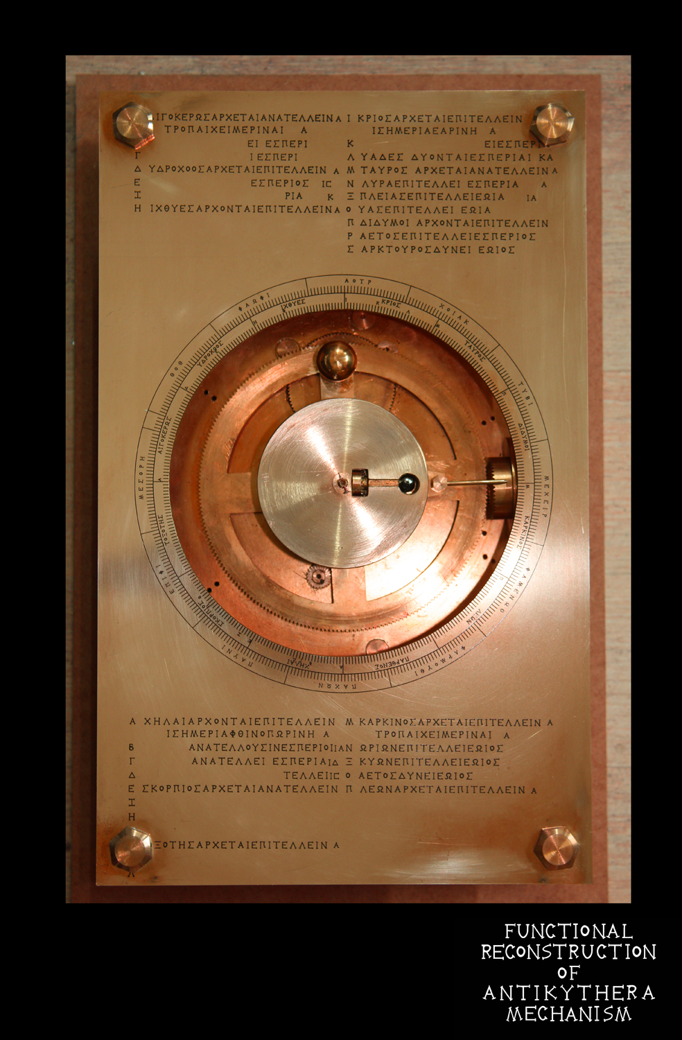

Φωτό 3: η πρόσθια όψη του λειτουργικού ομοιώματος του Μηχανισμού των Αντικυθήρων, διακρίνονται το ‘’Χρυσούν Σφαιρίον’’ (ο Ήλιος) και ο κεντρικός δίσκος της Σελήνης. Περιμετρικά αναγράφονται οι αιγυπτιακοί μήνες και οι Ζωδιακοί Αστερισμοί

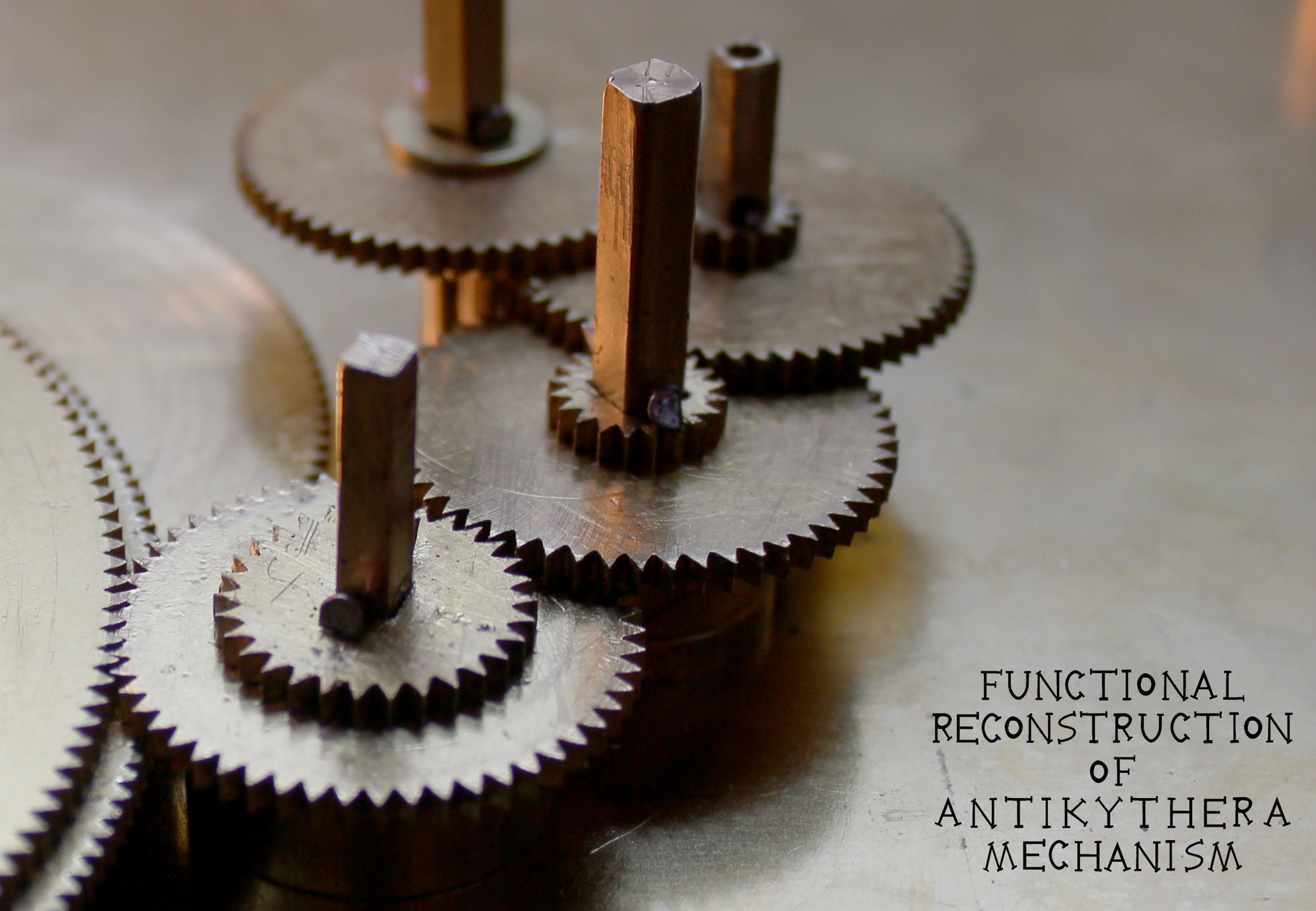

Φωτό 2: στιγμιότυπο της συναρμολόγησης του λειτουργικού ομοιώματος του Μηχανισμού των Αντικυθήρων

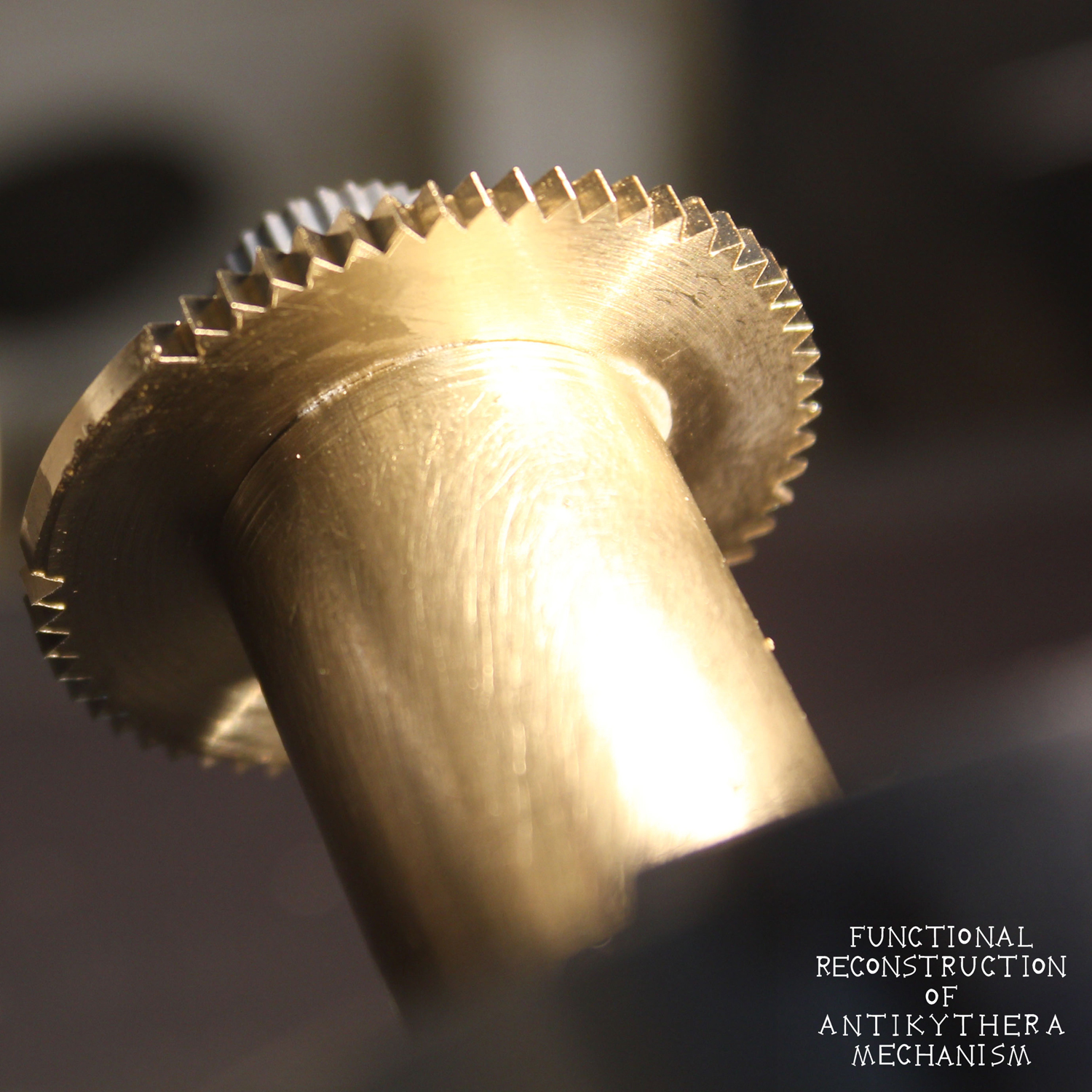

Φωτό 1: στιγμιότυπο από την κατασκευή ενός ομοιώματος γραναζιού του Μηχανισμού των Αντικυθήρων
