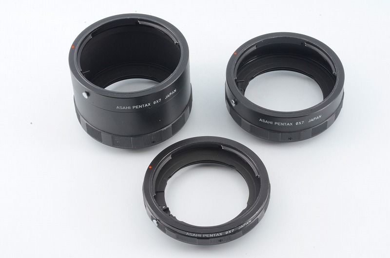

f-s-exc-asahi-pentax-6x7-extension-tube-ring-set-no-1-2-3-from-japan-60070-b2a055623be23acbc04018606e33ed61.jpg.8fbbedf5c2a015763753afae961b7134.jpg
Εμέίς θέλουμε το Νο2 , επάνω δεξιά
