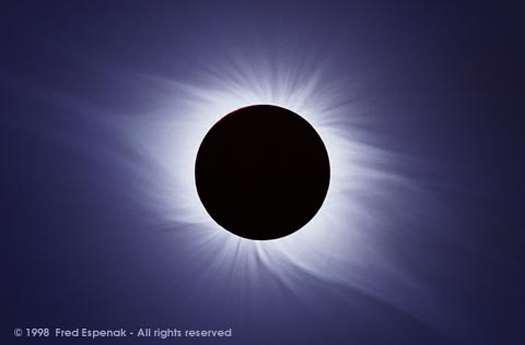

Ηλίας Χασιώτης Δημοσιεύτηκε Ιανουάριος 28, 2006 Δημοσιεύτηκε Ιανουάριος 28, 2006 Στη φωτό αυτή ο Espenak προσπάθησε να απεικονίσει το πως φαίνεται το στέμμα στο ανθρώπινο μάτι. Οι φωτογραφίες δε μπορούν να απεικονίσουν ταυτόχρονα τις λεπτομέρειες του λαμπρού εσωτερικού και του αμυδρότερου εξωτερικού στέμματος.Το μάτι όμως μπορεί να τις συλλάβει. Για το λόγο αυτό καμία φωτό δεν μπορεί να αποδώσει την πραγματική εικόνα του στέμματος. Για την συγκεκριμμένη δεν ξέρω, αλλά ελπίζω σύντομα να το διαπιστώσω "ιδίοις όμασι".Ο Espenak είναι ίσως ο σημαντικότερος eclipse hunter της εποχής μας και οι φωτογραφίες του είναι εκπληκτικές:http://www.mreclipse.com/Special/photo.html#solar

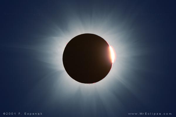

Ηλίας Χασιώτης Δημοσιεύτηκε Ιανουάριος 29, 2006 Δημοσιεύτηκε Ιανουάριος 29, 2006 Όπως έγραψα και πιο πάνω δεν είναι διευκρινισμένο αν η υπέρυθρη - υπεριώδης ακτινοβολία προκαλεί τις σοβαρές βλάβες. Προσωπικά νομίζω το ορατό φάσμα λόγω της τεράστιας διαφοράς λαμπρότητας του δρεπανιού και του γύρω ουρανού. Το πιο επικίνδυνο είναι να κοιτάξει κανείς τον ήλιο χωρίς φίλτρο λίγα μόλις λεπτά πριν ή μετά την ολική φάση, όπου ο ουρανός έχει σκοτεινιάσει αρκετά. Μόλις τελειώσει το πρώτο diamond ring effect, δηλαδή μόλις σβήσει η τελευταία λάμψη του ήλιου (η οποία διαρκεί 3-5 δευτερόλεπτα), τότε μόνο μπορούμε να κοιτάξουμε άφοβα το στέμμα.Η ολική φάση είναι εντελώς ακίνδυνη γιατί το στέμμα είναι χιλιάδες φορές αμυδρότερο και το φως του αβλαβές. Είναι σα να πούμε ότι κινδυνεύουν τα μάτια μας αν κοιτάξουμε την πανσέληνο!!!Βέβαια, πρέπει να αποφύγουμε να δούμε το δεύτερο diamond ring effect χωρίς προστασία και πριν αρχίσει πρέπει να βάλουμε το φίλτρο.Βρήκα μια μελέτη στα Αγγλικά για το θέμα της προστασίας του ματιού στις εκλείψεις: http://sunearth.gsfc.nasa.gov/eclipse/SEhelp/safety2.html
giorgosgr Δημοσιεύτηκε Ιανουάριος 29, 2006 Συγγραφέας Δημοσιεύτηκε Ιανουάριος 29, 2006 Βέβαια, πρέπει να αποφύγουμε να δούμε το δεύτερο diamond ring effect χωρίς προστασία και πριν αρχίσει πρέπει να βάλουμε το φίλτρο. Το φωτογραφιζουμε χωρις φιλτρο και ΧΩΡΙΣ να κοιταζουμε μεσα απο την φωτογραφικη μηχανη, εν συνεχεια βαζουμε το φιλτρο παλι. Facebook Giorgos'' videoastronomy page https://www.facebook.com/videoastronomy/
