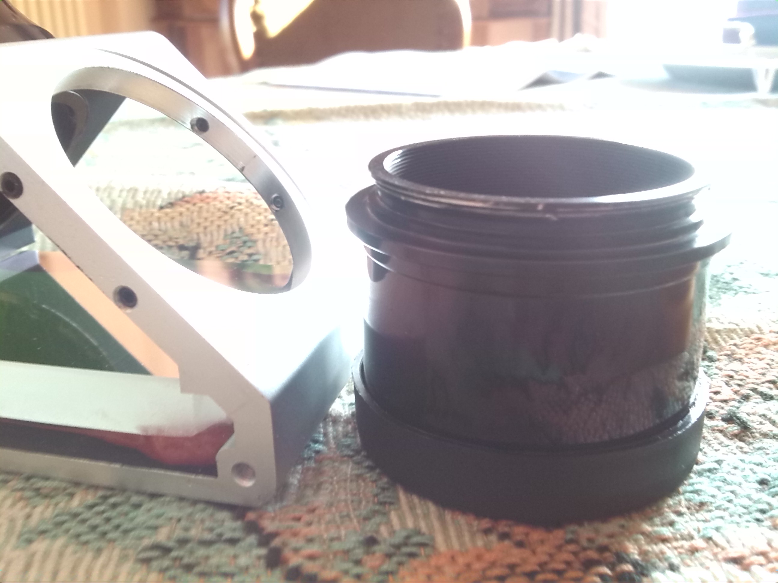

rem54397 Δημοσιεύτηκε Δεκέμβριος 6, 2016 Συγγραφέας Δημοσιεύτηκε Δεκέμβριος 6, 2016 οχι το 2" nosepiece δεν ξεβιδώνει γιαυτό και μάλλον δεν κάνει της william optics o ανταπτορας. Σφίγγει με μικρές αλενοβιδες, εχει δηλαδή ενα μικρο κενό αντι για στροφές. We can judge our progress by the courage of our questions and the depth of our answers, our willingness to embrace what is true rather than what feels good.— Carl Sagan
rem54397 Δημοσιεύτηκε Δεκέμβριος 6, 2016 Συγγραφέας Δημοσιεύτηκε Δεκέμβριος 6, 2016 Αν μπορέσω θα ανεβάσω φώτο... We can judge our progress by the courage of our questions and the depth of our answers, our willingness to embrace what is true rather than what feels good.— Carl Sagan
rem54397 Δημοσιεύτηκε Δεκέμβριος 6, 2016 Συγγραφέας Δημοσιεύτηκε Δεκέμβριος 6, 2016 Οριστε κ η φώτο... We can judge our progress by the courage of our questions and the depth of our answers, our willingness to embrace what is true rather than what feels good.— Carl Sagan
