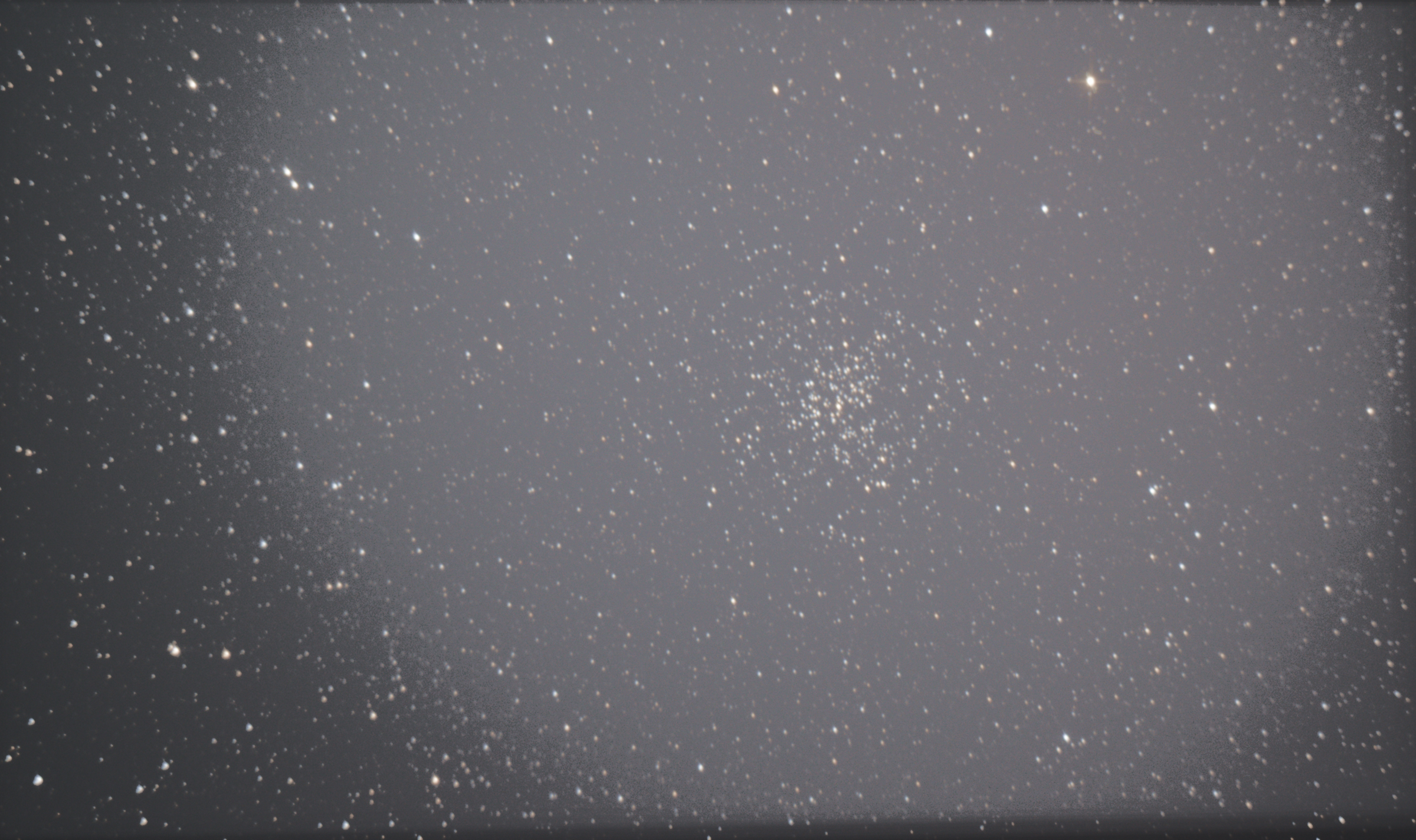

scipii Δημοσιεύτηκε Ιανουάριος 9, 2017 Δημοσιεύτηκε Ιανουάριος 9, 2017 Εδώ και κάποιο διάστημα, έχω παρατηρήσει πως σε φωτογραφίες που τραβάω, υπάρχει πάντα μια κυκλική "θαμπάδα" που δεν ξέρω από που προέρχεται. Όταν κοιτάω με προσοφθάλμιο δεν βλέπω τιποτα τετοιο Με επεξεργασία στο DSS μπορώ να την αφαιρώ, όμως προφανώς δείχνει κάποιο θέμα και θα ήθελα τη βοήθεια σας στο τι θα πρέπει να κοιτάξω για να λυθεί. Έχω σκεφτεί υγρασία, κάτι στο τηλεσκόπιο ή κάτι στην ίδια τη μηχανή αλλά επειδή δεν ξέρω σχετικά παρακαλώ κάθε άποψη ευπρόσδεκτη Skywatcher Mount AZ-EQ-5 SynScan GoToSkywatcher 130 PDS Skywatcher 200/1000 Celestron C8 SCTOrion Mini 50mmQHY 183MZWO ASI 224Canon 100D mod - cooling

KC Δημοσιεύτηκε Ιανουάριος 9, 2017 Δημοσιεύτηκε Ιανουάριος 9, 2017 Αυτό που φαίνεται στη φωτο που ανέβασες είναι βινιεταρισμα (vignetting). “The fault, dear Brutus, is not in our stars, but in ourselves, that we are underlings.” ― William Shakespeare, Julius Caesar ALBIREO OBSERVATORY Αlbireoobservatory
scipii Δημοσιεύτηκε Ιανουάριος 9, 2017 Συγγραφέας Δημοσιεύτηκε Ιανουάριος 9, 2017 Ευχαριστώ Στην συγκεκριμένη φωτό έχω και dark και flats και bias. Η αλήθεια είναι πως με τα flats ειμαι σιγουρος οτι κάνω κάτι λάθος -στρέφω το τηλεσκοπιο σε εναν led φακο, βαζω μια ασπρη μπλουζα μπροστα στο tube και τραβαω οσο χρονο και τα lights, αλλα εχω διαβασει πολλα διαφορετικα και δεν ξερω τι ειναι το καλύτερο ... Εαν δοκιμάσω να την επεξεργαστω χωρις να βαλω τα flats θα δω καποια διαφορα σε αυτη τη περίπτωση? Skywatcher Mount AZ-EQ-5 SynScan GoToSkywatcher 130 PDS Skywatcher 200/1000 Celestron C8 SCTOrion Mini 50mmQHY 183MZWO ASI 224Canon 100D mod - cooling
scipii Δημοσιεύτηκε Ιανουάριος 9, 2017 Συγγραφέας Δημοσιεύτηκε Ιανουάριος 9, 2017 Αυτό που φαίνεται στη φωτο που ανέβασες είναι βινιεταρισμα (vignetting). Και αυτό το σκέφτηκα, όμως δεν ξέρω πως να το αποφύγω - πέρα από επεξεργασία μετά Skywatcher Mount AZ-EQ-5 SynScan GoToSkywatcher 130 PDS Skywatcher 200/1000 Celestron C8 SCTOrion Mini 50mmQHY 183MZWO ASI 224Canon 100D mod - cooling
dp297 Δημοσιεύτηκε Ιανουάριος 9, 2017 Δημοσιεύτηκε Ιανουάριος 9, 2017 Το βινιεταρισμα δεν μπορεις να το αποφυγεις....είναι εγγενές χαρακτηριστικού του εξοπλισμου σου. PixInsight 1.8 RC7 Δημήτρης Πλατής
KC Δημοσιεύτηκε Ιανουάριος 9, 2017 Δημοσιεύτηκε Ιανουάριος 9, 2017 εκτός και αν αλλάξεις εξοπλισμό...πάντως κάτι δεν κάνεις σωστά με τα flats...θες ομοιόμορφο φωτισμό και συγκεκριμένα adu στο υπόβαθρο.. “The fault, dear Brutus, is not in our stars, but in ourselves, that we are underlings.” ― William Shakespeare, Julius Caesar ALBIREO OBSERVATORY Αlbireoobservatory
scipii Δημοσιεύτηκε Ιανουάριος 9, 2017 Συγγραφέας Δημοσιεύτηκε Ιανουάριος 9, 2017 Ευχαριστώ για τις απαντήσεις σας Εξοπλισμό εννοείς την Nikon D5100 που εχω ή κάτι άλλο σε σχέση με το τηλεσκόπιο? Μα το ξέρω πως κάτι δεν κάνω σωστά με τα flats, απλά επειδη έχω διαβάσει ενα σωρό διαφορετικά πράγματα δεν ξέρω που να καταλήξω Skywatcher Mount AZ-EQ-5 SynScan GoToSkywatcher 130 PDS Skywatcher 200/1000 Celestron C8 SCTOrion Mini 50mmQHY 183MZWO ASI 224Canon 100D mod - cooling
dp297 Δημοσιεύτηκε Ιανουάριος 9, 2017 Δημοσιεύτηκε Ιανουάριος 9, 2017 Ευχαριστώ για τις απαντήσεις σας Εξοπλισμό εννοείς την Nikon D5100 που εχω ή κάτι άλλο σε σχέση με το τηλεσκόπιο? Μα το ξέρω πως κάτι δεν κάνω σωστά με τα flats, απλά επειδη έχω διαβάσει ενα σωρό διαφορετικά πράγματα δεν ξέρω που να καταλήξω Δες εδω πως να κανεις flat frameshttps://photographingspace.com/how-to-create-dslr-and-ccd-flat-frames-for-astrophotography/ Βινιεταρισμα θα εχεις παντα....ασχετως εξοπλισμου...αυτό που διαφερει ειναι το πόσο. PixInsight 1.8 RC7 Δημήτρης Πλατής
StamosP Δημοσιεύτηκε Ιανουάριος 9, 2017 Δημοσιεύτηκε Ιανουάριος 9, 2017 Σε κάτι δοκιμές που έκανα όταν πρωτοξεκινούσα πριν κανα χρόνο κατέληξα οτι η μέθοδος tshirt-φακός ήταν η συνταγή της αποτυχίας.Νομίζω ο αδύναμος κρίκος ήταν ο φακός και η ανομοιομορφία του φωτισμού του. Καλύτερα οθόνη ή φλατόκουτο, η κατασκευή του είναι πολύ εύκολη.Επίσης νομίζω ότι είναι λάθος ίδιος χρόνος φλατς με λάιτς, λογικά τα φλατς θα βγαίνουν καμμένα-άχρηστα...Στο backyardeos που ρυθμίζει μόνο του το χρόνο των φλατς (αν και δεν ξέρω αν είναι όντως σωστός, πρέπει να το ελέγξω κάποια στιγμή) η κορυφή του ιστογράμματος είναι στο κέντρο (σε αντίθεση με τα λάιτς που συνήθως δεν πρέπει να ξεπερνάει το 1/4, 1/3 από αριστερά). Σταμάτης-https://www.astrobin.com/users/Stamos/
scipii Δημοσιεύτηκε Ιανουάριος 9, 2017 Συγγραφέας Δημοσιεύτηκε Ιανουάριος 9, 2017 Και πάλι σας ευχαριστώ για τις απαντήσεις , να είστε καλά Skywatcher Mount AZ-EQ-5 SynScan GoToSkywatcher 130 PDS Skywatcher 200/1000 Celestron C8 SCTOrion Mini 50mmQHY 183MZWO ASI 224Canon 100D mod - cooling
Magicstar Δημοσιεύτηκε Ιανουάριος 9, 2017 Δημοσιεύτηκε Ιανουάριος 9, 2017 Τρβάς με nosepiece; Αν ναι κοιτα μήπως είναι στενο και μπαίνει μεσα στον σενσορα. Askar 71F Flat-Field APO Refractor Pegasus Astro SmartEye Pegasus Astro NYX-88 Harmonic Gear Mount
scipii Δημοσιεύτηκε Ιανουάριος 9, 2017 Συγγραφέας Δημοσιεύτηκε Ιανουάριος 9, 2017 Οχι εχω ανταπτορα 2" για τη μηχανη και μπαινει απ ευθειας στο τηλεσκοπιο Skywatcher Mount AZ-EQ-5 SynScan GoToSkywatcher 130 PDS Skywatcher 200/1000 Celestron C8 SCTOrion Mini 50mmQHY 183MZWO ASI 224Canon 100D mod - cooling
arspi Δημοσιεύτηκε Ιανουάριος 9, 2017 Δημοσιεύτηκε Ιανουάριος 9, 2017 Ευχαριστώ Στην συγκεκριμένη φωτό έχω και dark και flats και bias. Η αλήθεια είναι πως με τα flats ειμαι σιγουρος οτι κάνω κάτι λάθος -στρέφω το τηλεσκοπιο σε εναν led φακο, βαζω μια ασπρη μπλουζα μπροστα στο tube και τραβαω οσο χρονο και τα lights, αλλα εχω διαβασει πολλα διαφορετικα και δεν ξερω τι ειναι το καλύτερο ... Εαν δοκιμάσω να την επεξεργαστω χωρις να βαλω τα flats θα δω καποια διαφορα σε αυτη τη περίπτωση? Μάλλον δεν πρέπει. Εγώ χρησιμοποιώ 1/4 sec. http://www.astrovox.gr/avat/calibrationframes.php Flat Frame Στρέφουμε το τηλεσκόπιο σε μια επίπεδη επιφάνια ομοιόμορφα φωτισμένη, χωρίς να μετακινήσουμε την κάμερα ή τον focuser. Δοκιμάζουμε τον χρόνο έκθεσης ώστε η μέση τιμή ADU (counts) της λήψης να είναι από 1/3 έως 1/2 της Full Well Capacity της CCD κάμερας και κάνουμε από 15 έως 35 λήψεις. Τα Flat Frames έχουν και αυτά θόρυβο, έτσι πρέπει να πάρουμε και Dark Frames για τα Flats (Dark Flat Frames). Kάνουμε από 15 έως 35 λήψεις Darks στην ίδια διάρκεια και θερμοκρασία όπως και τα Flat Frames. Flats πρέπει να παίρνουμε για κάθε φίλτρο ξεχωριστά.
