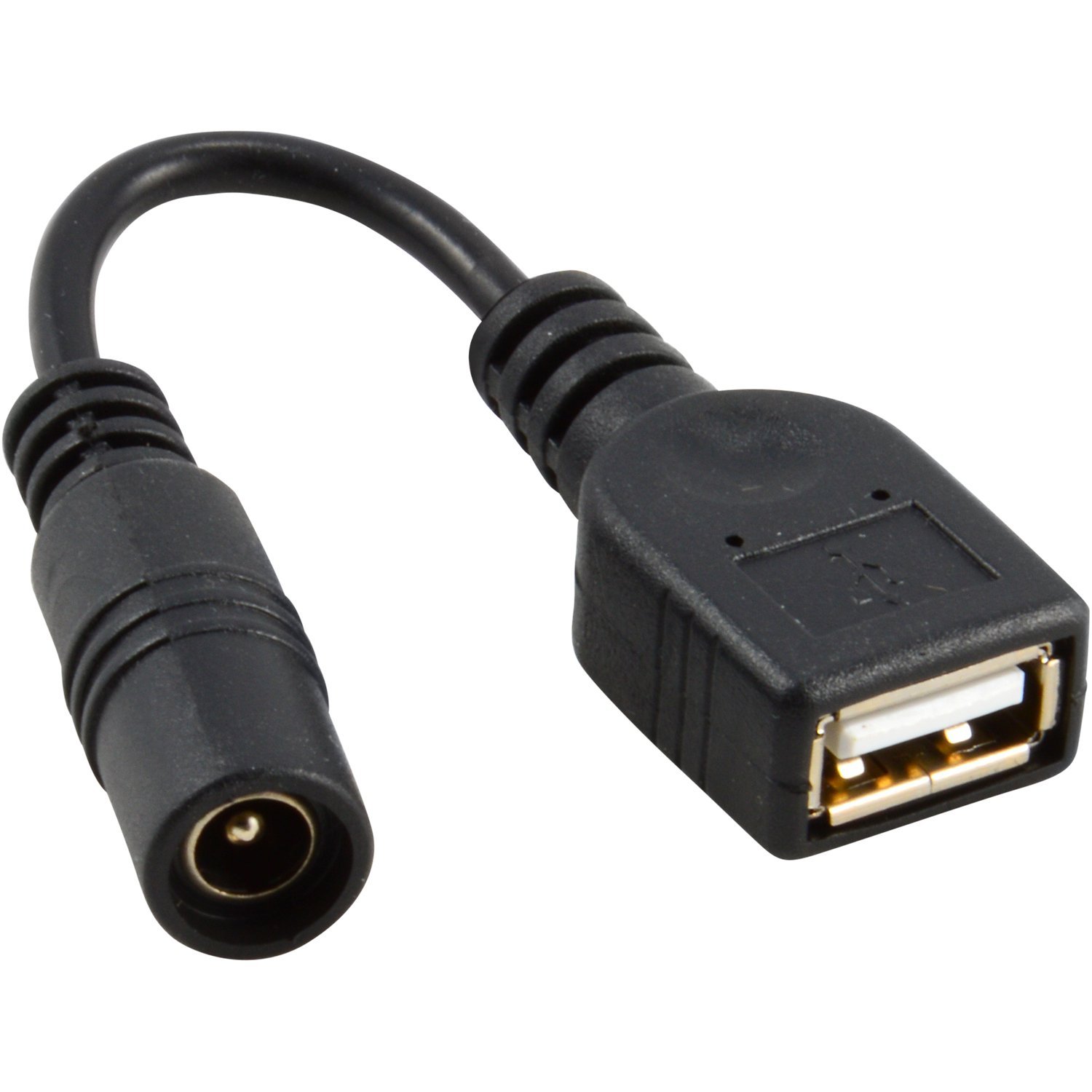

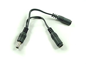

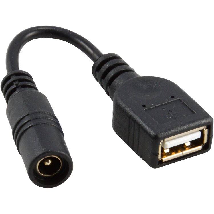

Aggelos Kechagias Δημοσιεύτηκε Φεβρουάριος 10, 2017 Συγγραφέας Δημοσιεύτηκε Φεβρουάριος 10, 2017 Στέλιο θα δοκιμάσω με το powerbank της xiaomi που έχω (16000mah) και θα σου απαντήσω σύντομα.Όσο για το tablet δεν θα έχεις και συνέχεια αναμμένη την οθόνη οπότε άνετα βγάζει την νύχτα. Αν πάλι σου μείνει από μπαταρία κάνεις connect με το κινητό. Προσωπικά το κινητό με βολεύει περισσότερο ειδικά στο star align με το gamepad που έδειξα και πιο πάνω.Όσο για την τροφοδοσία του δικού μου powerbox έχω κάνει το εξής.Έχω πάρει διπλό βύσμα θηλυκό τύπου dc 2.1 το οποίο βγάζει σε 1 αρσενικό 2.1.Το αρσενικό πηγαίνει στην στήριξη οπότε στο ένα θηλυκό βάζω τροφοδοτικό 5 αμπερ . Τώρα στο άλλο θηλυκό του βάζω αρσενικό dc 2.1 σε βύσμα που καταλήγει στο powerbox (φαίνεται στις προηγούμενες φωτογραφίες).Επίσης εσύ μπορείς να το τροφοδοτήσεις από τα 5 volt με αντάπτορα σε usb.ΠΡΟΣΟΧΗ ΜΗΝ ΤΟ ΒΑΛΕΙΣ ΣΤΑ 12V. http://pegasusastro.com/
stelios_STI Δημοσιεύτηκε Φεβρουάριος 10, 2017 Δημοσιεύτηκε Φεβρουάριος 10, 2017 Επίσης εσύ μπορείς να το τροφοδοτήσεις από τα 5 volt με αντάπτορα σε usb. Εκει ηθελα να καταληξω εμεις με τα ΜΚ1 μοντελα....
