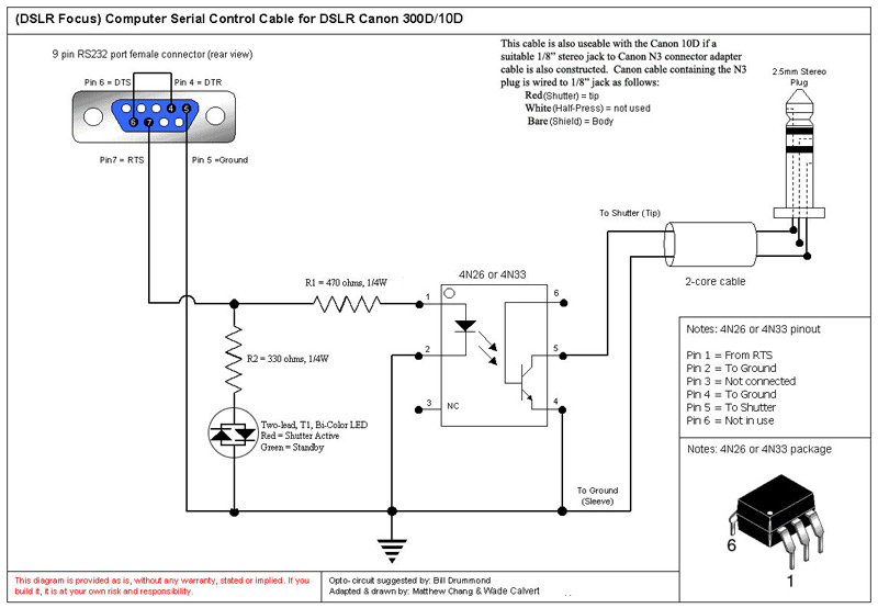

Έκανα την παρακάτω κατασκευή και ενώ είναι όλα σωστά τελικά δεν μπορώ να δω την Canon EOS 350D. Στο DSLR focus ρυθμίζω την σωστή COM και ενώ κάνω Test port και Enable Serial όταν πάω μετά για Connect camera μου βγάζει το παράθυρο Communication setting αλλά γράφει μόνο [None] ενώ διαβάζω το manual του προγράμματος ότι κανονικά θα έπρεπε να μου δίνει Canon EOS Rebel. Σε συνδεσμολογία USB την βλέπει κανονικά αλλά σε αυτό το mode λειτουργεί για <30sec εκθέσεις. Έχει μήπως κάποιος φίλος αντιμετωπίσει αυτό το πρόβλημα και αν ΝΑΙ πώς το ξεπέρασε. Η είσοδος από την CANON δουλεύει γιατί με την κατασκευή που έκανα με το ντεκλασέρ που έχει κάποιος φίλος κάνει εδώ στο Astovox και κάνει focus και κάνει Shoot και δουλεύει σε πόζα B, άρα η είσοδος δεν έχει πρόβλημα.

Τελικά μάγκες όπως λέει ο κ. Αντώνης δουλεύει περίφημα !!! Απλά ο βλάξ έπρεπε να συνδέσω και με USB cable την camera!!! υπάρχουν και άλλά κυκλώματα αλλά εγώ προτίμησα αυτό γιατί είναι ποιο ασφαλές για την κάμερα. Λόγο του ότι η οπτική ζεύξη απομονώνει τελείως την κάμερα από καμία πατάτα με την σειριακή.
Κόστος κατασκευής : 4€
