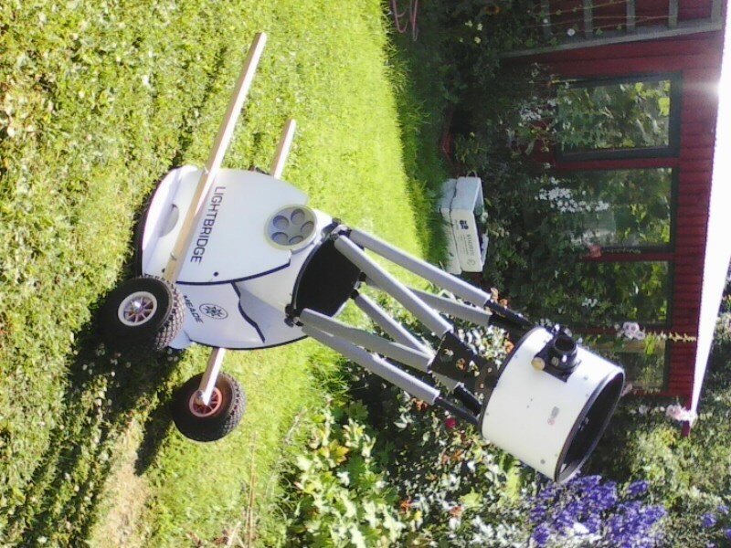

3). Έχει κάνεις κάποια ιδέα για κατασκευή (ή ακόμα και διάθεση στο εμπόριο) βάσης με ρόδες ώστε να τοποθετηθεί επάνω το Lightbridge? Κάτι αντίστοιχο έφτιαχνε η JMI αλλά το κοστολογεί 400€ περίπου και με τα μεταφορικά θα στοιχίσει πολύ.

Η απάντηση αφορά την ερώτηση 3. Αν κ δεν είμαι σίγουρος αν εννοείς αυτό, απλώς στο παραθέτω
επειδή είναι ενδιαφέρον, απλό, μέχρι 10-25 ευρώ κόστος και πιθανόν να δώσει ιδέες κ για κάτι παραπάνω!!
