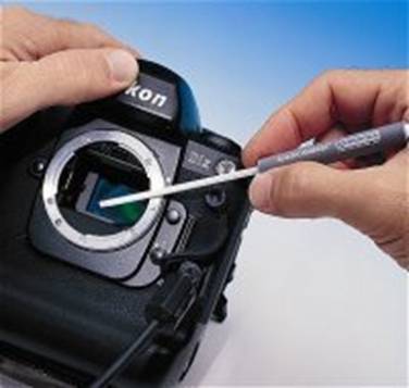

Γεώργιος Ταρσούδης Δημοσιεύτηκε Φεβρουάριος 11, 2006 Συγγραφέας Δημοσιεύτηκε Φεβρουάριος 11, 2006 Τελικά αγόρασα μετά από την συμβουλή του προμηθευτή μου τοKinetronics Speckgrabber Pro Kit 34.00EURΔέστε αν θέλετε στοhttp://www.katerelos.gr/product_info.php?cPath=73_166&products_id=588 Το οποίο προς το παρόν το έκανα μονάχα στο Θαμπό γυαλο και τον καθρέπτη και έπαθα πλάκα με την ευκολία και την καλή συλλογή τον μικρών σωματιδίων. Θα ήθελα την βοήθειά σας για το αν κάνει να το χρησιμοποιήσω και στον αισθητήρα. Με απλό φύσημα από τρόμπα δεν έφυγαν οι σκόνες από τον αισθητήρα. Το Υγρό σπρέι δεν το χρησιμοποιείς για τις επιφάνειες αλλά για να καθαρίζεις το καλαμάκι το οποίο έχει στην άκρη του ένα πολύ μαλακό πλαστικό το οποίο το ακουμπάς μονάχα εκεί που βλέπεις την σκόνη και κολλάει πολύ εύκολα, δεν το σέρνεις απλά το ακουμπάς. Τι λέτε να προχωρήσω στο επόμενο βήμα καθαρισμού του αισθητήρα, το έχει κάνει κανείς με αυτό? Φιλικά Γιώργος Ταρσούδης ΓιώργοςΑλεξ/πολη Υπό κατασκευή / προσωρινόhttp://lunarcaptures.wordpress.com/
maxplanck Δημοσιεύτηκε Φεβρουάριος 13, 2006 Δημοσιεύτηκε Φεβρουάριος 13, 2006 Γιώργη , σε βλέπω "μπροστάρη"!!! στον αγωνα (για το καθαρισμα!!!)Δε μου λές φίλε, οι οδηγιες του κιτ τί λένε???Κανει για τον αισθητήρα???Λοιπόν, κοιτα τί βρήκα με λιγο ψαξιμο"SpeckGRABBER is a unique tool designed to remove individual contaminant particles from delicate and sensitive surfaces without danger of damaging or causing additional contamination. A small soft washable pad on the end of the SpeckGRABBER provides a high adhesion surface that sticks to contaminant particles with considerably more cohesive force than the contaminated surface. When the SpeckGRABBER is put in contact with the particle, it adheres to the particle, while leaving no residue on the contacted surface. The SpeckGRABBER is non-conductive, and can be used on active CCDs allowing the technician to monitor the decontamination process. The SpeckGRABBER can be used on disk drive heads, optical sensors such a CCD arrays, mirrors and lenses, UV windows, films and silicon wafers among other hard to clean surfaces. The SpeckGRABBER is available in two styles; the Pro model has a heavy-duty rubberized grip. Both styles can be repeatedly cleaned in water, or soap solution without diminishing its adhesive qualities. SpeckGRABBER Cleaning Instructions SpeckGRABBERs pick-up finger oils and dust and should be cleaned prior to each use. The best method to clean the SpeckGRABBER is to dip the tip of the SpeckGRABBER into the Kinetronics Precision Cleaning Solution and carefully dry with the soft, dust-free Tiger Cloth before repeat use. If Precision Cleaning Solution is not available, carefully wash in a solution of mild soap and lukewarm water and dry thoroughly with a lint free cloth. Avoid pulling or "tugging" the tip, which will dislodge it from the SpeckGRABBER shaft.http://www.pictureline.com/newsletter/2004/june/dslrclean.html Read an article on CCD Cleaning from the picturelineNews June 2004."
Γεώργιος Ταρσούδης Δημοσιεύτηκε Φεβρουάριος 13, 2006 Συγγραφέας Δημοσιεύτηκε Φεβρουάριος 13, 2006 Βασίλη τα έχω ψάξει απλά θέλω να είμαι βέβαιος για ότι θα κάνω το Σάββατο έκανα καθαρισμό όπως είπα στον καθρέπτη και στο θαμπόγυαλό, απλά το μόνο που φοβάμαι είναι να ξεκινήσω με τον αισθητήρα μην τυχόν και δεν φτάσει η μπαταρία. Θα μου πεις γιατί απλά δεν ξέρω σε άλλες κάμερες αλλά στην EOS 350D έχει μια λειτουργία το μενού που λέει "καθαρισμός αισθητήρα" αυτό απλά σηκώνει τον καθρέπτη για να έχεις ελεύθερο τον αισθητήρα. Και λέει να έχεις την απαραίτητη ενέργεια στην μπαταρία γιατί σε περίπτωση που εσύ έχεις την λαβίδα μέσα και κλείσει το παράθυρο την έχεις βάψη!!!Αυτό δεν ξέρω πόσοι ώρα μπορεί να κάτσει ανοικτή η κουρτίνα με πλήρη φορτισμένη μπαταρία. Αλλιώς κάνει καλή δουλειά το μαραφέτι αυτό, το δοκίμασα και είναι εγγύηση. Φιλικά ΓιώργοςΞέχασα να βάλω και την εικόνα που δείχνει ότι κάνει και για καθαρισμό CCD αισθητήρα Ταρσούδης ΓιώργοςΑλεξ/πολη Υπό κατασκευή / προσωρινόhttp://lunarcaptures.wordpress.com/
maxplanck Δημοσιεύτηκε Φεβρουάριος 13, 2006 Δημοσιεύτηκε Φεβρουάριος 13, 2006 Με πλήρως φορτισμενη μπαταρια περναει τη μια ωρα,στοιχημα το... αυτοκινητό μου!!! (για τη νικον μιλαω)Μπορει και πανω απο 90 λεπτα...
