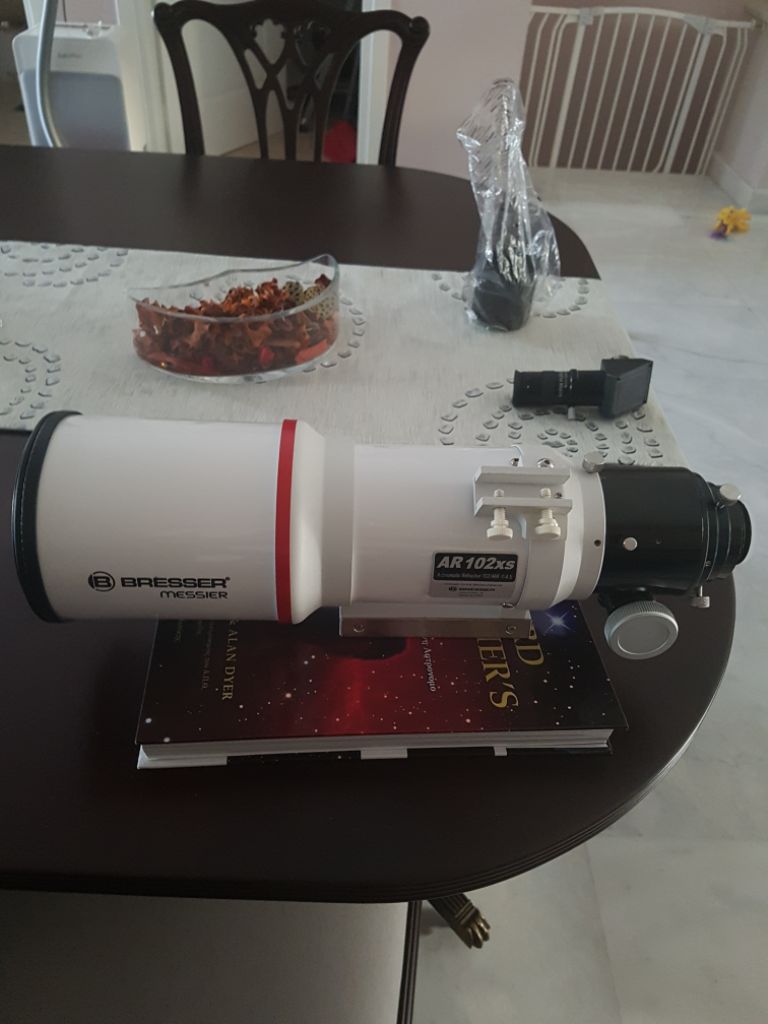

DIMITRIS K. Δημοσιεύτηκε Αύγουστος 18, 2017 Δημοσιεύτηκε Αύγουστος 18, 2017 Έχω παραγγείλει το παραπάνω αχρωματικό της bresser. Για να ξεκινήσω κι εγω με τη eaa (βιντεοαστρονομια). Το συγκεκριμένο έρχεται στα 259€, κι αν εξαιρέσουμε το απλά αποδεκτό viewfinder και το πλαστικό διαγώνιο, έχει πολύ καλό εστιαστή για τα λεφτά του και το καλυτερο; Για να μειωθεί το (τραγικο) χρωματικό σφάλμα σε τόσο γρήγορο αχρωματικό, η bresser χρησιμοποιεί ED γυαλί!!! Μάλιστα σε forum του εξωτερικού κάνουν λόγο για πολύ καλή απόδοση σε video capture αντικειμένων βαθέως κυρίως ουρανού. Επίσης με ένα καλό φίλτρο όπως το semi apo της Baader μειώνεται ακόμα πιο πολύ το χρωματικό σφάλμα, πλησιάζοντας κι άλλο σε αποχρωματικο. Μόλις μου έρθει θα σας πω εντυπώσεις out of the box!http://www.astroshop.eu/bresser-telescope-ac-102-460-messier-hexafoc-ota/p,54450#lg=1&slide=0

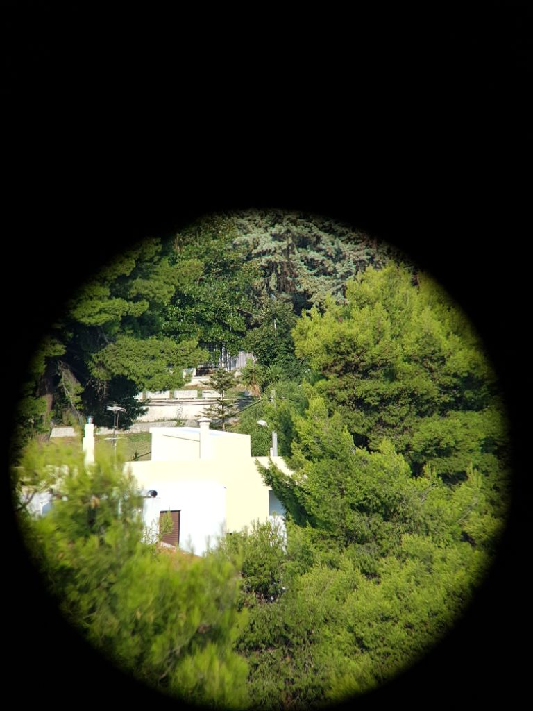

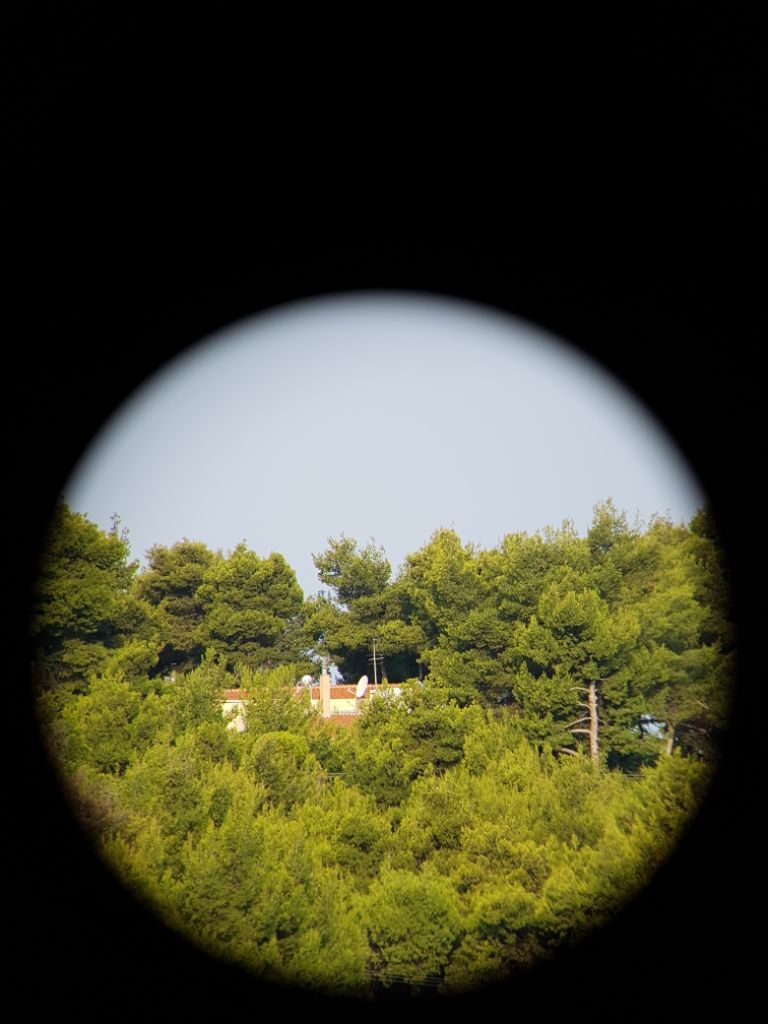

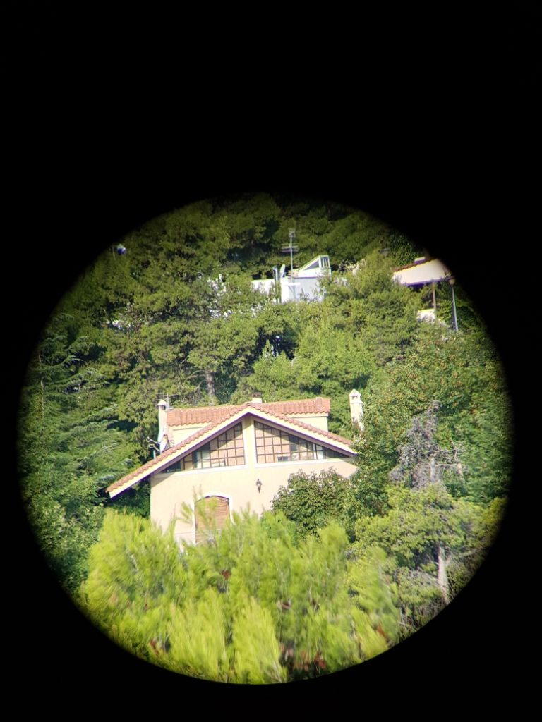

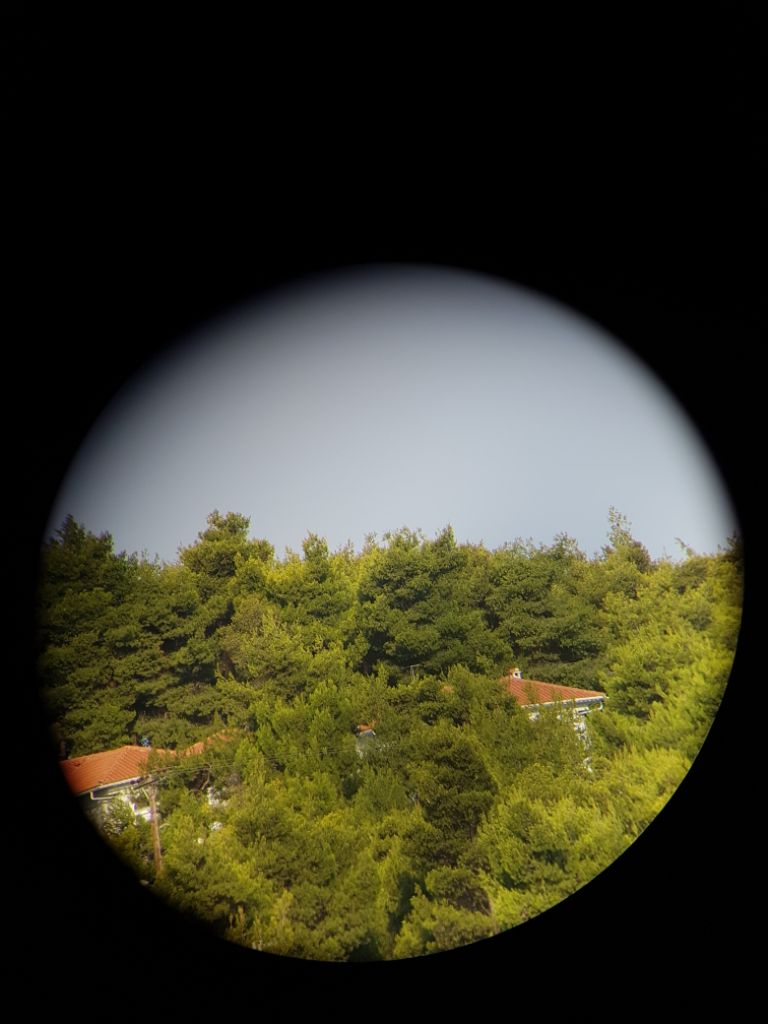

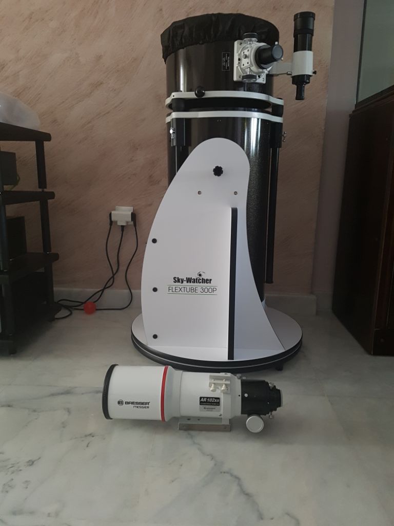

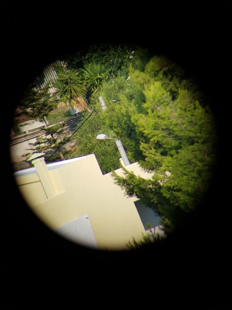

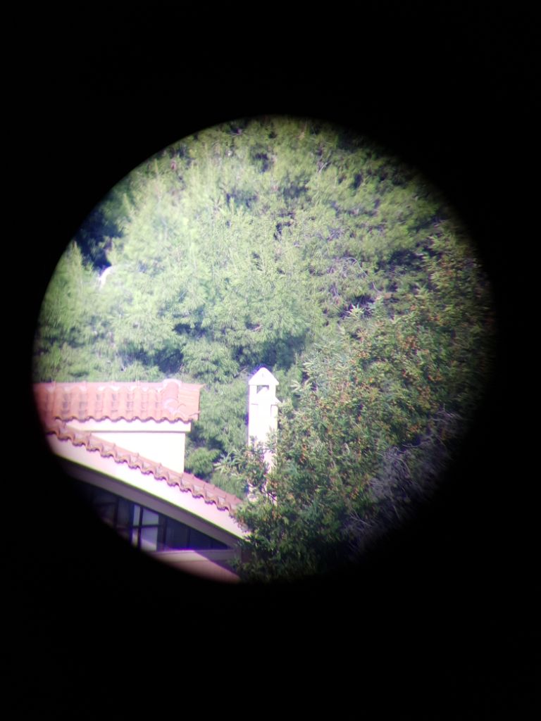

DIMITRIS K. Δημοσιεύτηκε Αύγουστος 29, 2017 Συγγραφέας Δημοσιεύτηκε Αύγουστος 29, 2017 Τα πρώτα επίγεια τεστ έγιναν και σας τα παραθέτω. Σφαιρική παραμόρφωση και χρωματικό σφάλμα φυσικά υπάρχει αλίμονο!! Αλλά είναι εντυπωσιακό πως ένα τόσο γρήγορο αχρωματικό δεν δημιουργεί ψυχεδελικές εικόνες γιατί η αλήθεια είναι ότι περίμενα να δω καλειδοσκόπιο!! Οι λήψεις έγιναν με προσοφθαλμια 25 και 10mm και οι φωτογραφίες δεν έχουν υποστεί καμία επεξεργασια[/img]
diorip Δημοσιεύτηκε Αύγουστος 29, 2017 Δημοσιεύτηκε Αύγουστος 29, 2017 Βλέπω το dob να μαζεύει σκόνη....
DIMITRIS K. Δημοσιεύτηκε Αύγουστος 29, 2017 Συγγραφέας Δημοσιεύτηκε Αύγουστος 29, 2017 Βλέπω το dob να μαζεύει σκόνη....Έκαστο στο είδος του θα ελεγα. Αλλά άλλη φάση η φορητότητα!!!

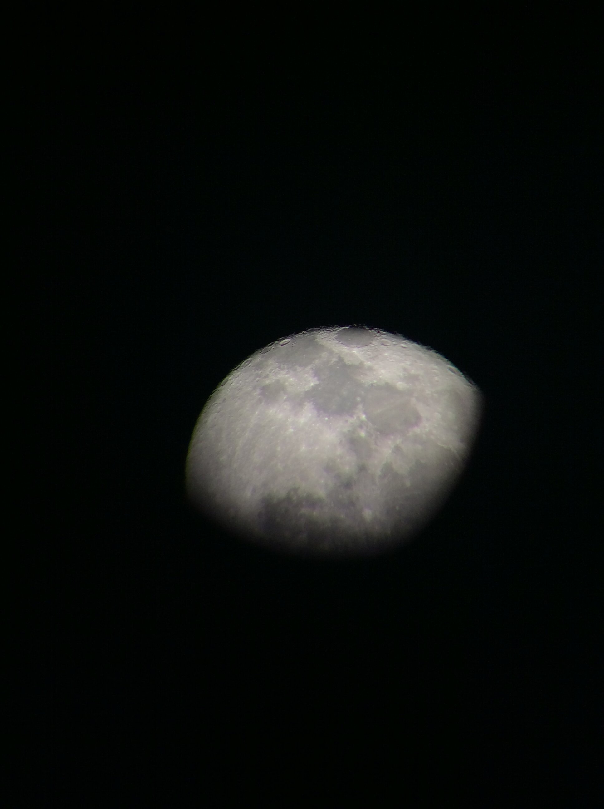

DIMITRIS K. Δημοσιεύτηκε Αύγουστος 29, 2017 Συγγραφέας Δημοσιεύτηκε Αύγουστος 29, 2017 Έτσι, σωστά. Καλορίζικο!Σ ευχαριστώ πολύ θα ακολουθήσει και star testing σύντομα!!

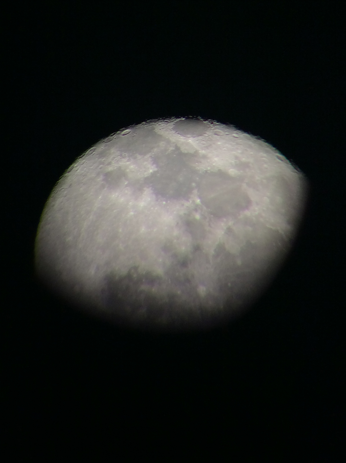

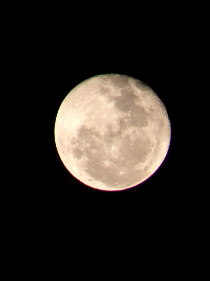

DIMITRIS K. Δημοσιεύτηκε Σεπτέμβριος 8, 2017 Συγγραφέας Δημοσιεύτηκε Σεπτέμβριος 8, 2017 Το τηλεσκόπιο στήθηκε στη νεοαφιχθείσα EXOS-2 και έβγαλα 2 πρόχειρες φωτογραφίες της σελήνης για να δείτε την απόδοσή του. Οι φώτο τραβήχτηκαν με κινητό κατευθείαν από το προσοφθάλμιο και χρησιμοποιήθηκαν τα 25mm και 10mm της Skywatcher (ναι αυτά που δίνουν με τα διάφορα τηλεσκόπια) και το φτηνό πλαστικό διαγώνιο της BRESSER! Τα αποτελέσματα είναι εντυπωσιακά για ένα τόσο γρήγορο διοπτρικό. Περίμενα τρελά σφάλματα, ειδικά σε μεγαλύτερη μεγέθυνση και παρόλο που είμαι "καθρεφτάς" και πίστευα ότι θα με πειράζει το χρωματικό σφάλμα, αντιθέτως, το βρίσκω πολύ υποφερτό! Το μόνο πρόβλημα που αντιμετώπισα είναι ότι με το αντίβαρο της βάσης 4,5 κιλών, ήταν αδύνατο να ισορροπήσω τα 2,5 κιλά του τηλεσκοπίου, επομένως πρέπει να πάρω μικρότερο αντίβαρο.
DIMITRIS K. Δημοσιεύτηκε Σεπτέμβριος 8, 2017 Συγγραφέας Δημοσιεύτηκε Σεπτέμβριος 8, 2017 Παραθέτω τις ίδιες φώτο με μεγέθυνση για να τονιστεί το χρωματικό σφάλμα.Τονίζω ότι είναι extreme οι καταστάσεις για το τηλεσκόπιο, πολύ φωτεινό αντικείμενο (πανσέληνος), φτηνά προσοφθάλμια, διαγώνιο της πλάκας και φωτογραφίες τραβηγμένες από κινητό και μεγεθυμένες!! Με 2 λόγια: Είναι το χειρότερο που μπορεί να αποδώσει!!
