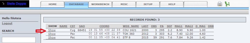

HOMO Δημοσιεύτηκε Οκτώβριος 5, 2017 Δημοσιεύτηκε Οκτώβριος 5, 2017 Τα Σ είναι από τον κατάλογο Struve.Σωστά λέει ο Ανδρέας . Είναι ονομασία διπλού αστέρα από τον συγκεκριμένο κατάλογο.Το καλύτερο ψαχτήρι για διπλά άστρα που έχει πρόσβαση σε όλον τον κατάλογο διπλών άστρων Washinghton Double Stars Catalogue είναι αυτό: http://stelledoppie.goaction.it/index2.php Κάνε αναζήτηση το αστέρι που θέλεις βάζοντας και ελληνικούς χαρακτήρες και θα σου βγάλει τα μέλη του συγκεκριμένου συστήματος με όλα τα δεδομένα γωνιακές αποστάσεις , γωνία θέσης , άλλες ονομασίες κ.αΕπιλέγεις μια άλλη ονομασία HIP , HD , TYC και με αυτήν κάνεις αναζήτηση στο stellarium.Το συγκεκριμένο άστρο που ψάχνεις είναι στον Κύκνο.Ελπίζω να βοήθησα. Ο ΣΚΥΛΟΣ ΤΩΝ ΑΣΤΡΩΝ

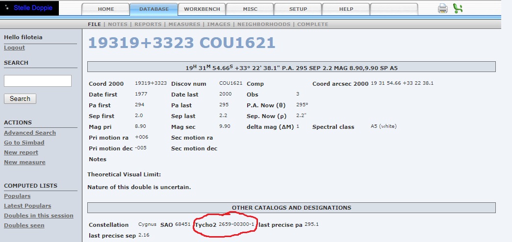

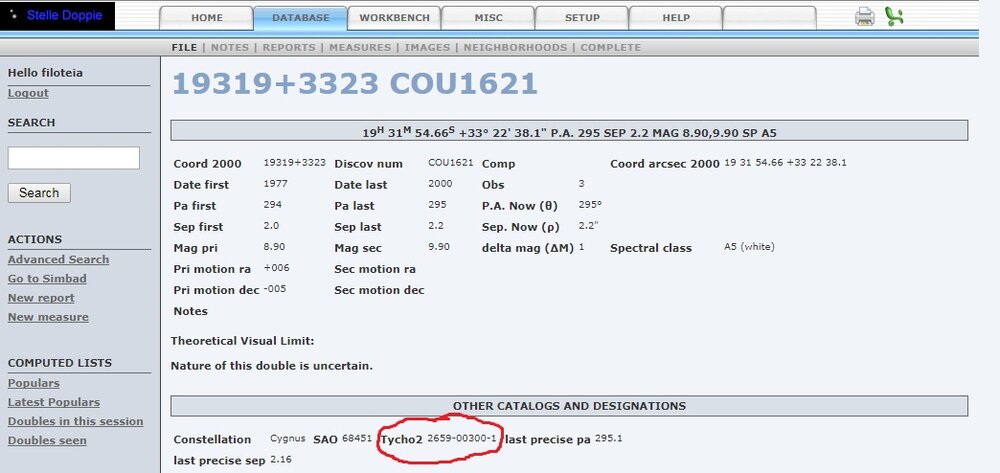

geo1970 Δημοσιεύτηκε Οκτώβριος 5, 2017 Συγγραφέας Δημοσιεύτηκε Οκτώβριος 5, 2017 Ευχαριστώ πολύ για τη βοήθεια.Όντος βρήκα λύση μέσα από τα site που δώσατε .Όμως δεν έχω καταλάβει στο site που δίνει ο φίλος HOMO τι σημαίνουν οι εξής τρεις στήλες OBS , PA , ORB μια που σκέφτομαι να τα εκτυπώσω αν χρησιμεύουν σε κάτι .
