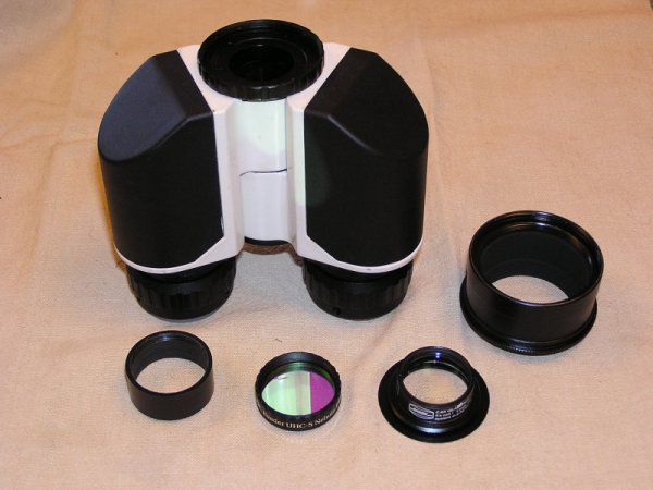

dimpap Δημοσιεύτηκε Ιούνιος 3, 2006 Δημοσιεύτηκε Ιούνιος 3, 2006 Φίλε PapGeo δεν ξέρω πλέον αν είναι επίκαιρο, αλλά μιας και το έφτιαξα είναι κρίμα να μην το παρουσιάσω. Φυσικά έγινε σε τόρνο αλλά χρησιμοποιήθηκε μαύρο teflon αντί για μέταλλο ή αλουμίνιο. Από αριστερά: δακτύλιος, φίλτρο, corrector. C:\MIM\P1010025.jpg Ένα παιδί μετράει τ΄ άστρα. Μ. Λ ΣΕΑΑ (Σύλλογος Ερασιτεχνικής Αστρονομίας Αργολίδας)

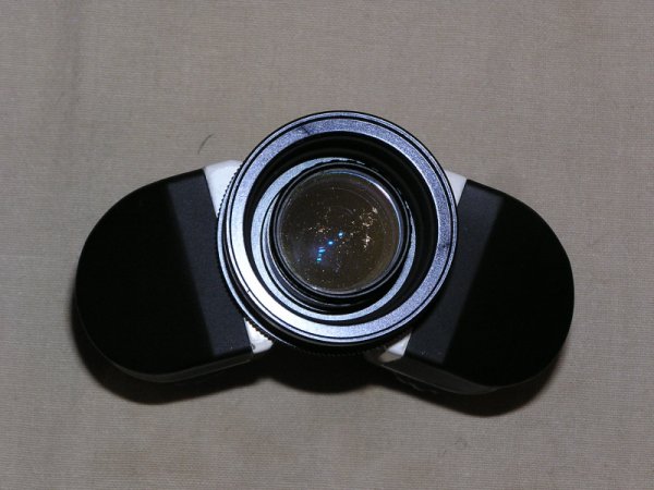

dimpap Δημοσιεύτηκε Ιούνιος 3, 2006 Δημοσιεύτηκε Ιούνιος 3, 2006 Το σύτημα corrector, δακτύλιος, UHC.Ο δακτύλιος έχει μήκος 14mm. C:\MIM\Image1.jpg Ένα παιδί μετράει τ΄ άστρα. Μ. Λ ΣΕΑΑ (Σύλλογος Ερασιτεχνικής Αστρονομίας Αργολίδας)

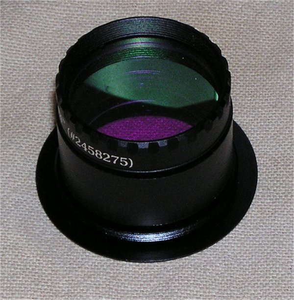

dimpap Δημοσιεύτηκε Ιούνιος 3, 2006 Δημοσιεύτηκε Ιούνιος 3, 2006 Τέλος πάνω στο binoviewer.Κόστος 10 ευρώ και περίσσεψε και έναν κομμάτι Teflon (βιομηχανικό) 10Χ5 για μελλοντικές πατέντες.Χρόνος 1 ώρα περίπου. Τρέμετε νεφελωματάκια.... Φιλικά Δημήτρης. C:\MIM\P1010028.jpg Ένα παιδί μετράει τ΄ άστρα. Μ. Λ ΣΕΑΑ (Σύλλογος Ερασιτεχνικής Αστρονομίας Αργολίδας)
