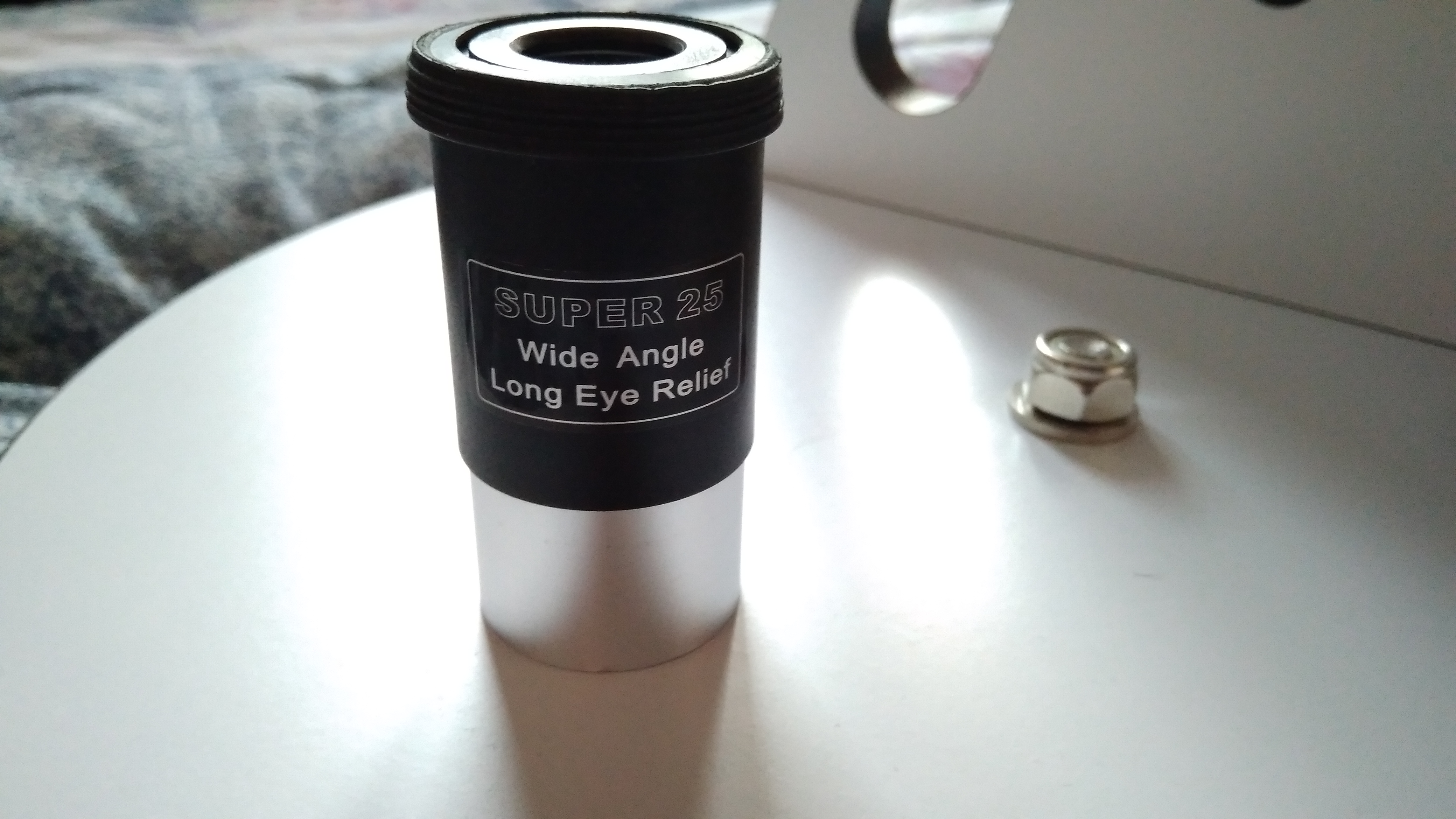

Vasilakis Δημοσιεύτηκε Ιανουάριος 27, 2018 Συγγραφέας Δημοσιεύτηκε Ιανουάριος 27, 2018 το 24 mm που λέτε να παρω μήπως ειναι σαν αυτό στην φωτογραφία αυτο το ειχε μαζί το τηλεσκόπιο με την μονη διαφορά οτι ειναι 25mm αν λετε κατι σαν αυτό BILLLOON
marooned Δημοσιεύτηκε Ιανουάριος 27, 2018 Δημοσιεύτηκε Ιανουάριος 27, 2018 Απο οτι διαβαζω το συγκεκριμενο ειναι ενα τυπικο προσοφθαλμιο σχεδιασης Kelner 3 στοιχειων και πεδιου 52 μοιρων, ειναι δλδ κατι πολυ βασικο και συνηθως με τετοια προσοφθαλμια χαμηλου κοστους συνοδευουν οι κατασκευαστες τα καινουργια τηλεσκοπια.Οι διαφορα απο ενα ακριβο ευρυγωνιο ιδιου εστιακου μηκους σε σχεση με αυτο ειναι ... μεγαλη κ σε καθε επιπεδο (ευρος, αντιθεση, οξυτητα κοκ)

ecuador Δημοσιεύτηκε Ιανουάριος 29, 2018 Δημοσιεύτηκε Ιανουάριος 29, 2018 το 24 mm που λέτε να παρω μήπως ειναι σαν αυτό στην φωτογραφία αυτο το ειχε μαζί το τηλεσκόπιο με την μονη διαφορά οτι ειναι 25mm αν λετε κατι σαν αυτό Όχι, αυτό είναι Modified Achromatic προσοφθάλμιο με 50 μοίρες πεδίο, σου έλεγαν για 24mm με 68 μοίρες πεδίου. Βασικά βλέπεις σχεδόν ίδια μεγένθυνση, αλλά "ανοίγει" το πεδίο σου, έχεις λιγότερη αίσθηση "σωλήνα". Τα Plossl 1.25" μέχρι τα 32mm έχουν πεδίο περίπου ίδιο με το προσοφθάλμιο που έχεις. Το 40mm 1.25" όπως αναφέρθηκε έχει μόλις 40 μοίρες πεδίο και αγοράζεται γενικά για eyepiece projection και όχι τόσο για παρατήρηση. Astro Blog Delta & Polar Scope Align for iOShttp://astro.ecuadors.net Violence is the last refuge of the incompetent.
