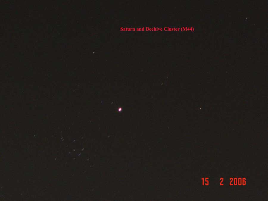

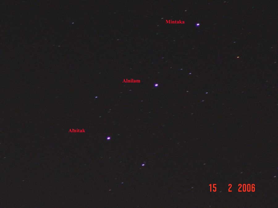

θαθελα να ρωτησω γιατι τα αστρα στις φωτο ¨ανοιγουν¨προς τα δεξια?
ειναι απο την περιστροφη της Γης ή κατι που δεν κανω καλα εγω? αν ειναι το πρωτο μεχρι ποσα δευτερολεπτα μπορουμε να κανουμε εκθεση πριν φανει αυτη η ανωμαλια? θα πρεπει να μπει σε τριποδο με μοτερ?
Η εκθεση ειναι 5¨ με f 2,4 iso 100
Η μηχανη εχει δικο της φακο
το βινιεταρισμα τι ειναι? μπορω να κανω κατι με την μηχανη αυτη? παντως με ευχαριστησαν οσο μπορουσαν τα αποτελεσματα γιατι ειναι οι πρωτες που βγαζω.μεχρι 30¨ μενει ανοικτο το κλειστρο.με 30¨εβγαζε μονο ασπρη φωτο, λογω φωτορυπανσης?

Το μετα ποσο χρονο θα δειχνουν επιμηκυνση τα αστρικα ειδωλα εξαρταται απο την εστιακη αποσταση του φακου σου (την μεγεθυνση ουσιαστικα) και επισης και απο το σημειο του ουρανου που φωτογραφιζεις (κοντα στον ουρανιο πολο μπορεις μακρυτερες εκθεσεις απο οτι κοντα στον ουρανιο ισημερινο).
Παντως με τον 50mm νορμαλ φακο φιλματης SLR κανεις 15-20 δευτ. εκθεση χρονδρικα στον ουρανιο ιημερινο πριν αρχισουν να εμφανιζονται star trails.. ως εν τουτου πιθανολογω πως για να τα εχεις σε 5 δευτ μονο μαλλον ειχες παραζουμαρει.
Η βαση με μοτερ φυσικα ειναι προτιμοτερη.
Βινιεταρισμα ειναι το φαινομενο κατα το οποιο τα ακρα του καρε φωτιζονται λιγοτερο και ως εκ τουτου φαινονται σκοτεινοτερα.Συμβαινει συνηθως με ευρυγωνιους φακους και πολυ ανοιχτα διαφραγματα.
