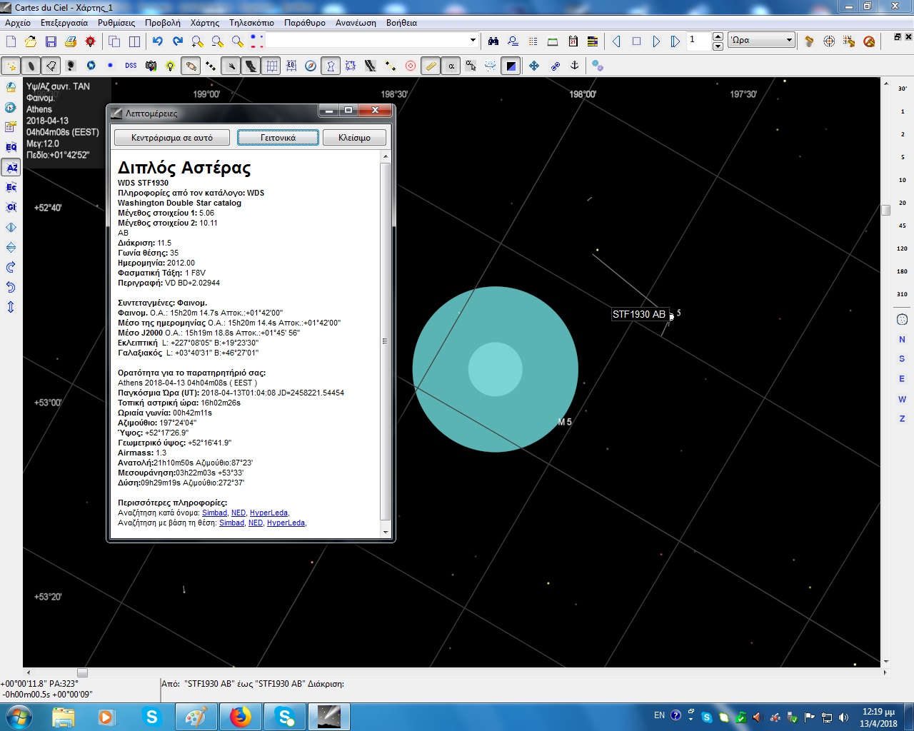

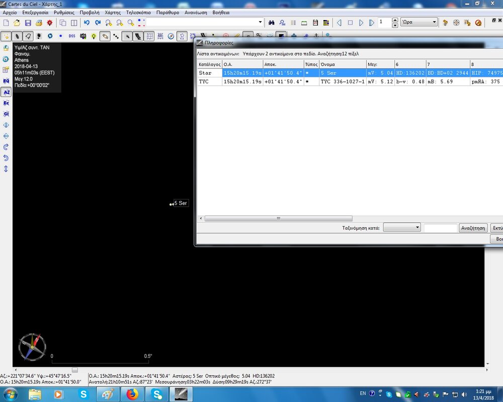

sevax Δημοσιεύτηκε Απρίλιος 13, 2018 Δημοσιεύτηκε Απρίλιος 13, 2018 Καλημέρα, για κοίτα στο Cartes du Ciel, είναι αυτό. Διπλός Αστέρας WDS STF1930 Δημήτρης Γκιώνης.Τα δυο μάτια είναι καλύτερα από ένα.
meiko Δημοσιεύτηκε Απρίλιος 13, 2018 Συγγραφέας Δημοσιεύτηκε Απρίλιος 13, 2018 οποτε καταληγουμε στο οτι ειναι διπλος? μου κανει εντυπωση παντως που ακομη και στο cartes στο ζουμ δεν το δειχνει σαν διπλο αλλα απλα τον αναφερει ετσι και το γιατι σε αλλες φωτογραφιες δεν μπορουμε να τον δουμε. Με 600μμ το εβγαλα και ειναι ξεκαθαρο. Σε ευχαριστω πολυ παντως για την απαντηση Vasilis Hailsteel
sevax Δημοσιεύτηκε Απρίλιος 13, 2018 Δημοσιεύτηκε Απρίλιος 13, 2018 Αν μεγεθύνεις "ξεκολλάει" Δημήτρης Γκιώνης.Τα δυο μάτια είναι καλύτερα από ένα.
meiko Δημοσιεύτηκε Απρίλιος 13, 2018 Συγγραφέας Δημοσιεύτηκε Απρίλιος 13, 2018 σε εμενα δεν ξεκολλαει για καποιο λογο ισως δεν θα εχω καποια ρυθμιση στο cartes, anyway, σε ευχαριστω παρα πολυ για το χρονο και τη βοηθεια σου Vasilis Hailsteel
