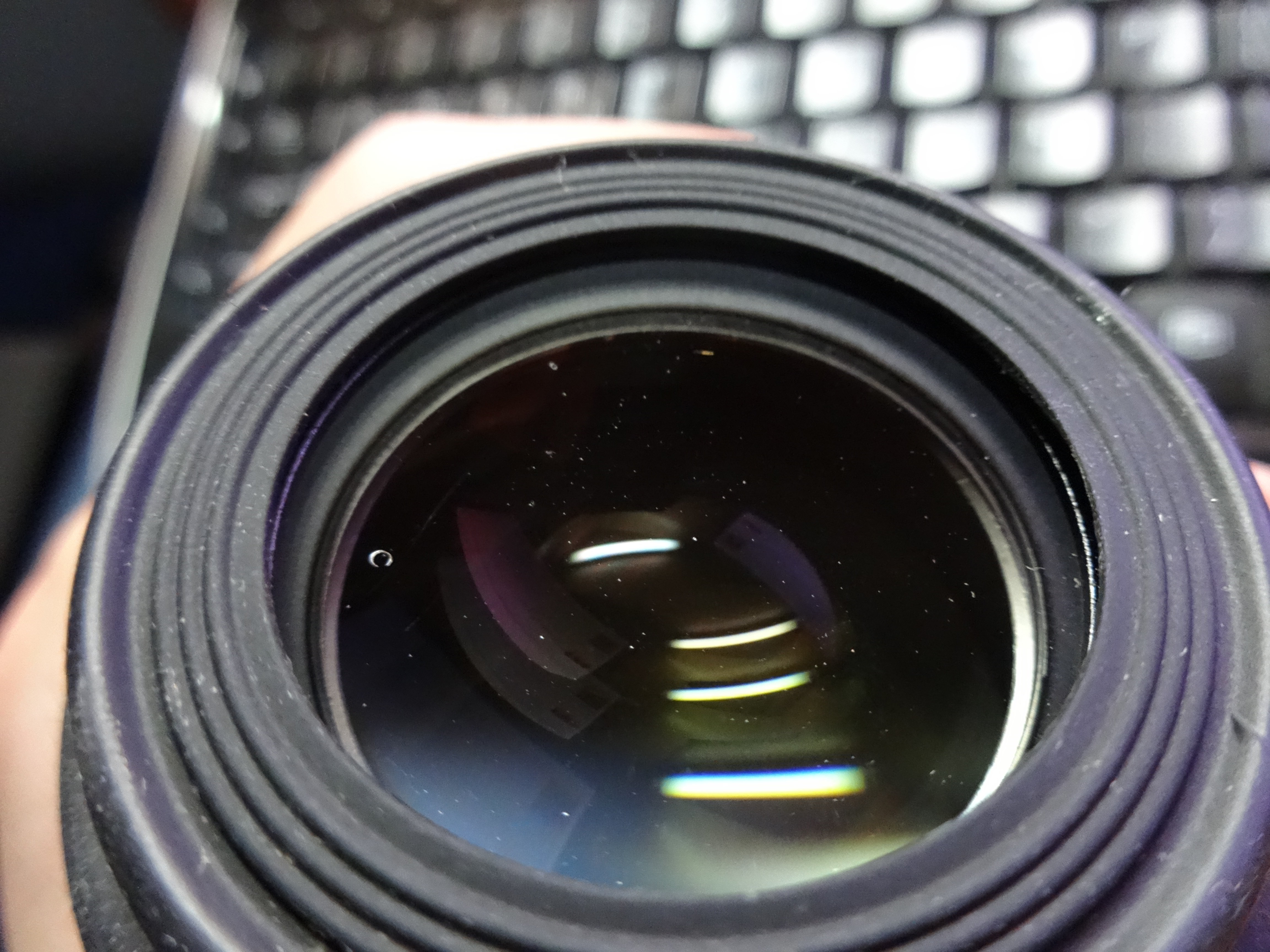

chrismakis Δημοσιεύτηκε Απρίλιος 22, 2018 Δημοσιεύτηκε Απρίλιος 22, 2018 γεια σε ολη την αστρο παρεα..προσφατα ανοιξα εναν φακο baader hyperion που ειχα να χρησιμοποιησω αρκετα χρονια.τον συγκεκριμενο φακο δε τον ειχα χρησιμοποιησει σχεδον καθολου..ειδα δυσο περιεργα κυκλικα σημαδια.ενα μικρο και ενα πιο μεγαλο..ακολουθει φωτογραφια..μπορειτε να βοηθησετε στο τι μπορει να ειναι;

chrismakis Δημοσιεύτηκε Απρίλιος 22, 2018 Συγγραφέας Δημοσιεύτηκε Απρίλιος 22, 2018 και τι πρεπει να κανω; μπορω να την αφαιρεσω; εχει κανει ζημια στην επιστρωση;

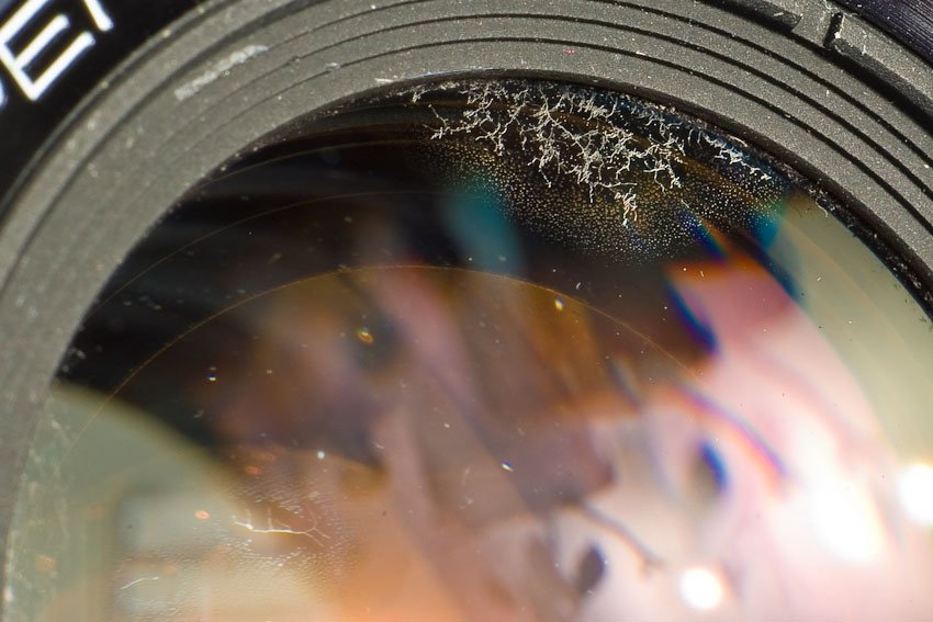

DIMITRIS K. Δημοσιεύτηκε Απρίλιος 23, 2018 Δημοσιεύτηκε Απρίλιος 23, 2018 και τι πρεπει να κανω; μπορω να την αφαιρεσω; εχει κανει ζημια στην επιστρωση; Η μούχλα δημιουργεί σχηματισμό σαν ιστό αράχνης (δες φώτο). Είναι εξωτερικά του φακού ή εσωτερικά το πρόβλημα? Μοιάζει σαν λεκές από κάτι που έχει ακουμπήσει στο φακό
billy.niotis Δημοσιεύτηκε Απρίλιος 23, 2018 Δημοσιεύτηκε Απρίλιος 23, 2018 φιλε θα σου πω τι θα εκανα εγω και οχι τι σου προτεινωζεστο νερο και με μια μπατονετα καθαρισμα σε ενα απο τα στιγματαμετα ανα λογα το αποτελεσμα θα προχωραγα
chrismakis Δημοσιεύτηκε Απρίλιος 24, 2018 Συγγραφέας Δημοσιεύτηκε Απρίλιος 24, 2018 παιδια σας ευχαριστω ολους για το ενδιαφερον..τον φακο τον καθαρισα και ειναι ολα καλα..ευτυχως δεν ηταν μυκητας αλλα καποια μακια...δε ξερω αν τον καθαρισα βεβαια με σωστο τροπο..τον φυσηξα καλα με μια αδεια συριγγα..επειτα εριξα απιονισμενο νερο σε μια μπατονετα.ισα που την ακουμπησα στα δυο σημαδια.ελαχιστα...επειτα πηρα ενα πολυ πολυ μαλακο πανι μικροινων.το ακουμπησα ελαφρα χωρις να τριψω την επιφανεια του..ο λεκες βγηκε.
