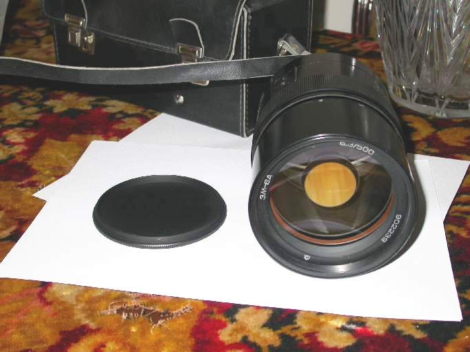

giorgosgr Δημοσιεύτηκε Φεβρουάριος 19, 2006 Δημοσιεύτηκε Φεβρουάριος 19, 2006 Εγω προτιθεμαι να χρησιμοποιησω τον κατοπτρικο (τυπου maksutov για να να 'μαστε ακριβεις) φακο 500mm f/6.3 της φωτο που επισυναπτω.Με 400mm εστιακη αποσταση το ειδωλο του ηλιου στο καρε θα ειναι περιπου 3,6-3,7mm.Ο M. Covington στο εξαιρετο βιβλιο του "Astrophotography for the amateur" αναφερει πως χρησιμοι φακοι για τη φωτογραφιση ηλιακων εκλειψεων ειναι αυτοι με εστιακες αποστασεις απο 200-1500mm.Στη μηχανη σου ταιριαζουν φακοι με βιδωτη αρμωση M42 της Pentax (universal screw mount) οπως ο δικος μου Παρε ενα καλυτερο σωμα απο την Zenit μια Praktica MTL5 η DTL3 στο ebay θα την βρεις σε εξευτελστικη τιμη.. Η Zenit απο την ταχυτητα 30 μετα παει κατευθειαν στο Β.Δεν θα μπορεις να κανεις μεγαλες εκθεσεις να καταγραψεις το εξωτερικο στεμμα.Αν θελησεις να αυξησεις την εστιακη αποσταση μπορεις να χρησιμοποιησεις φωτογραφικο διπλασιαστη, αλλα με εστιακη αποσταση κοντα στα 1000mm η μεγιστη εκθεση θα ναι μισο δευτ. η φαινομενη κινηση του ηλιου εντονη και μαλλον πλεον χρειαζεσαι και βαση με οδηγηση.... Facebook Giorgos'' videoastronomy page https://www.facebook.com/videoastronomy/
