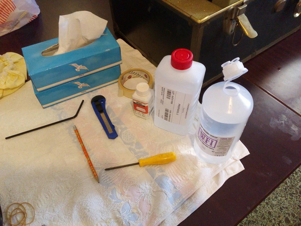

Μετά από 33 χρόνια το αποφάσισα. Αφαίρεσα την διορθωτική πλάκα του παλιού Celestron 8 και την έπλυνα με διάλυμα ισοπροπυλικής αλκοόλης 30% σε απεσταγμένο νερό με δύο σταγόνες agepon για μείωση επιφανειακής τάσης / αποφυγή σημαδιών στεγνώματος. Καταναλωσα μισό κουτί χαρτομάντιλα "γλάρος". Δίπλωνα τα χαρτομάντιλα στα τέσσερα, έβρεχα τη μια άκρη με το υγρό σκούπιζα ακτνικά από το κέντρο προς τα έξω και με δεύτερο στεγνό χαρτομάντιλο σκούπιζα να μην αφήσει σημάδια στεγνώματος.

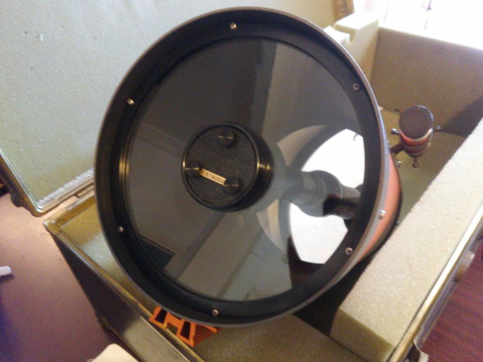

Το καλαμάκι το είχα για να φυσάω να φεύγει σκόνη και χνούδι από τα χαρτομάντιλα χωρίς κίνδυνο να πέσει σάλιο στις οπτικές επιφάνειες. Με την αυτοκόλλητη ταινία μάρκαρα τον προσανατολισμο της διορθωτικής πλάκας ενώ με το μολύβι τη θέση των αποστατών. Η όλη διαδικασία ήταν πολύ ευκολώτερη από ότι νόμιζα και μετάνιωσα που δεν την είχα κάνει χρόνια πριν. Το μόνο σημείο που δυσκολεύτηκα ήταν που οι δύο από τους τρεις μικρούς αποστάτες από φελλό που κεντράρουν την διορθωτική πλάκα έφυγαν από τη θέση τους όπως την αφαίρεσα και ο ένας έπεσε στο μωσαϊκό και έκανα ένα δεκάλεπτο να τον βρω λιγο πριν τα παρατήσω και φτιάξω άλλον από χαρτόνι ενώ ο άλλος έπεσε μέσα στον σωλήνα και τον αφαίρεσα κολλώντας τον σε ένα κομμάτι αυτοκόλλητης ταινίας. Υπήρχε ένα φιλμ πίσω από την διορθωτική πλάκα που δημιουργούσε άλω στους λαμπρούς αστέρες όταν παρατηρούσα. Ενδεχομένως από την εξάτμιση του λιπαντικού του εστιαστή μετά από τόσα χρόνια.
Η όλη διαδικασία πήρε λιγότερο από ώρα και την συνιστώ ανεπιφύλακτα σε όλους τους κατόχους schmidt cassegrain. Απλά χρειάζεται προσοχή και τάξη και όχι βιασύνη.
