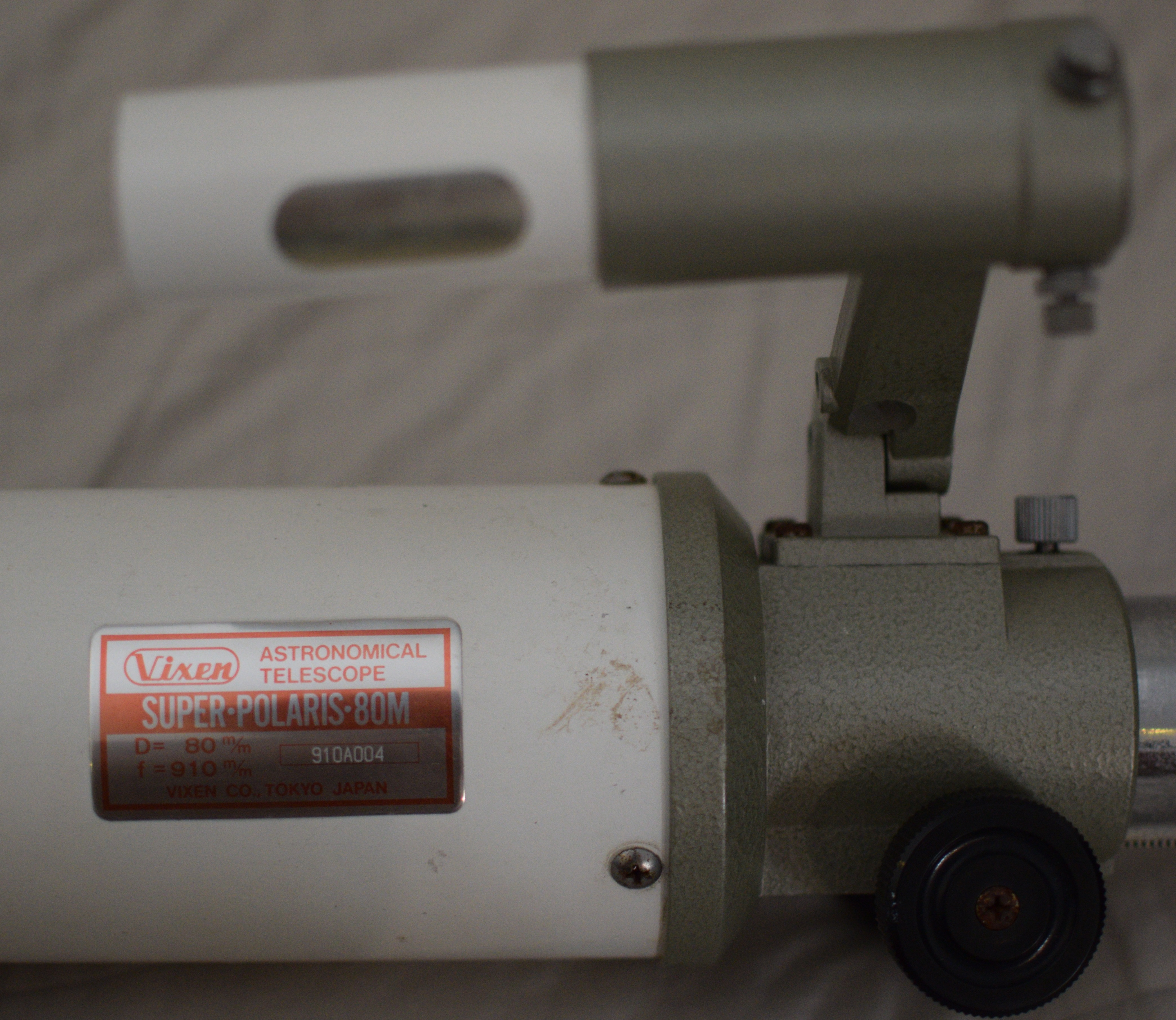

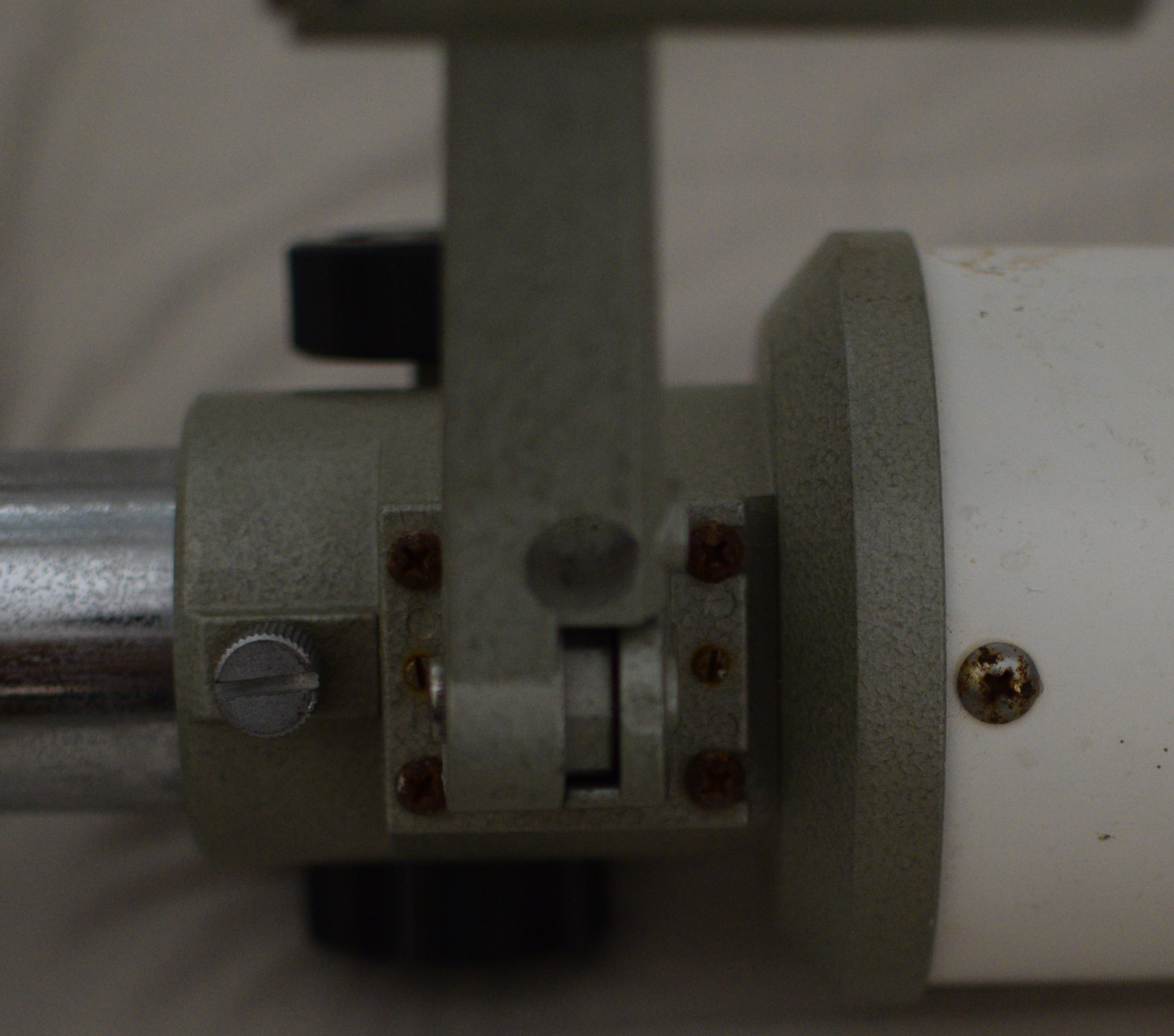

vasilis.d.3 Δημοσιεύτηκε Αύγουστος 13, 2018 Δημοσιεύτηκε Αύγουστος 13, 2018 καλημέρα παιδιά, το συγκεκριμένο τηλεσκόπιο έχει κατεστραμμένο ερευνητή πέστε μου καμιά ιδέα. Οι αποστάσεις στις βιδούλες είναι 3,4 και 2,7 εκατοστά αντίστοιχα
ARGOS Δημοσιεύτηκε Αύγουστος 13, 2018 Δημοσιεύτηκε Αύγουστος 13, 2018 Τι θα πει ειναι κατεστραμενος, σε ποιο σημείο, στον βραχίονα η στο οπτικό, τι θέλεις να κανεις ακριβώς ;
vasilis.d.3 Δημοσιεύτηκε Αύγουστος 13, 2018 Συγγραφέας Δημοσιεύτηκε Αύγουστος 13, 2018 του λείπει ο μπροστινός φακός του
ARGOS Δημοσιεύτηκε Αύγουστος 13, 2018 Δημοσιεύτηκε Αύγουστος 13, 2018 Μπορείς να ζητήσεις έναν ερευνητή 6/30 (αυτόν νομίζω οτι φοράει ) και να αφαιρέσεις το οπτικό και να το προσαρμόσεις στην υπάρχουσα βάση, διαφορετικά τον προσαρμόσεις αυτούσιο με νεες τρύπες και την Βασούλα του επί του σωλήνα και οχι πίσω οπως ειναι τωρα.Μεταχειρισμένο σε άριστη κατάσταση λογω (λογω αναβαθμησης) μπορείς να τον βρεις μέχρι και 20 ευρώ εδω στο σαιτ με λίγη υπομονη .Νομίζω οτι η αντικατάσταση μόνο του οπτικού δεν θα αλλάξει και την "κλασική" μέχρι προτεινος εμφάνιση του τηλεσκοπίου σου αν αυτο σε ενδιαφέρει.Μόνο μέτρησε εσωτερικά την φωλιά του στελέχους του ερευνητή για να δεις την συμβατότητα με τον 6/30και θα ζητήσω εγω απο έναν μικρό φίλο μου που του χάρισα ενα ανάλογο τηλεσκόπιο με τέτοιον ερευνητή να μου μέτρηση είτε το οπτικό είτε το στέλεχος ...Αυτα για να μην περιορίσεις την αναζήτησή σου σε πανομοιότυπο ερευνητή γιατι το τηλεσκόπιο αυτο ειναι εικοσαετίας.Αν θέλεις παρε με στο 6979754780 cosmo για να μιλήσουμε
