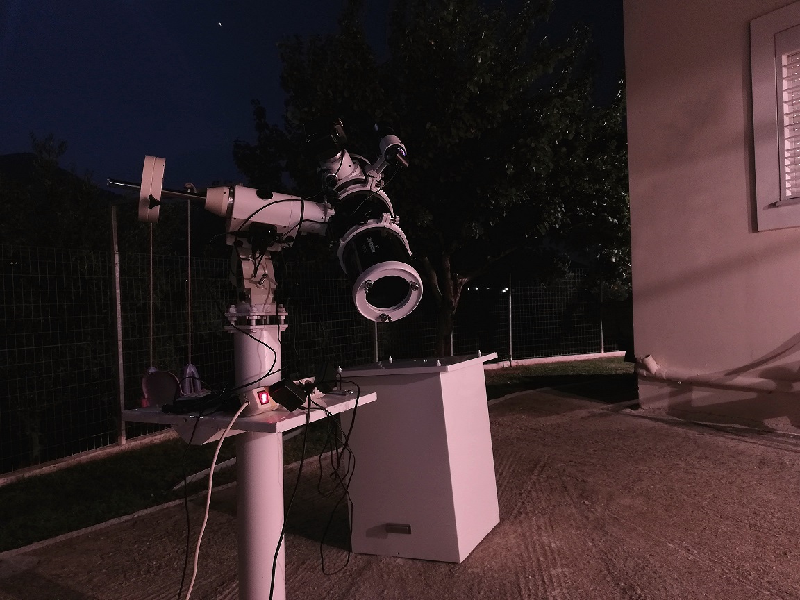

Με αφορμή την επιστροφή μου στο χόμπυ, έβαλα μπροστά και υπολποίησα ένα μικρό πρότζεκτ που γυρόφερνε το κεφάλι μου αρκετό καιρό:cheesy: .

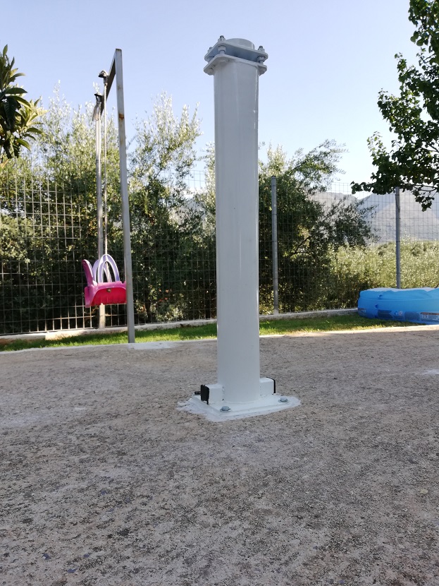

Η ρουτίνα του στησίματος , της πολικής ευθυγράμμισης , star allign κλπ #-o με οδήγησαν στην μόνιμη εγκατάσταση της στήριξης και στην προστασία της με μεταλλικό κάλυμα.
Τον πυλώνα τον ειχα κατασκευασει για τον προηγούμενο εξοπλισμο και δεν ειχε χρησιμοποιηθεί αρκετά.

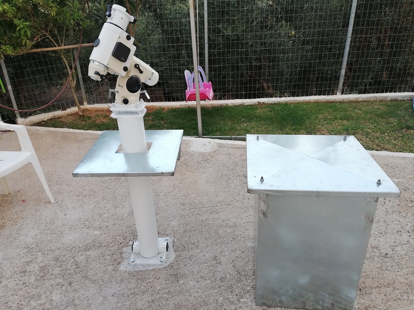

Το κάλυμα το έκοψα σε διαστάσεις 45cmχ45cm και ύψος 67cm. Θα μπορούσε να γίνει και μικρότερο σε πλάτος, αλλα υπολόγισα ότι ετσι θα αεριζεται περισσοτερο αλλά και η βαση που κουμπώνει το καπακι θα ειναι πιο πρακτική. Επίσης άφησα και περιθώριο σε όλες τις πλευρές ώστε να μπει θερμομόνωση στην περίπτωση που χρειαζόταν.

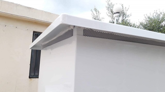

Στην βάση της κατασκευης όπως και στο πανω μέρος εχει τοποθετηθει μεταλλική σιτα για την ανακύκλωση του αέρα. Έτσι, σε συνδιασμό και με την λευκη βαφή που το πέρασα, η θερμοκρασια στο εσωτερικό κατω απο καυτό ήλιο έμεινε αρκετα χαμηλή.
Θέμα υγρασίας δεν αντιμετωπίσα, αλλα προληπτικά καλύπτω την κεφαλή με ναυλον σε περιπτωση που θα κάνω αρκετο διάστημα να το χρησιμοποιήσω.
Το κόστος για το κάλυμα και τον πυλωνα δεν ξεπερασε τα 100€ μαζι με τα εργατικά για το στρατζάρισμα.
Φυσικά είχε αρκετή προσωπίκη δουλεία με την πολύτιμη βοήθεια του πολυμήχανου πατέρα! :wink:
Το προτζεκτ δεν ειχε να επιδείξει κατι το πρωτότυπο, αλλά ελπίζω να δώσει ιδέες για δημιουργία-βελτίωση παρόμοιων κατασκευών.
Παρακάτω φωτογραφικό υλικό.
Η σιτα για τον αερισμο.

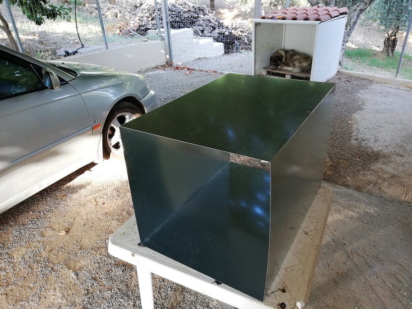

Η κατασκευη πριν την βαφή

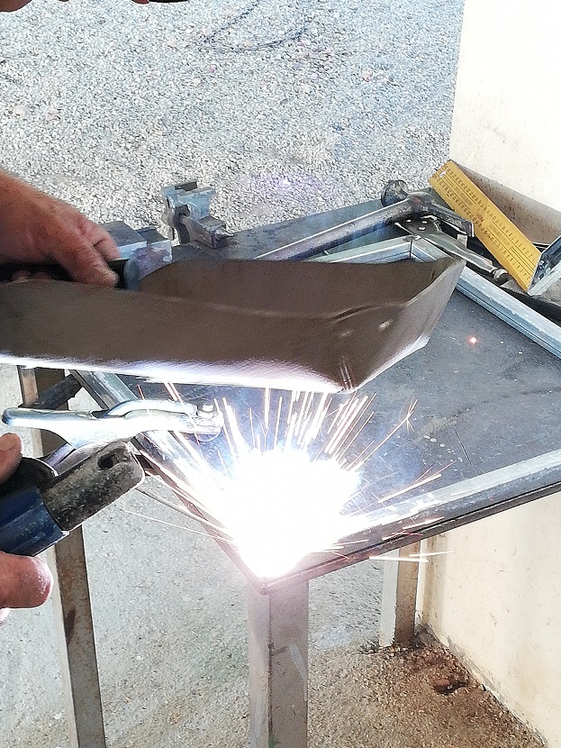

κατασκευη τελαρου για την βαση του καλυματος. Αλλο ενα τελαρο υπαρχει στο εσωτερικο του καλυματος το οποιο παταει πανω στην βαση.

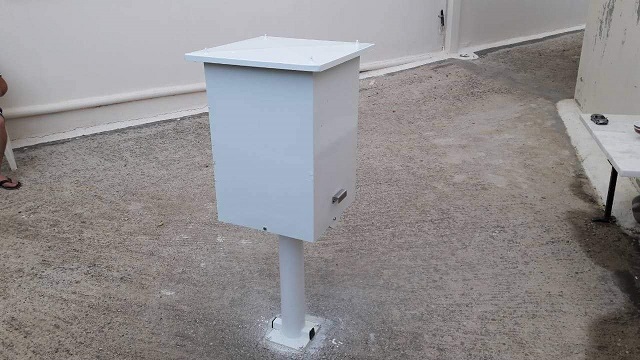

Το καλυμα στρατζαρισμένο και περασμένο με πριτσινια.

Ευχαριστώ Στέλιο! Είχα μελετήσει και την δική σου σκέψη αλλά με περιόριζε το μπάτζετ και ο χρόνος. Αν πάντως μπορέσω στο μέλλον να το αναβαθμίσω , θα πάω κατευθείαν σε roll off οροφή .
Όπως και να χει , όποια λύση και να υλοποιήσεις το αποτέλεσμα θα είναι σχεδόν το ίδιο. Μεγάλη υπόθεση να είναι η στήριξη ready 2 use. Να μπορούσαμε να κάνουμε κάτι και για τον καιρό... ](*,)
