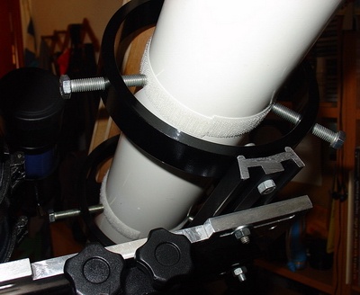

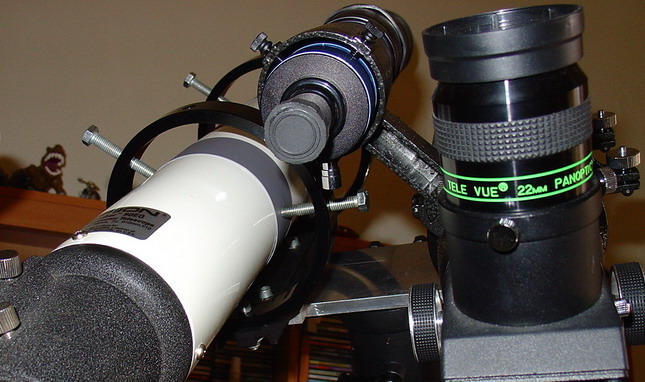

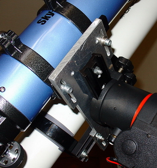

maxplanck Δημοσιεύτηκε Φεβρουάριος 25, 2006 Δημοσιεύτηκε Φεβρουάριος 25, 2006 Συνολικο κοστος κατασκευης 80 ευρω με τα βαψιματα.Αντε ακομη δεκα η ηλεκτροστατικη βαφη στη βαση...Εχω δημοσιευσει στο παρελθον ακριβη σχεδια και για τα δυο στο Mastrovox-που αλλου???Η εξωτερικη διαμετρος των δακτυλιων ειναι 15.5εκ και το παχος 8 χιλιοστα.Κατασκευαστηκαν απο ατσαλι ενω η βαση απο αλουμινιο παχους 12 χιλιοστων.Μηκος σπειρωματος βιδων : 5 εκατοσταΠροσοχη θα χρειαστει στις βιδες,στο σημειο επαφης με τον σωληνα.Εκοψα σκληρο πλαστικο εξωφυλλο απο τετραδιο και το στερεωσα προχειρα με μονωτικη.Οχι,δε τραυματιζεται ο σωληνας!!!Φυσικα σφιγγουμε ΜΟΝΟ ΜΕ ΤΟ ΧΕΡΙ!!!Αν χρησιμοποιησετε 90/900 οδηγητικο (οπως εγω) μπορειτε να μειωσετε την εσωτερικη διαμετρο των δακτυλιδιων μεχρι και ενα εκατοστο.

maxplanck Δημοσιεύτηκε Φεβρουάριος 28, 2006 Συγγραφέας Δημοσιεύτηκε Φεβρουάριος 28, 2006 Αυτοκολλητο "σκρατς' απο το Lidl στις περιοχες επαφης!!!

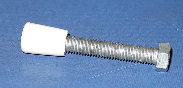

maxplanck Δημοσιεύτηκε Μάρτιος 6, 2006 Συγγραφέας Δημοσιεύτηκε Μάρτιος 6, 2006 Και μια μικρη βελτιωση ακομηΠροσθεσα στο τελος της βιδας ενα πλαστικο "καπακι" απο μεταλλικη καρεκλα βεραντας.Εκοψα λιγο και τη βαση για να γινει πιο επιπεδη και...Παιδια εχει πολυ καλη προσφυση στο σωληνα και πολυ καλη αισθηση στη χρηση!Νομιζω πως καπου εδω το εν λογω εγχειρημα τελειωσε...
