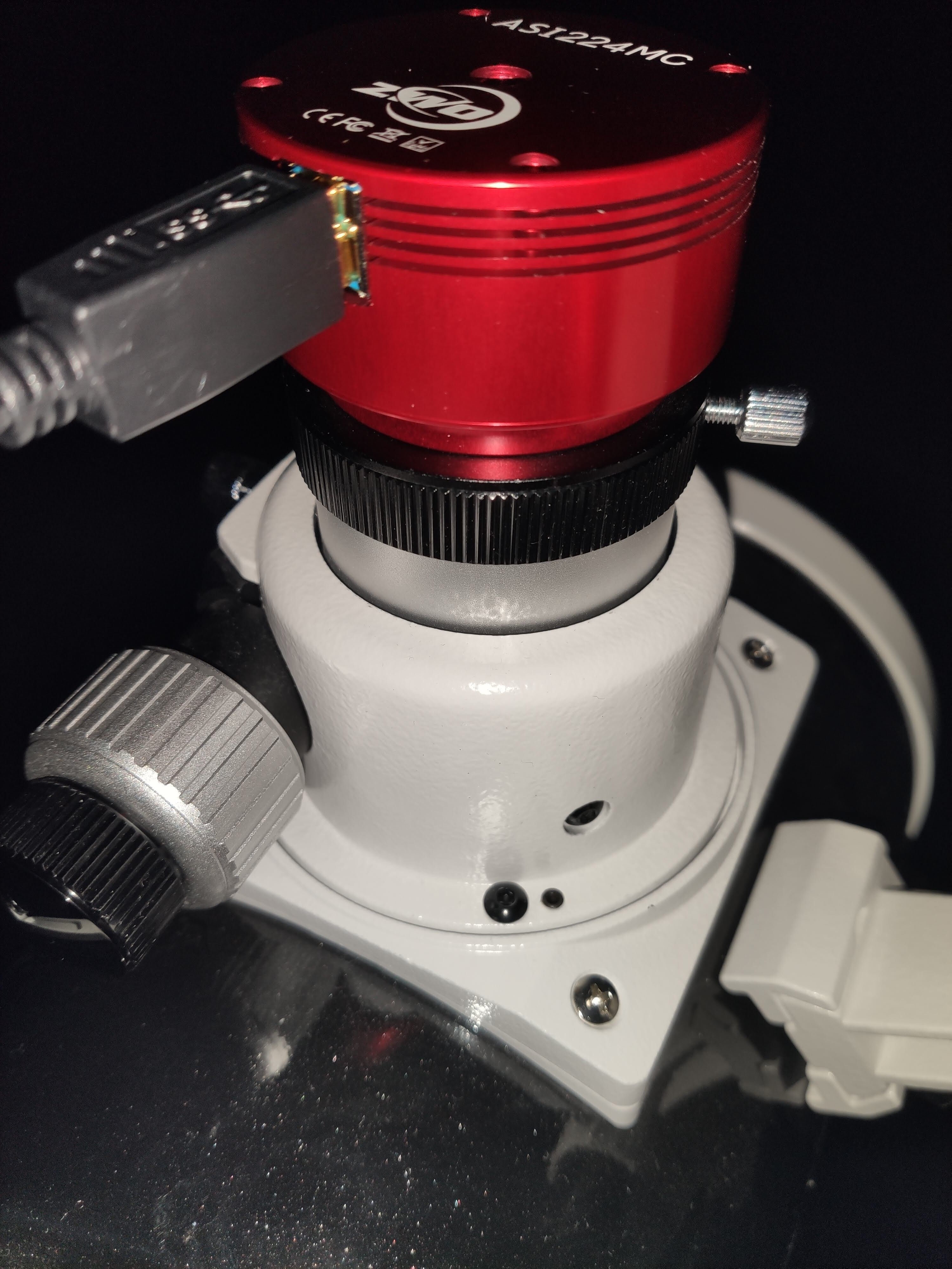

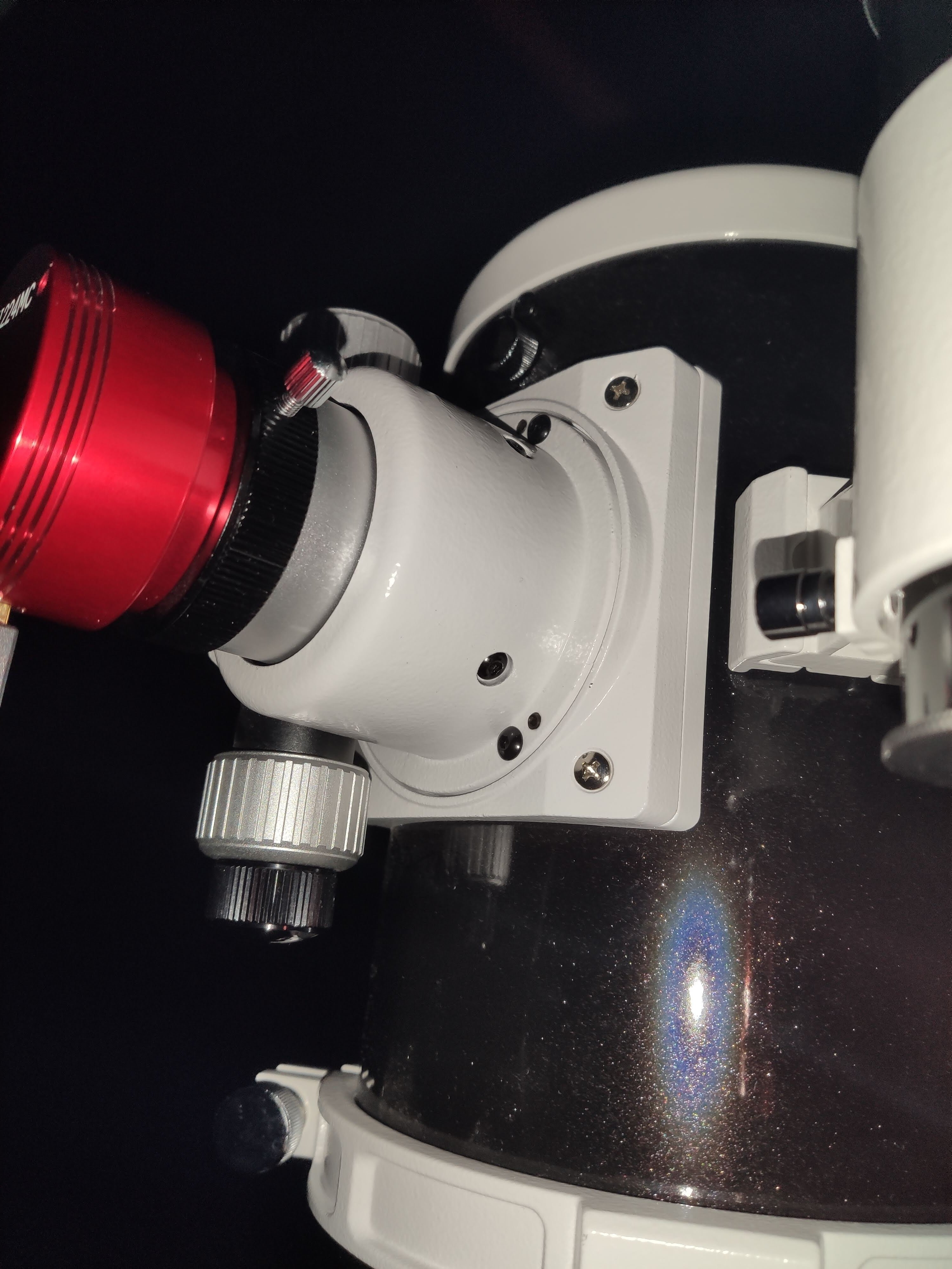

Kostas P. Δημοσιεύτηκε Σεπτέμβριος 10, 2019 Δημοσιεύτηκε Σεπτέμβριος 10, 2019 Καλησπέρα.Προσπαθώ να κάνω Prime Focus με το ανωτέρω τηλεσκόπιο αλλά τίποτα.Η λουπα στις είκονες είναι μαυρη, με autostrech κατασπρη, η κάμερα δουλεύει.Εχω και μια φωτό για να δείτε πως την σύνδεσα.Κάθε βοήθεια ευπρόσδεκη.Σας ευχαριστω.
diorip Δημοσιεύτηκε Σεπτέμβριος 10, 2019 Δημοσιεύτηκε Σεπτέμβριος 10, 2019 Μάλλον πρέπει να φέρεις τον εστιαστη πιο έξω, ίσως να χρειαστεί και μια μικρή προέκταση. Δοκίμασε να εστιάσεις στη Σελήνη ή την ημέρα σε μακρινό στόχο ή στα σύννεφα.

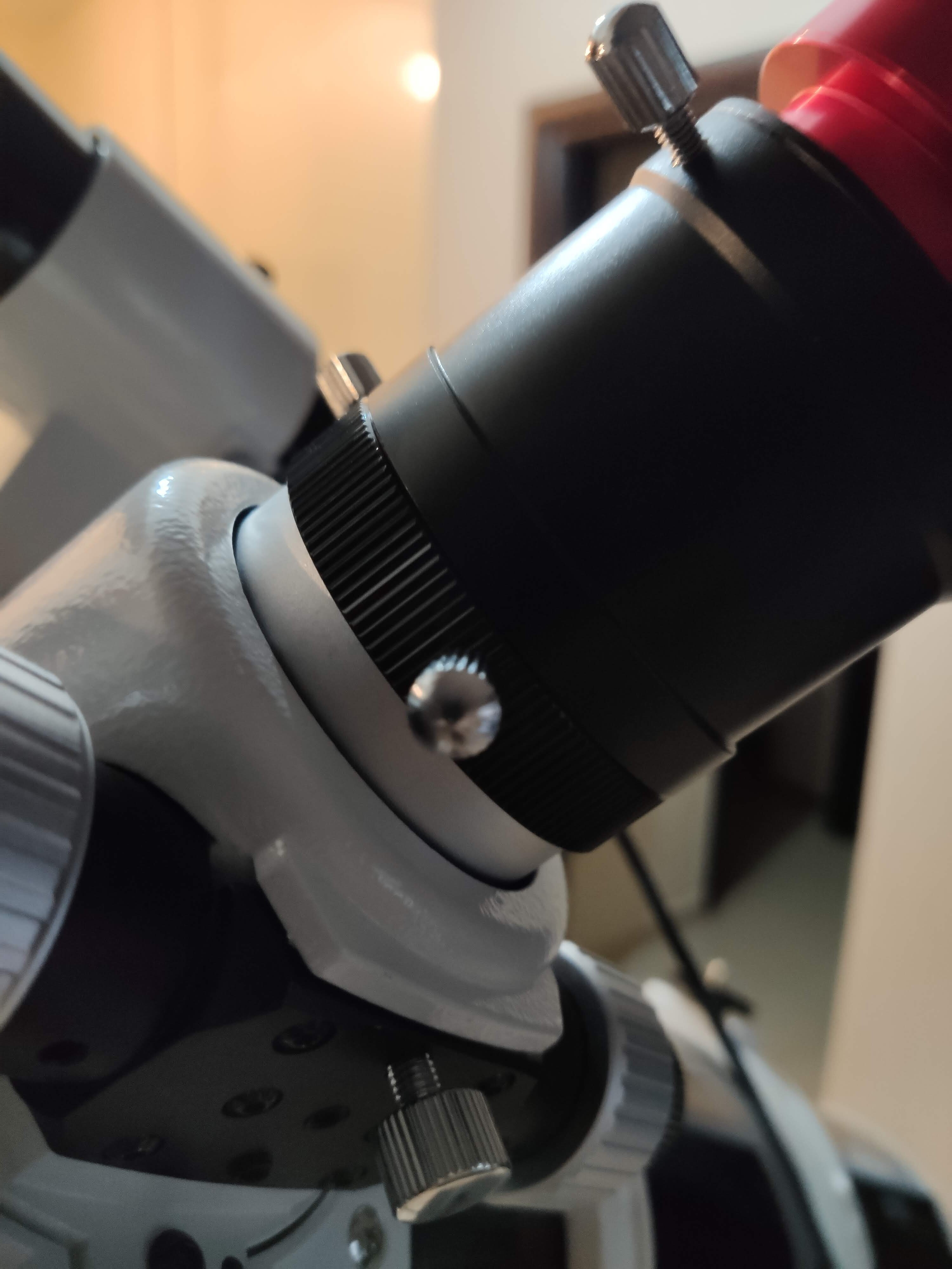

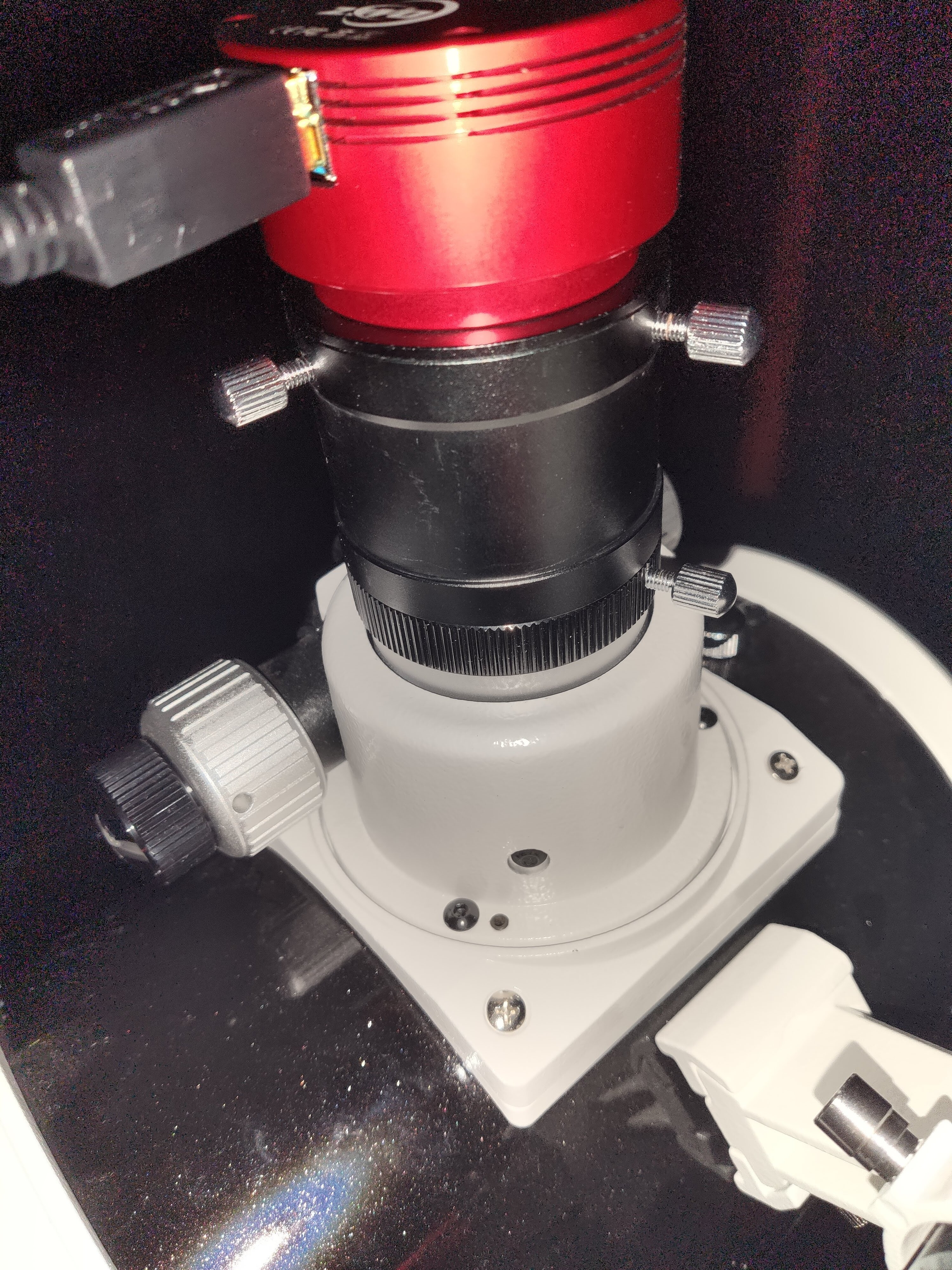

Kostas P. Δημοσιεύτηκε Σεπτέμβριος 10, 2019 Συγγραφέας Δημοσιεύτηκε Σεπτέμβριος 10, 2019 Τώρα έχω κάνει track τον πολικό αλλά και πάλι τίποτα...εβαλα και μία προέκταση που είχα απο το τηλεσκόπιο...

Kostas P. Δημοσιεύτηκε Σεπτέμβριος 11, 2019 Συγγραφέας Δημοσιεύτηκε Σεπτέμβριος 11, 2019 Τελικά κατάφερα να κάνω prime focus με τον extender που δίνεται μαζι με το τηλεσκόπιο.Εστίασα σε μία κεραία ενα χιλιόμετρο περίπου μακρια....Ευχαριστώ πολύ για τις συμβουλές!
