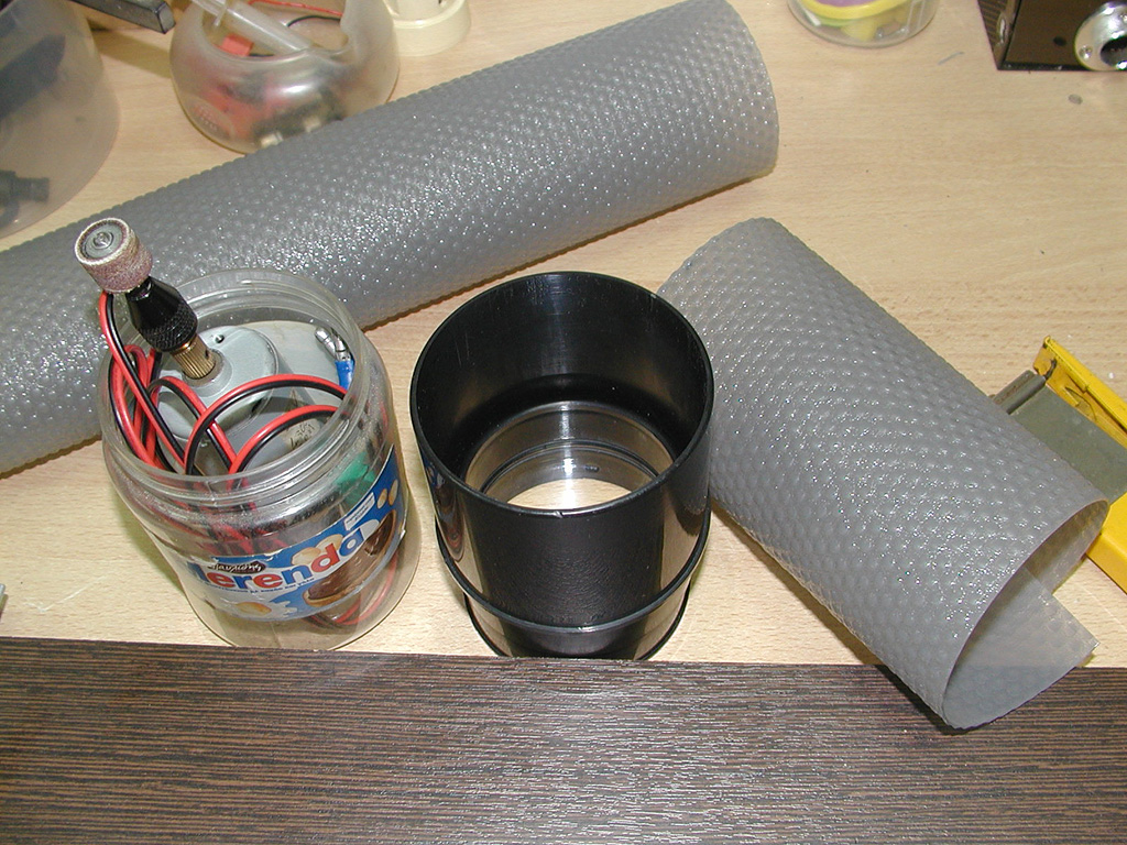

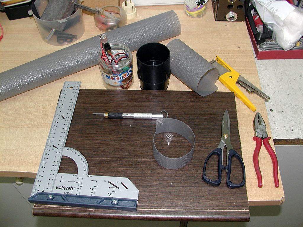

Η δικιά μου συνταγή περιλαμβάνει:
Φύλλο σιλικόνης (με το μέτρο), πιθανών αντιολισθητική επίστρωση για μπάνιο.
Καπάκι Merenda 360g συσκευασία.
Λίγη μαύρη μονωτική ταινία ως στόλισμα.

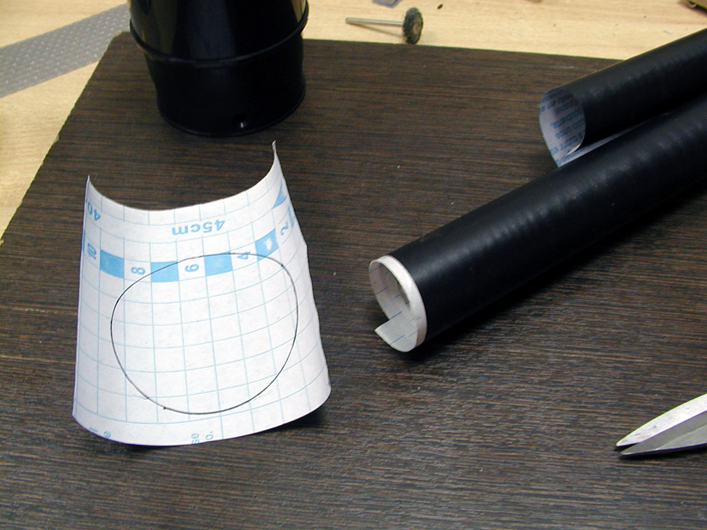

Αυτόκλητο φύλλο χαρτιού σε μαύρη απόχρωση (φινίρισμα) .

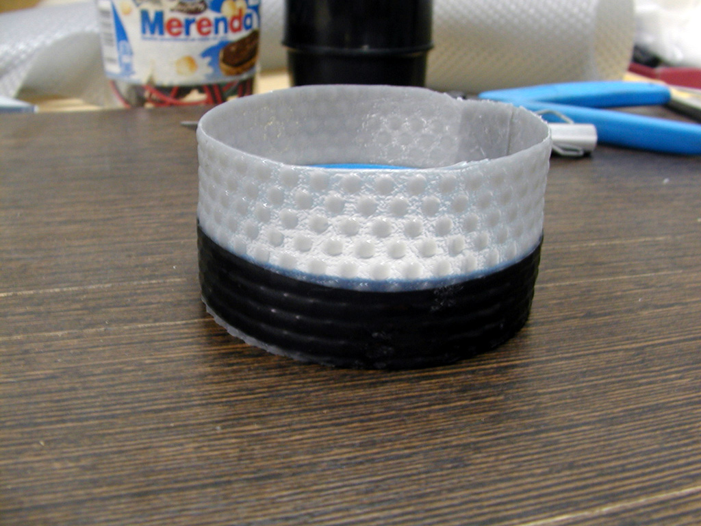

α) Η ελαστικότητα του φύλου σιλικόνης.
β) Η συγκόλληση της σιλικόνης με τον εαυτό της με την χρήση κόλλας στιγμής.

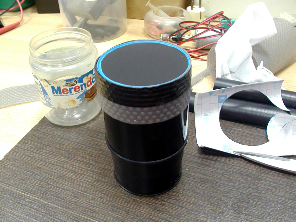

Η κατασκευή είναι εύκολη, το χείλος σιλικόνης εφαρμόζετε περιμετρικά από το καπάκι, και με περίμετρο κομμένη με ακρίβεια, κάνει τέλεια εφαρμογή αντίστοιχη του λαστιχένιου έμβολου σε σύριγγα.
