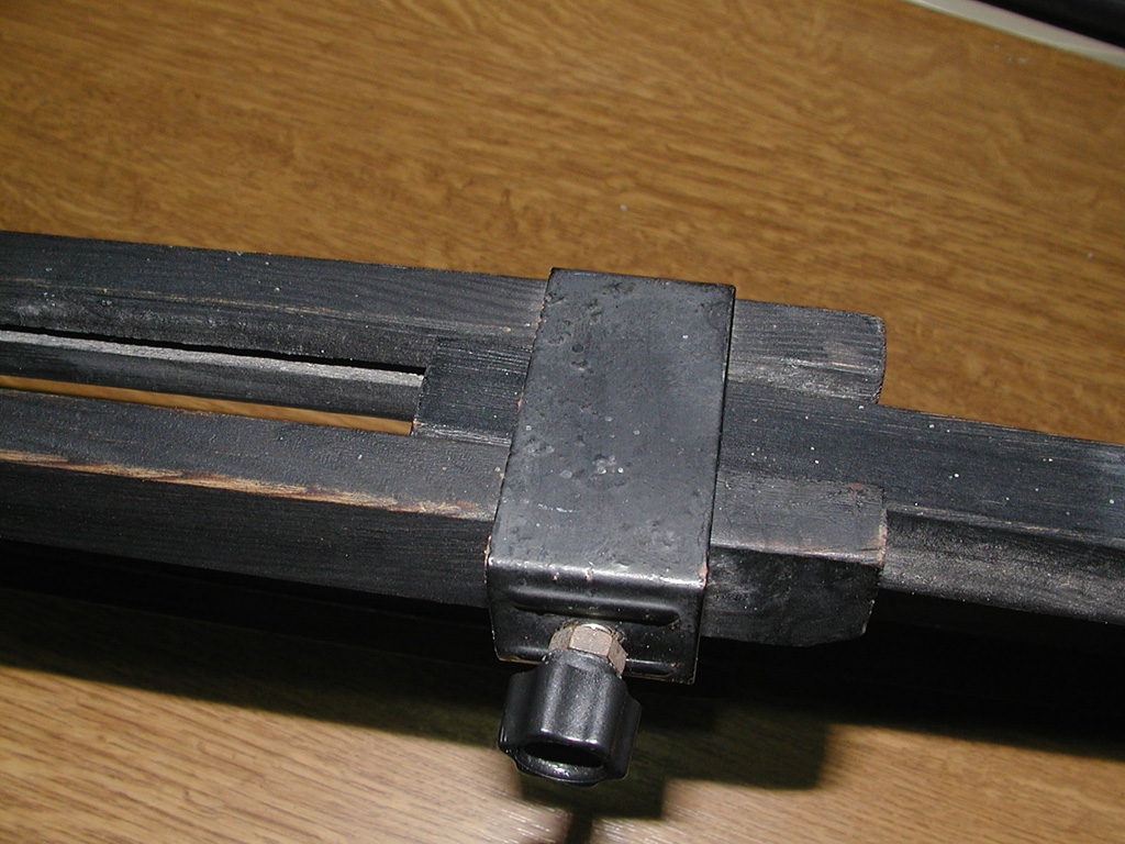

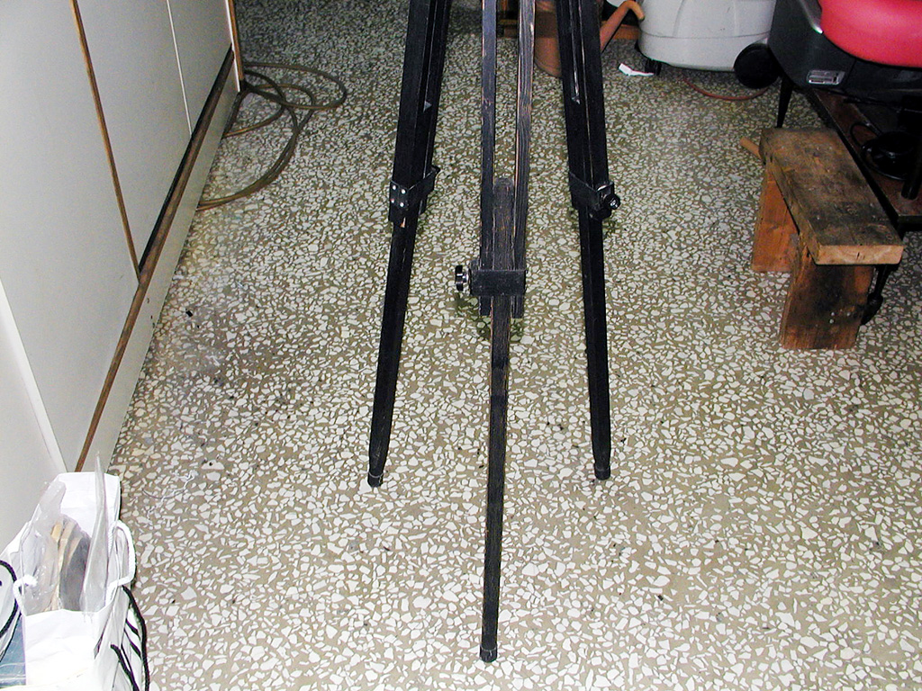

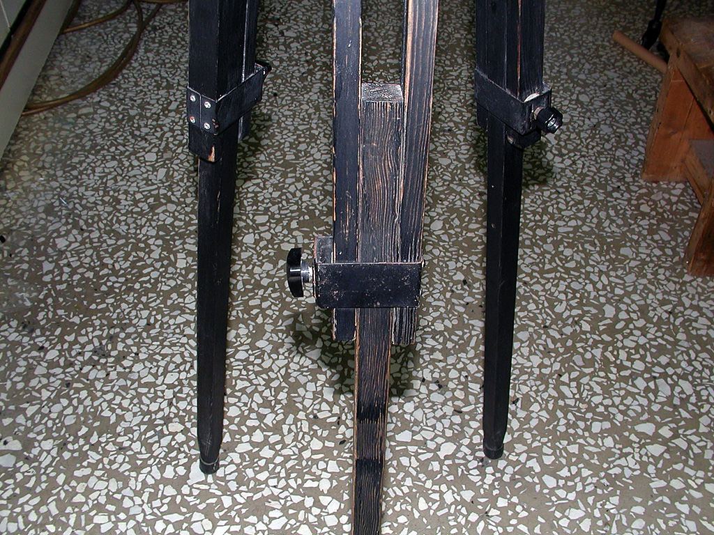

Παρατηρώντας την επιφάνεια του ξύλου (πόδι) στο σημείο του ποδιού που εκτείνεται, διαπίστωσα μια σκιά (ίχνος σύσφιξης σφιγκτήρα) υποδηλώνει ότι ο προηγούμενος χρήστης, δεν άνοιγε το πόδι έως το τέρμα της έκτασης, αλλά χρησιμοποιούσε μόνο τα 4/5 του συνολικού μήκους ποδιού.
Έβαλα και εγώ την ίδια ρύθμιση, έσφιξα όλους τους ρυθμιστές και έπειτα βίωσα ένα τεχνολογικό σοκ με το αποτέλεσμα.
Το ξύλινο τρίποδο με την κεφαλή τηλεσκοπίου (συνολικού βάρους 3 Κιλών) μετατράπηκε σε βράχο (στιβαρότητα).

Το δίδαγμα του ξύλινου τρίποδου (σημείο σφίξης ποδιού) , μπορεί να εφαρμοστεί και στους αλουμινένιους, προσφέροντας αισθητή βελτίωση με 20% μείωσης συνολικού ύψους.
