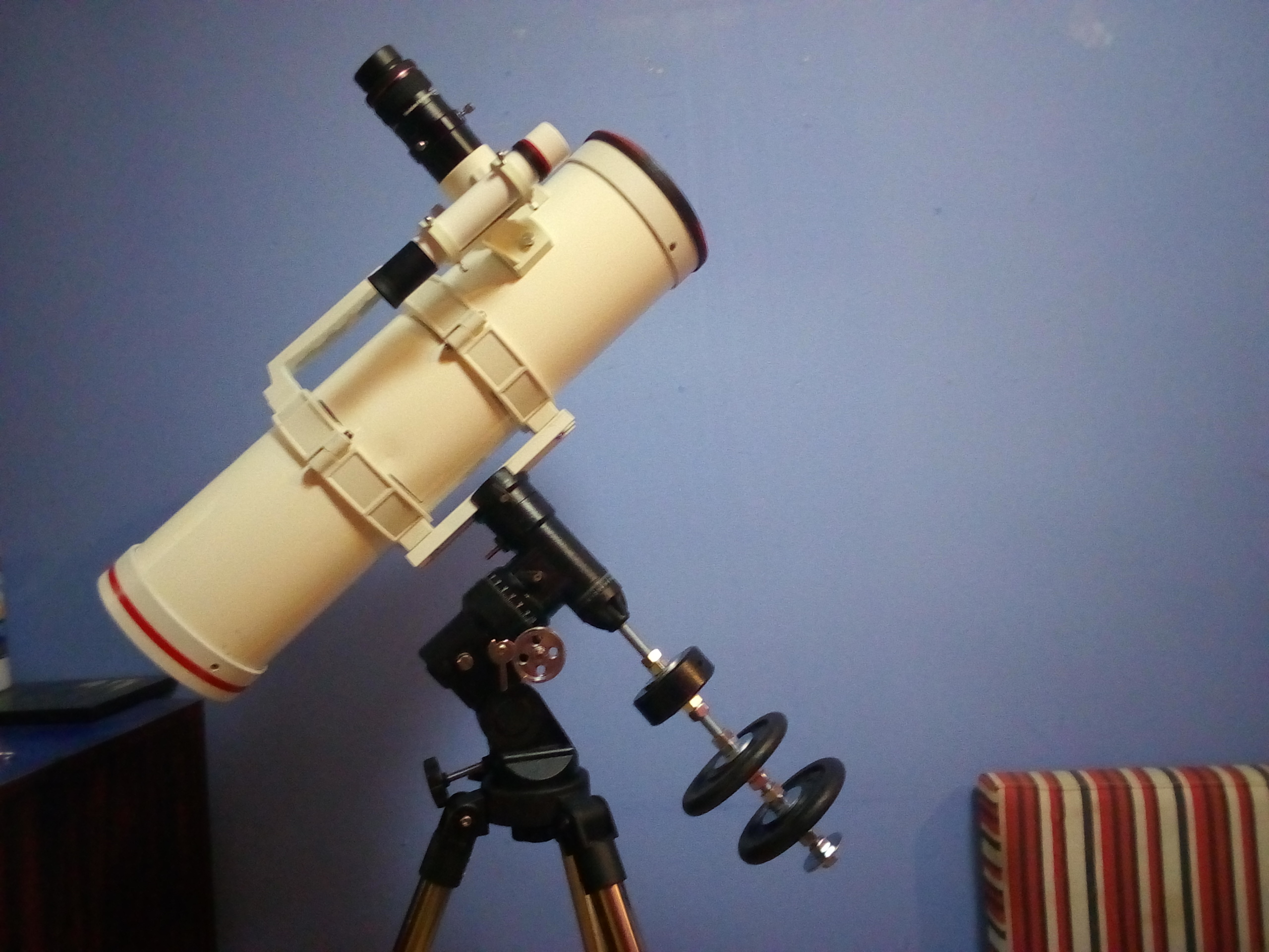

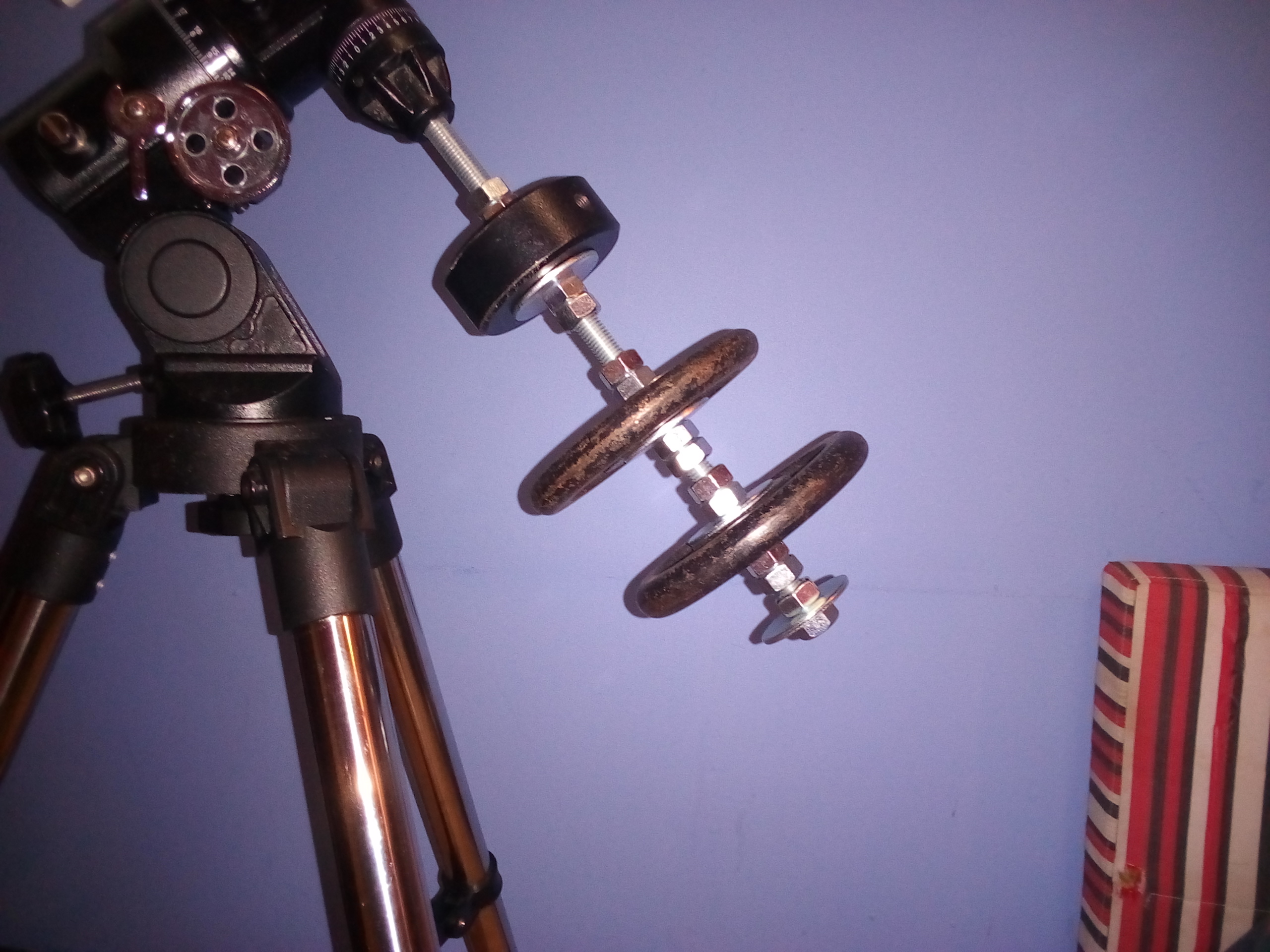

Μιας και αναβάθμισα ελαφρώς σε μεγαλύτερο τηλεσκόπιο (Bresser 130/650), έπρεπε να αναβαθμίσω και σε αντίβαρα. Πήγα στη φθηνή λύση: μια δωδεκάρα ντίζα (δεν ξέρω αν σε όλες τις στηρίξεις είναι 12mm, στη δικιά μου είναι) που την έκοψα με τον τροχό στο μήκος που ήθελα και μερικά βάρη για αλτήρες γυμναστικής που κάθονταν σε αχρηστία στην αποθήκη προσαρμοσμένα με παξιμάδια και ροδέλες για να μην κουνιούνται. Το κόστος για την ενός μέτρου ντίζα και για μπόλικα παξιμάδια και ροδέλες (δεν τα χρησιμοποίησα όλα, απλά τα πήρα να υπάρχουν) ήταν 7 ευρώ.
Για την ώρα η στήριξη που έχω δείχνει να αντέχει. Μέχρι λοιπόν να αναβαθμίσω σε καλύτερη στήριξη θα γίνει η δουλεια μου με αυτήν...
