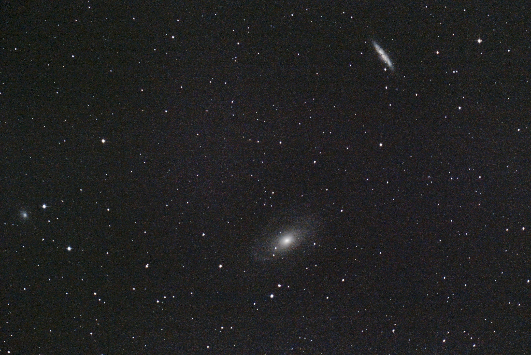

Kostas P. Δημοσιεύτηκε Οκτώβριος 11, 2019 Δημοσιεύτηκε Οκτώβριος 11, 2019 Καλησπέρα.Θα ήθελα την βοήθεια σας σε κάτι:Παρατηρώ στις φωτογραφίες ότι τα αστέρια έχουν περίεργο σχήμα.Παραθέτω και εικόνες που τράβηξα τελευταία να την δείτε.Χρησιμοποιώ και διορθωτή κόμης ( https://www.planitario.gr/diorthwths-komhs.html) …. Με μια αναζήτηση βλέπω ότι μπορεί να ευθύνεται το collimation ή η κακή οδήγηση ή κακό Focus ή δεν ξέρω τι άλλο....(μάλλον η απειρία μου!). Μπορείτε να μου πείτε τι να κοιτάξω πρώτα? Την γνώμη σας σχετικά?Τηλεσκόπιο που έχω: Skywatcher 150 PDS Λοιπός εξοπλισμός που έχω: HEQ5 PRO με EQMOD, APT, Canon 600D, ZWO ASI 120 MM Ευχαριστώ!
παναγιωτης Δημοσιεύτηκε Οκτώβριος 11, 2019 Δημοσιεύτηκε Οκτώβριος 11, 2019 Παιζουν 2 πραματα,1. Ευθυγραμμιση, οπως λες και εσυ, γιατι το προβλημα δεν ειναι ομοιομορφο, ειναι πιο πολυ δεξια2. Σωστη αποσταση απο τον διορθωτη για να μη σου βγαζει καθολου κομμη. Ισως με την ευθυγραμμιση να φτιαξει και να μη χρειαζεται αλλαγη, αλλα τσεκαρε τι αποσταση εχεις και τι λεει ο συγκεκριμενος οτι πρεπει, συνηθως γυρω στα 55mm που ειναι οι dslr. Την ώρα που εμείς κοιτάμε τα , τα βλέπουν και κάποιοι άλλοι, ίσως όχι από τον δικό μας κόσμο...

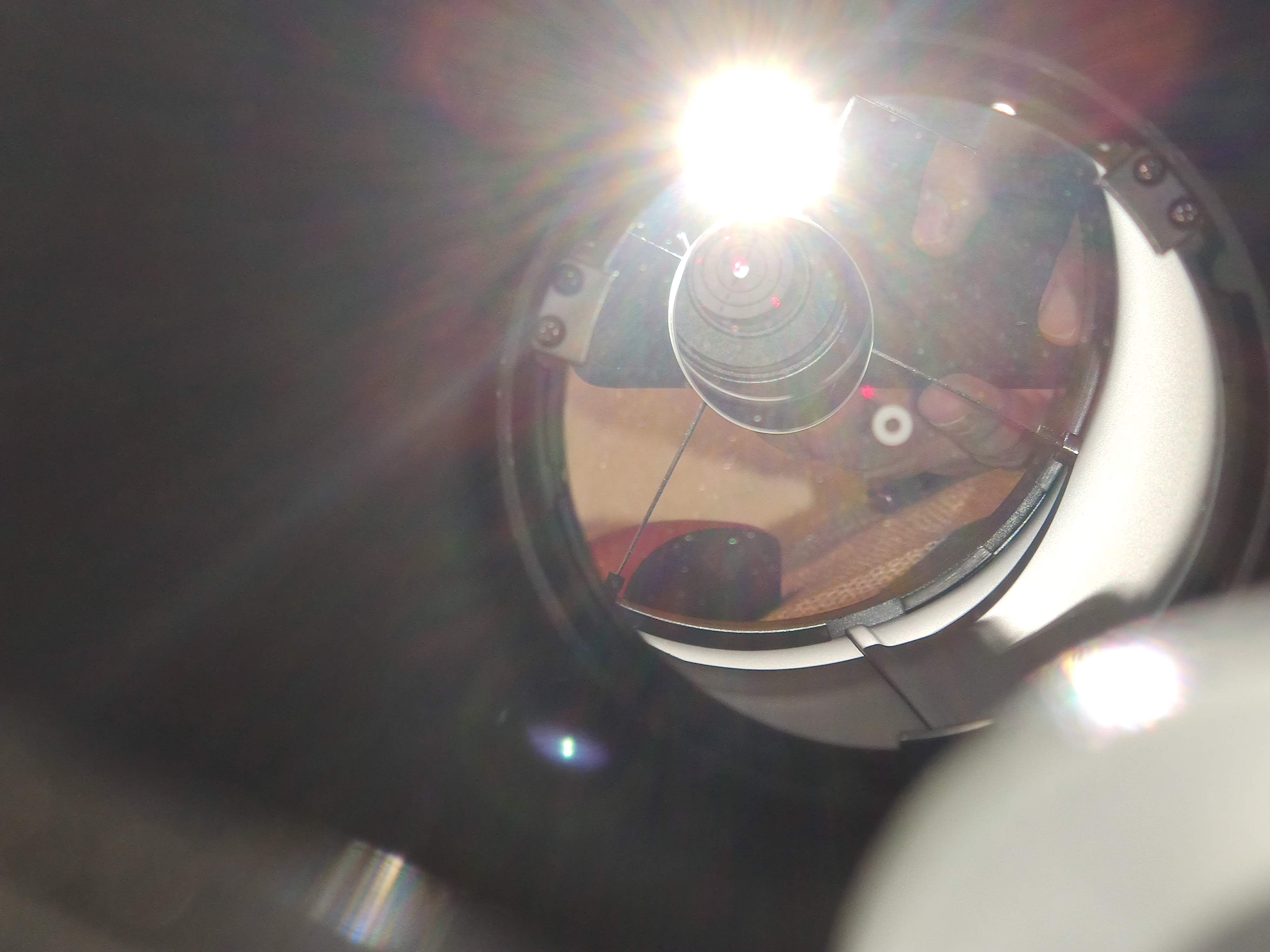

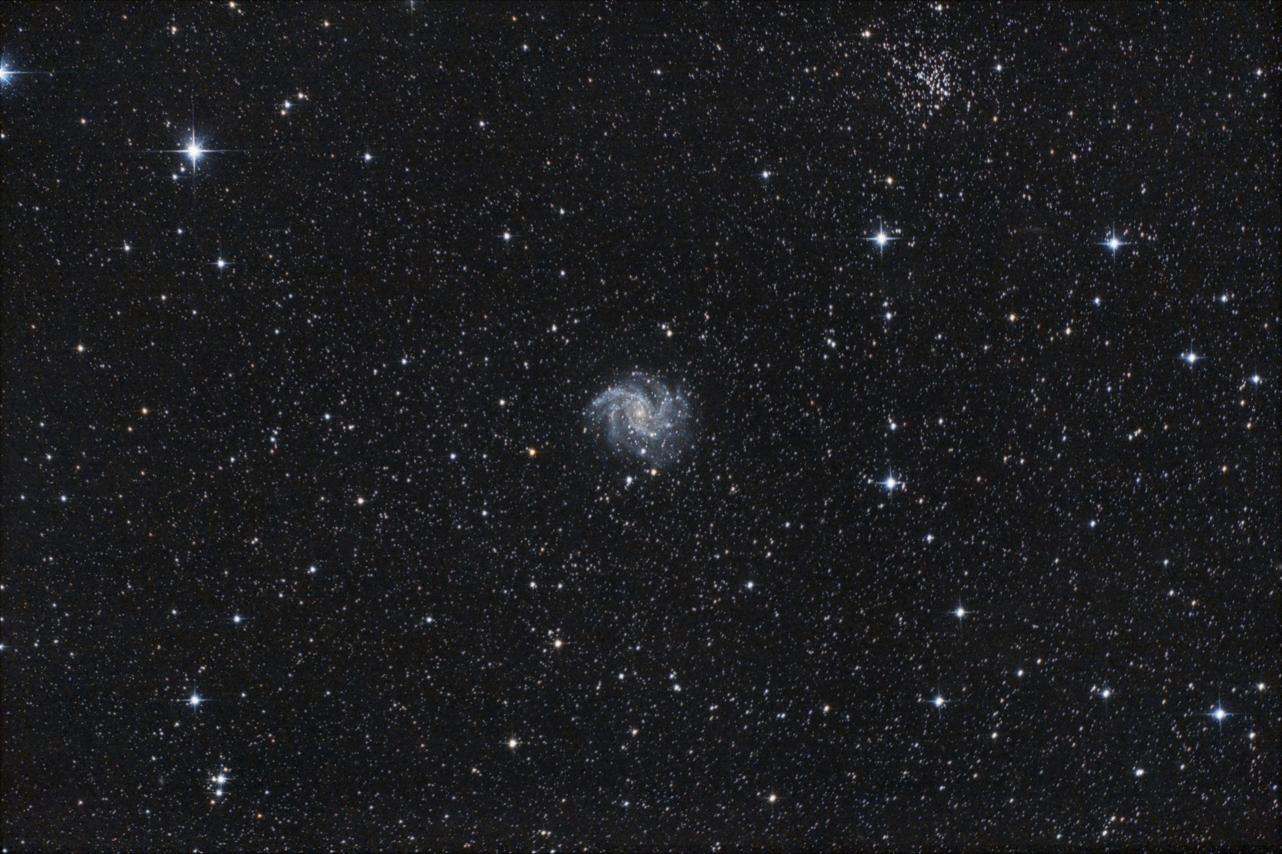

Kostas P. Δημοσιεύτηκε Οκτώβριος 11, 2019 Συγγραφέας Δημοσιεύτηκε Οκτώβριος 11, 2019 Τελικά δεν ήταν ευθυγραμισμένο... του έκανα με leizer...Με παίδεψε πολύ ομως...Τον coma corector τον έχω οπως αναφέρει το manual.Κατευεθειαν πάνω στον αντάπτορα της canon...Τώρα περιμένω να φτιάξει ο καιρός να δω πως πήγε...!Έβαλα μία φωτογραφία πως ήταν πριν...
themis_kart Δημοσιεύτηκε Οκτώβριος 13, 2019 Δημοσιεύτηκε Οκτώβριος 13, 2019 Κώστα να ξέρεις ότι αυτής της κατηγορίας τηλεσκόπια πονάνε και στον εστιαστή. Υπάρχει και tilt στην φωτογραφία. Θα ξεκινούσα πρώτα με το collimation του setup μετά με την σωστή απόσταση του corrector. Ο εστίασης είναι ο μαμά? Gazing at the universe through the ΄Eyes΄ of an astrophotographer...!!! http://www.astrothemis.gr Greek Astrophotography Discord Chat! https://discord.gg/2DUPacrNfM
Kostas P. Δημοσιεύτηκε Οκτώβριος 13, 2019 Συγγραφέας Δημοσιεύτηκε Οκτώβριος 13, 2019 Ναι ο εστιατής είναι αυτός που είχε..Τώρα για την απόσταση του κορέκτορα είναι αυτή που λέει το manual.Κατευθείαν πάνω στον αντάπτορα Τ-ring στην canon και μετά prime focus στο τηλεσκόπιο.αυτόν έχω : https://www.planitario.gr/t-ring-gia-canon-eos-2238.htmlυπάρχει αλλος τρόπος? μια φωτογραφιά που τράβηξα χθές μετα το collimation :https://www.astrovox.gr/forum/album_pic.php?pic_id=21825

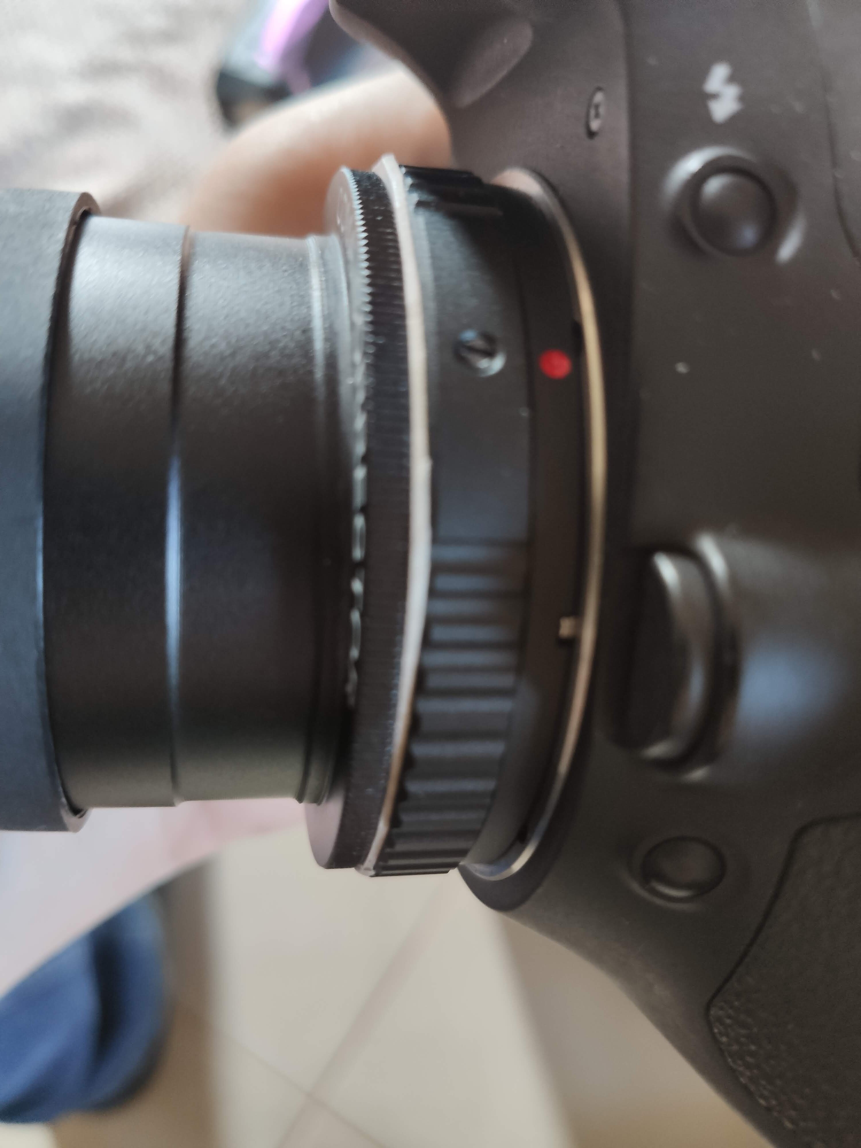

Kostas P. Δημοσιεύτηκε Οκτώβριος 13, 2019 Συγγραφέας Δημοσιεύτηκε Οκτώβριος 13, 2019 Παρατήρησα ότι backfocus ο corrector θελει 55mm H Κάμερα έχει 44mm (canon 600d) και το T-ring 10mmμου έλλειπε 1 mm και το προσθεσα προσωρινά με χαρτόνι 1mmΘα δοκιμάσω το βράδυ πιστεύω και βλέπουμε...
Στέφανος Σοφολόγης Δημοσιεύτηκε Οκτώβριος 14, 2019 Δημοσιεύτηκε Οκτώβριος 14, 2019 Το οδοντωτό δαχτυλίδι δεν ρυθμίζεται ως προς τη θέση του; Αν ξεβιδώνει (όπως το Baader MPCC) μετακίνησέ το 1mm (ξεβιδώνοντάς το) και κατόπιν βίδωσε το σύνολο στο Τ-ring.Αν δεν ξεβιδώνει, μπορείς να ψάξεις για Τ-ring με πάχος 11mm (υπάρχουν σίγουρα, νομίζω από τη Vixen) ώστε να αποφύγεις το χαρτόνι. Αλλιώς χρησιμοποίησε πλαστικό φύλλο για μόνιμη κατασκευή). "Πως να σωπάσω μέσα μου την ομορφιά του κόσμου; ..." Κώστας Κινδύνης "Με το λύχνο του άστρου στους ουρανούς εβγήκα, στο αγιάζι των λειμώνων, στη μόνη ακτή του κόσμου..." Οδυσσέας Ελύτης www.a-polaris.org
Kostas P. Δημοσιεύτηκε Οκτώβριος 14, 2019 Συγγραφέας Δημοσιεύτηκε Οκτώβριος 14, 2019 Οχι το δαχτυλίδι δεν ξεβιδώνει..Προς το παρόν έχω αφήσει το χαρτόνι και κάνω δοκιμές...Αν πάνε όλα καλά θα κοιτάξω για 11mm ΤringΕυχαριστώ πολύ για την βοήθεια σας.
παναγιωτης Δημοσιεύτηκε Οκτώβριος 15, 2019 Δημοσιεύτηκε Οκτώβριος 15, 2019 Για το 1 mm δεν υπαρχει θεμα, εχει μια μικρη ανοχη, ειδικα σε μη full frame αισθητηρα. Αν θες για δικη σου φλατζα, οπως ειπε και ο Στεφανος, τοτε θες κατι ασυμπιεστο για να μην εχεις flex, απο πλαστικο εξωφυλλο μπλοκ πχ. Την ώρα που εμείς κοιτάμε τα , τα βλέπουν και κάποιοι άλλοι, ίσως όχι από τον δικό μας κόσμο...
