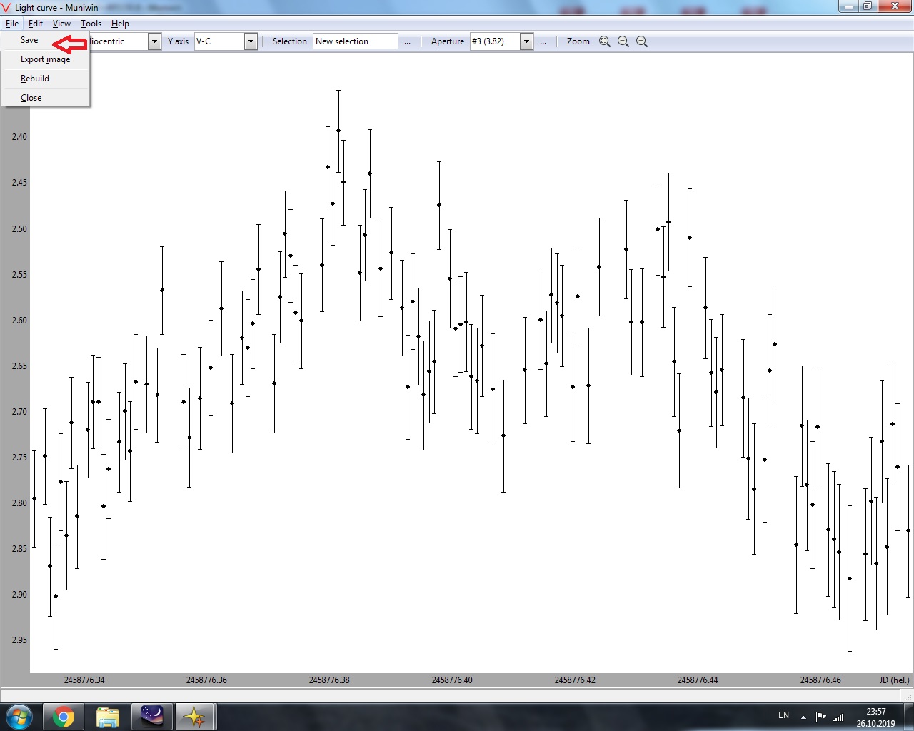

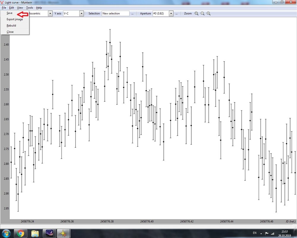

HOMO Δημοσιεύτηκε Οκτώβριος 24, 2019 Δημοσιεύτηκε Οκτώβριος 24, 2019 C-Muniwin ερωτήσεις της ημέρας : Υπάρχει τρόπος να δώσω κάπου το πραγματικό magnitude του/των comparison stars ωστε να παίρνω πίσω πραγματικό και όχι διαφορικό magnitude για τον μεταβλητό; Επίσης, μπορώ να χρησιμοποιήσω το C-Muniwin με ήδη calibrated (η/και stacked) αρχεία για να βγάλω πχ light curves η να χρησιμοποιήσω την πολύ ωραία "find variables" λειτουργικότητα του; Το πραγματικό magnitude το βλέπεις μόνο όταν σώσεις την καμπύλη σε αρχείο για aavso ή baavs. Τότε σου ζητάει να δώσεις όνομα και μεγεθος αστέρα συγκρισης και στο αρχείο txt βλέπεις το πραγματικό μέγεθος του αστέρα. Αυτό το αρχείο το ανοίγεις με κάποιο πρόγραμμα επεξεργασίας καμπυλών π.χ vstar και εκεί βλέπεις τη χρονοσειρά με πραγματικές τιμές. Μπορείς να χρησιμοποιήσεις ένα απλο αρχείο raw , nef καλιμπραρισμένο ή μη . Απλά θα χρειαστεί να δηλώσεις ποιο καναλι θα χρησιμοποιήσεις πατώντας πάνω στο πράσινο check (δες κατω στην εικόνα. Αν είναι μονόχρωμη καμερα επιλέγεις grayscale , αν είναι εγχρωμη τραβας μόνο το green channel. Στη συνέχεια πατάς το αστεράκι για να κάνει φωτομετρία , διπλα το πράσινο βελάκι για matching και είσαι έτοιμος να κάνεις ότι θέλεις. Ο ΣΚΥΛΟΣ ΤΩΝ ΑΣΤΡΩΝ
vvars Δημοσιεύτηκε Οκτώβριος 25, 2019 Συγγραφέας Δημοσιεύτηκε Οκτώβριος 25, 2019 Μια χαρά το minuwin! @HOMO μπορείς να δώσεις παραπάνω πληροφορίες για αυτό το στάδιο? "Το πραγματικό magnitude το βλέπεις μόνο όταν σώσεις την καμπύλη σε αρχείο για aavso ή baavs. Τότε σου ζητάει να δώσεις όνομα και μεγεθος αστέρα συγκρισης και στο αρχείο txt βλέπεις το πραγματικό μέγεθος του αστέρα." Έφτασα στο σημείο του plotting και όλα οκ αλλά χωρίς να δηλώσω κάπου τα πραγματικά μεγέθη των comparison stars. Πως σώζω σε αρχείο για aavso? Skywatcher Dob 6" f/8Nikon D7200

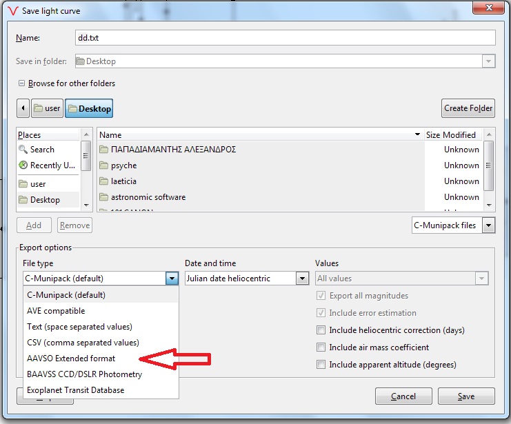

HOMO Δημοσιεύτηκε Οκτώβριος 26, 2019 Δημοσιεύτηκε Οκτώβριος 26, 2019 Αφού βγάλεις την καμπύλη σώζεις το αρχείο και επιλέγεις κάτω αριστερά την επιλογή για AAVSO. Εκεί σου ζητάει τον κωδικό που έχεις πάρει από AAVSO , το όνομα του χάρτη , τα μεγέθη του αστέρα συγκρισης , κωδικους αστέρων κ.α . Τότε το αρχείο που θα εξάγεις θα έχει τις πραγματικές τιμές. Ο ΣΚΥΛΟΣ ΤΩΝ ΑΣΤΡΩΝ
vvars Δημοσιεύτηκε Οκτώβριος 26, 2019 Συγγραφέας Δημοσιεύτηκε Οκτώβριος 26, 2019 Δεν υπάρχει η επιλογή AAVSO που φαίνεται στο screenshot σου, εμένα βγάζει μόνο C-Munipack, MCV compatible, Text και CSV Skywatcher Dob 6" f/8Nikon D7200

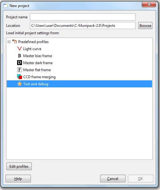

HOMO Δημοσιεύτηκε Οκτώβριος 28, 2019 Δημοσιεύτηκε Οκτώβριος 28, 2019 Χμ υποθέτω πως έχεις κατεβάσει πρόσφατη έκδοση κι όχι πολύ παλιά εε? Επίσης όταν ανοίξεις ένα νέο αρχείο να έχεις επιλέξει την επιλογή " Test and debug" Ο ΣΚΥΛΟΣ ΤΩΝ ΑΣΤΡΩΝ
vvars Δημοσιεύτηκε Οκτώβριος 28, 2019 Συγγραφέας Δημοσιεύτηκε Οκτώβριος 28, 2019 Ναι αυτό με το Test and Debug το χρησιμοποιώ ήδη. Βρήκα λύση και στο θέμα με το AAVSO export, έπρεπε να ξετσεκάρω την επιλογή "Show instrumental magnitudes", αν το βγάλεις και συνεχίσεις κανονικά τη διαδικασία στο τέλος σου δίνει και την επιλογή για export για AAVSO ή BAA. Χρησιμοποιεί κάποιος την DSLR με στατικό τρίποδο? Τι έκθεση και ISO χρησιμοποιείτε? Skywatcher Dob 6" f/8Nikon D7200
