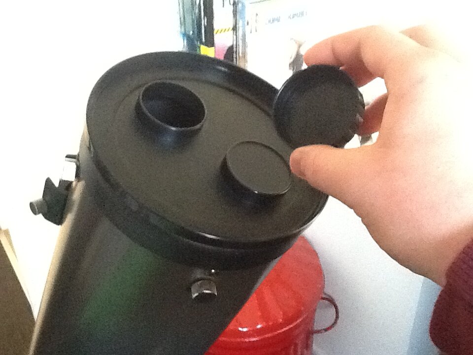

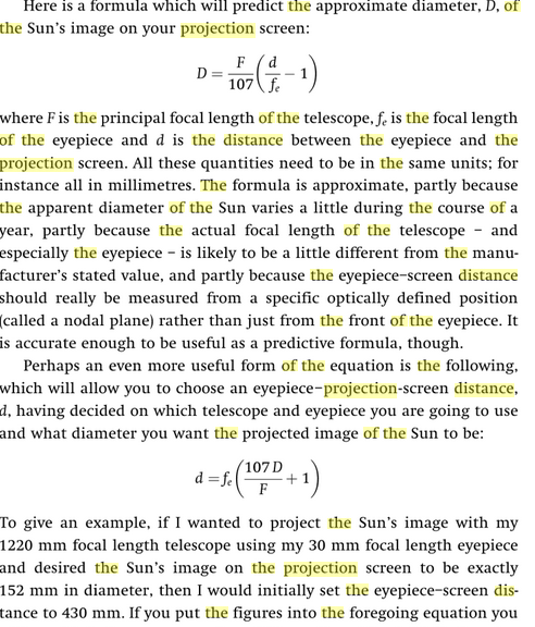

Greekdestiny Δημοσιεύτηκε Νοέμβριος 9, 2019 Δημοσιεύτηκε Νοέμβριος 9, 2019 Καλησπέρα φίλε Ανδρέα. Η ηλιακή προβολή και γενικά η παρατήρηση του ήλιου θέλει μεγάλη προσοχή.Η απόσταση που θα τοποθετήσεις το λευκό χαρτί ή παραπέτασμα βγαίνει από μαθηματικό τύπο και βρίσκεται στη φώτο που σου επισυνάπτω και είναι ο δεύτερος τύπος: fe=εστιακή απόσταση του προσοφθάλμιου (πχ 25 mm),D=η διάμετρος της εικόνας του ήλιου που θέλεις να βλέπεις και F= η εστιακή απόσταση του τηλεσκοπίου (πχ 1500 mm).Το αποτέλεσμα της απόστασης είναι σε mm.Όμως οι μαθηματικές πράξεις δεν είναι τόσο εύχρηστες.Οπότε τοποθετείς το λευκό χαρτί σε απόσταση που να διακρίνεις καλά το είδωλο.Ακόμη,ένα τηλεσκόπιο 12 ιντσών μαζεύει πολύ φως με αποτέλεσμα εκτός του ότι το είδωλο δεν θα είναι τόσο ευκρινές,μπορεί να προκαλέσεις μεγάλη αύξηση της θερμοκρασίας εντός του τηλεσκοπίου με αποτέλεσμα να λιώσουν πλαστικά υλικά εντός του τηλεσκοπίου (αρκετά απίθανο να υπάρχουν σε τέτοια τηλεσκόπια,συνήθως υπάρχουν σε μικρά διοπτρικά) ή πλαστικά στο κάτω μέρος του προσοφθάλμιου που θα χρησιμοποιήσεις (αρκετά πιθανόν). Οπότε τι κάνουμε; Κάνεις παρατήρηση μαζί με το καπάκι του τηλεσκοπίου αλλά ανοίγεις (αν υπάρχει) το ένα μικρό καπάκι πάνω στο καπάκι του τηλεσκοπίου που είναι σχεδιασμένο για αυτό το λόγο.Προσοχή,μην κοιτάξεις ποτέ από συνήθεια από τον ερευνητή ή μέσα από το προσοφθάλμιο.Καλό είναι να βγάλεις τον ερευνητή την ώρα της παρατήρησης. Γράφω και τον οδηγό της AAVSO για την ηλιακή παρατήρηση που είναι πολύ καλός και επεξηγηματικός αλλά δυστυχώς είναι στα αγγλικά. https://www.aavso.org/sites/default/files/publications_files/solar_guide/Solar%20Observing%20Guide-V1.1.pdfΕλπίζω να σε βοήθησα και πάντα προσοχή στην παρατήρηση του ήλιου. Γιώργος Λέκκας. Tο προφίλ του προσωπικού μου αστεροσκοπείου στο Instagram:https://www.instagram.com/specca_observatory Η Σελίδα μου στο Facebook.https://www.facebook.com/dailyastronomy1/ Specca Observatory,IoanninaΛέκκας Γεώργιος.
Carl Sagan jr Δημοσιεύτηκε Νοέμβριος 9, 2019 Συγγραφέας Δημοσιεύτηκε Νοέμβριος 9, 2019 Σας ευχαριστώ κυριε Γιωργο γνωριζω την μεθοδο με το καπακι αλλα δυστυχως το.καπακι.του τηλεσκπιου.ειναι απο χαρτονι και ετσι δεν εχει μικρο καπακι.Αντ'αυτου μηπως μπορω να κοψω ενα κομματι απο το καπακι;
Greekdestiny Δημοσιεύτηκε Νοέμβριος 9, 2019 Δημοσιεύτηκε Νοέμβριος 9, 2019 Θα σου πρότεινα να μην το κόψεις γιατί μετά θα μείνει εκτεθειμένο το τηλεσκόπιο σε αυτό το σημείο από τυχόν σκόνες και πράγματα που μπορούν να πέσουν μέσα στο κάτοπτρο. Μπορείς να βρεις ένα χαρτόνι ή κουτί αρκετά χοντρό κατά προτίμηση να το χρησιμοποιήσεις σαν καπάκι στο τηλεσκόπιο. Του κάνεις μια κυκλική τρύπα μικρής διαμέτρου και το χρησιμοποιείς για την ηλιακή προβολή. Υ.Γ. Μην με λες κύριο,δεν σε περνάω και πολλά χρόνια,είμαστε κοντά σε ηλικία. Tο προφίλ του προσωπικού μου αστεροσκοπείου στο Instagram:https://www.instagram.com/specca_observatory Η Σελίδα μου στο Facebook.https://www.facebook.com/dailyastronomy1/ Specca Observatory,IoanninaΛέκκας Γεώργιος.
