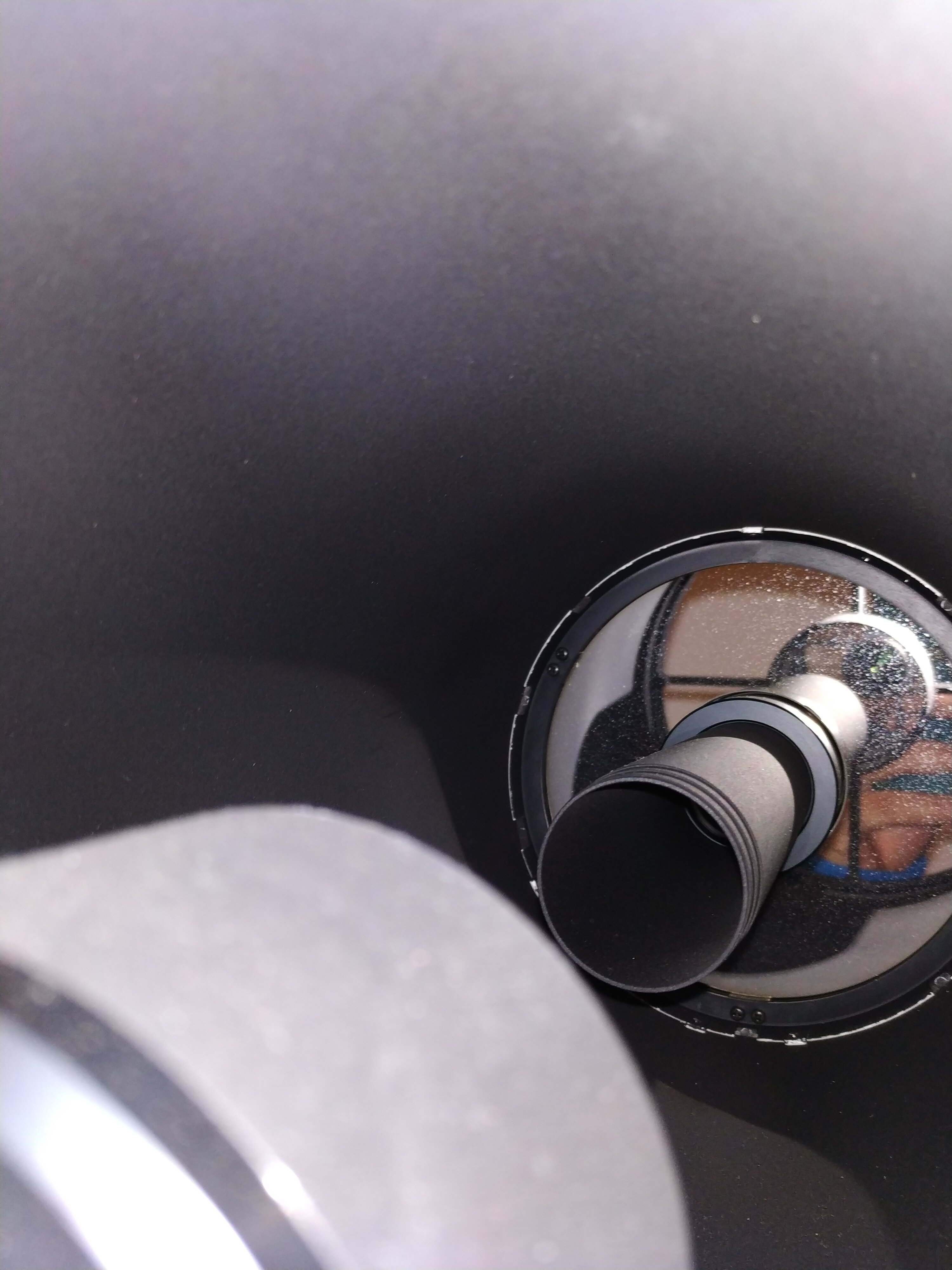

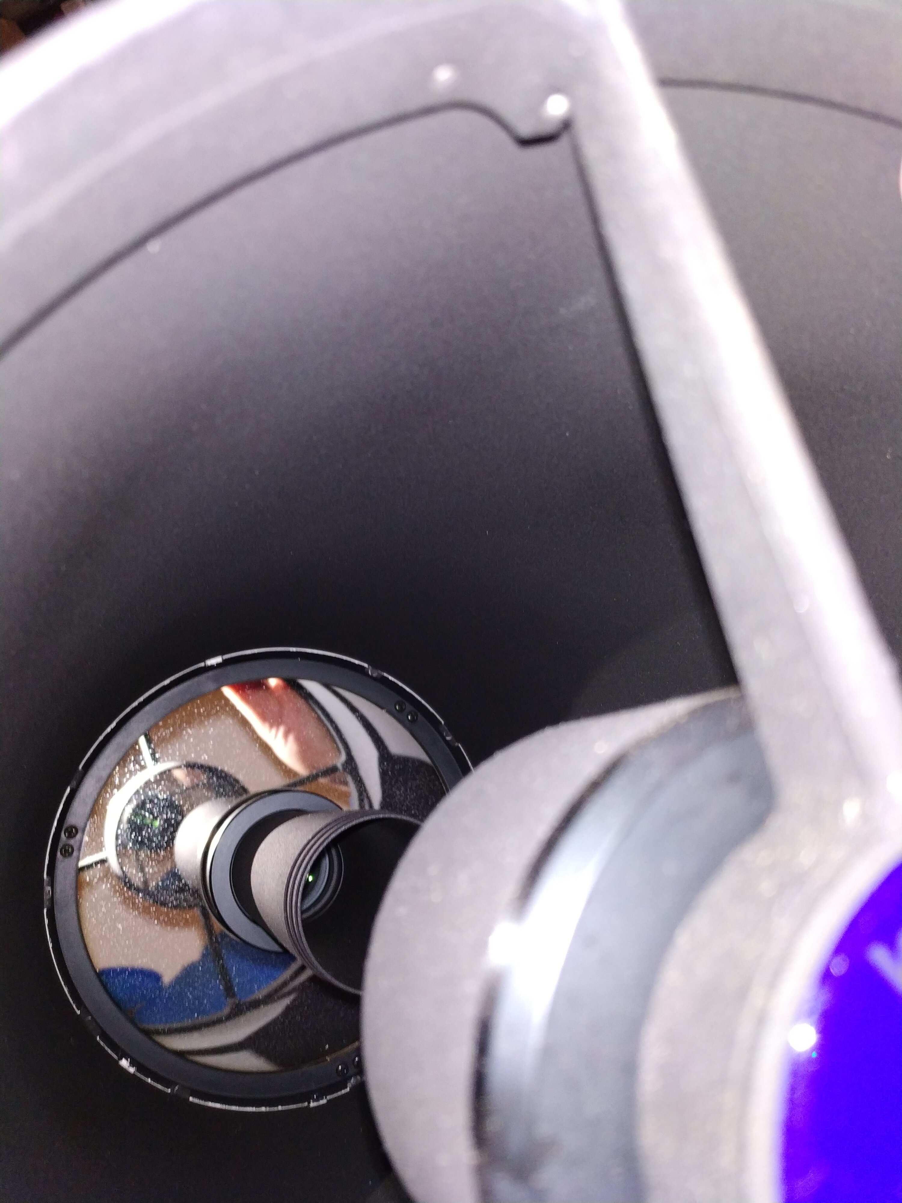

Καλησπέρα, θέλω να ρωτήσω εάν με βάση το φωτό που έχω βάλει, θέλει καθάρισμα το κυρίως κάτοπτρο του VC-200L μου. Ο λόγος που ρωτάω είναι γιατί είναι ιδιαίτερα δύσκολο να καθαριστεί το συγκεκριμένο τηλεσκόπιο και δεν έχω τις γνώσεις να το κάνω...εφόσον χρειάζεται καθάρισμα, μπορεί κάποιος να μου πει ποιός θα μπορούσε να αναλάβει τον καθαρισμό του και την σωστή έπειτα ευθυγράμμισή του;
Κοίταξε....όπως το βλέπω θέλει ένα καθάρισμα. Εγώ θα προσπαθούσα να φυσήξω το κατοπτρο για να φύγουν οι σκόνες. Το πλύσιμο γενικά να γίνεται μόνο όταν η βρωμιά είναι κολλημένη στο κατοπτρο και ειδικά αν είναι μούχλα.
Σχετικά με καθαρισμό δεν ξέρω κάποιον. Επικοινώνησε με το Πλανητάριο Θεσσαλονίκης. Ίσως να σου προτείνουν κάποιον που συνεργάζονταν στο παρελθόν.
Ο ΣΚΥΛΟΣ ΤΩΝ ΑΣΤΡΩΝ
Όταν έστρεψα φακό πρώτη φορά στο κάτοπτρο τρόμαξα.Αν η σκόνη που φαίνεται στις φωτογραφίες φαίνεται μόνο όταν ρίχνεις φακό η γνώμη μου είναι να μην το πειράξεις δεν έχει κανένα πρόβλημα.Δεν θα δεις καμιά διαφορά στο προσοφθάλμιο.
