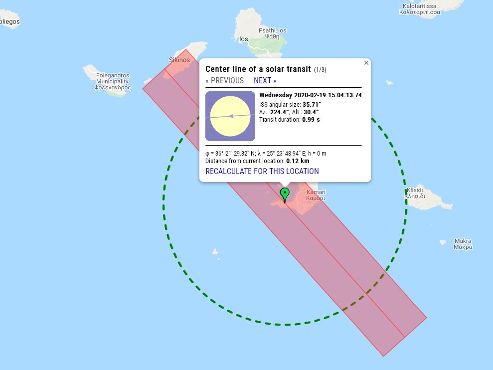

Θα ήθελα να προσπαθήσω να καταγράψω το συγκεκριμένο γεγονός.
Το τηλεσκόπιο μου είναι το star discovery 150/750 κάμερα zwo assi 224 και φυσικά έχω και κατάλληλο φίλτρο. Δυστυχώς έχω μόνο αρκετό φίλτρο για να καλύψω το μικρό (δευτερεύον) καπάκι του τηλεσκοπίου δίνοντας μου μια διάμετρο γύρω στα 60mm. Το τηλεσκόπιο θα γίνει αργό και θα έχει μειωμένη διακριτική ικανότητα.
Με βάση τα παραπάνω είναι εφικτό;
Εάν είναι, πως μπορώ να εστιάσω όσο γίνεται καλύτερα εάν ο ήλιος δεν έχει καμία κηλίδα. Υπάρχει κάποια άλλη μέθοδος;
Το τηλεσκόπιο μου έχει εστιακή 750mm θα έχω αρκετή μεγέθυνση η μήπως θα χρειαστώ Barlow;
ROI να χρησιμοποιήσω; Θα ανεβάσει πολύ τα fps αλλά θα μου μικρύνει το πεδίο.
Οποιαδήποτε συμβουλή θα ήταν πολύ χρήσιμη μιας και η μόνη μου εμπειρία με τον Ήλιο είναι η πρόσφατη διάβαση του Ερμή , και δεν έχω καμία εμπειρία από τον ISS.

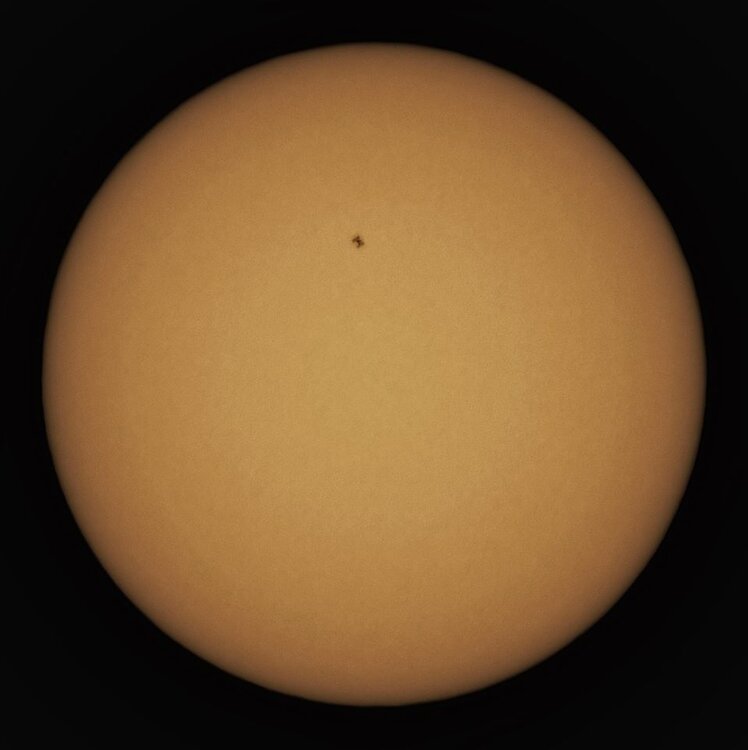

Έλπιζα να ευχαριστήσω για τις συμβουλές μαζί με μια φωτογραφία από το αποτέλεσμα. Παρόλα αυτά η καθημερινότητα δεν μου έδωσε τον χρόνο.
Ευχαριστώ για την βοήθεια θα είναι χρήσιμη την επομένη φορά.
